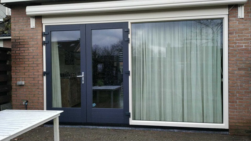

Wij hebben net onze hef-pui vervangen door deuren, maar de oude schuifpui heeft er zo'n 30 jaar ingezeten, waarbij halverwege de levensduur (toen wij het huis kochten) er een nieuw sluitmechanisme in is gezet omdat die kapot was. Geen idee of dat kwam omdat de vorige bewoners er niet goed mee overweg konden, maar de vervangende sluiting heeft het prima volgehouden tot aan de vervanging. Nooit issues mee gehad.
(eea is vervangen overigens door kunststof kozijnen, schuifpui zelf was prima maar de kozijnen en vooral de dorpel waren bagger)
... en gaat over tot de orde van de dag
  • Update94
  • Laatst online: 17-10 22:45
P_Tingen schreef op donderdag 13 april 2023 @ 12:01:
De huidige pui is van aluminium en ondanks de isolatiewaarde van 0.0 en dat ie niet fatsoenlijk op slot of dicht kan is die ook 40 jaar meegegaan. Ik weet wel van de vorige bewoners dat er 2x door is ingebroken dus veilig is ie dan weer niet.
De consensus is in elk geval duidelijk, een hefschuifpui is veel degelijker :)

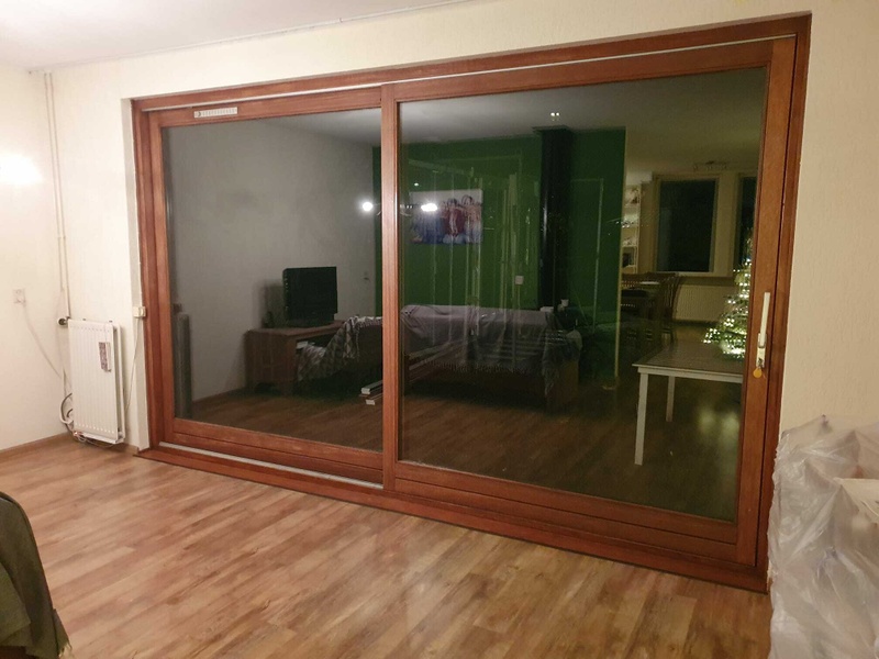

Recent hebben wij ook een aluminium schuifpui laten vervangen door een kunststof schuifpui. Hierbij ook nagedacht over de optie kiepschuifpui. Meerdere verkopers over de vloer gehad die het allemaal afraden. Een kiepschuifpui is eigenlijk een heel groot kiepraam die je na het kiepen ook kunt verschuiven. Maar het raam is wel ongeveer 2x1 meter groot en heeft daarom een heel hoog gewicht. Hier is dit kiepmechanisme eigenlijk niet voor ontwikkeld.
Inmiddels is er een hefschuifpui geplaatst van het merk Schuco. Deze schuifpui schuift zo licht dat je hem letterlijk met één vingen kunt openen en sluiten.
Mijn advies: hefschuifpui
  • Update94
Simply Me schreef op donderdag 13 april 2023 @ 12:54:
Verkocht! Bedankt :) Ik denk dat we dit topic wel kunnen sluiten.

Marzman schreef op donderdag 13 april 2023 @ 13:10:
Waarom deuren? Omdat dit sneller, makkelijker is? Ik zit er over te denken een deur door een schuifpui te laten vervangen maar het is ook onze meest gebruikte entree, dus misschien moet ik dan van een andere raam een deur maken om makkelijk in en uit te lopen? :p
We wilden in eerste instantie ook weer een schuifpui, maar die had 2 vereisten:
  • de schuifpui moest van buitenaf op/van slot gedaan kunnen worden
  • er moest een hordeur in
Dat bleek niet goed te combineren; om de schuifpui ook van buitenaf te kunnen openen moest er ook een hendel aan de buitenkant en die was niet te combineren met de hordeur omdat die tegen de hendel aan kwam.
Een alternatief was dus een dubbele deur. Achteraf heel blij mee; deze uitgang wordt door ons heel vaak gebruikt en een deur gaat toch net wat makkelijker open dan een schuifpui. Het zijn uiteindelijk twee naar buiten slaande deuren geworden.
Oude situatie:
Afbeeldingslocatie: https://tweakers.net/i/v6XKQp1Ts6Sdm7A7q7Q4VwQOYdY=/800x/filters:strip_icc():strip_exif()/f/image/8VtuCQizkcBBapFMeCcjhTbs.jpg?f=fotoalbum_large
Nieuw, binnen & buiten:
Afbeeldingslocatie: https://tweakers.net/i/k1vPcDZiD8lO7IoWx4PA1NBLPow=/800x/filters:strip_icc():strip_exif()/f/image/HOElDuUaD6b6sIGt6KC9XbVL.jpg?f=fotoalbum_large
 Afbeeldingslocatie: https://tweakers.net/i/cw1J4yC--R4SyjNtvtXC5gW2oUQ=/800x/filters:strip_icc():strip_exif()/f/image/R0OBhdCm6xxzWRkUBse2WOms.jpg?f=fotoalbum_large
  • ChiMan
  • Laatst online: 23:20
P_Tingen schreef op donderdag 13 april 2023 @ 16:03:
Apart!
Mijn schuifpui kan buitenaf op slot (inclusief hendel) en heeft een hordeur.
  • P_Tingen
  • Laatst online: 22:23
P_Tingen
omdat het KAN
Ja, ik moet even goed nadenken, maar volgens mij kwam het omdat de hor aan de binnenkant rechts zit (foto oude schuifpui, helemaal rechts) en die neemt - ingeklapt - ook ruimte in en dan kwam hij tegen de hendel aan. Zoiets was het.
