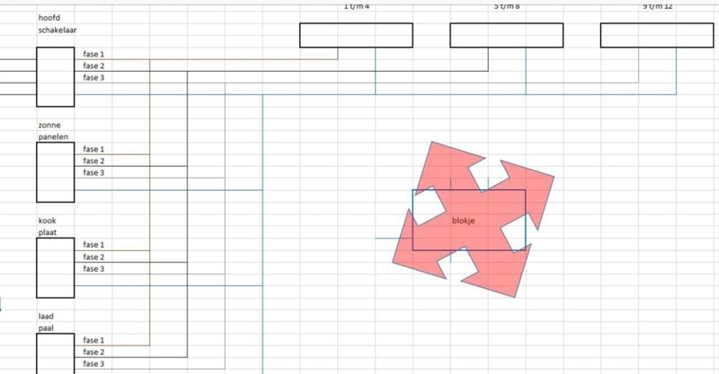

Goedenavond,
Anderhalve maand geleden is keuken geplaatst en daarbij is de groepenkast aangepast naar het onderstaande plaatje:
Afbeeldingslocatie: https://tweakers.net/i/PdsoqVyi090hHgf78TWHNkOPBi4=/800x/filters:strip_icc():strip_exif()/f/image/r4aPRM1SQrHS1j89GW9p8T34.jpg?f=fotoalbum_large
Dit heeft perfect gewerkt, totdat ik vanavond merkte dat de inductie plaat uitviel. Ik ben naar de groepenkast gelopen en ik zag dat de alamat van de inductie naar beneden stond. Ik vermoed dat de fase toen nog niet eruit was (want de kinderen hadden nog WiFi en dat zit ook op fase 1). Ik duwde de alamat weer omhoog maar die ging meteen naar beneden en er was een 'poef' te horen bij de alamat groep (En de WiFi was uit). Op dit moment had ik door dat de fase ook eruit lag. Dit zijn nog ouderwetse zekeringen.
Vervolgens heb ik de zekering vervangen (ja verzegeling dus doorgeknipt) en een nieuwe er ingezet. De stekker van de inductiekookplaat eruit gehaald en de alamat weer omhoog gezet. Dit ging goed, maar dat is misschien logisch zonder stekker erin ;). Alamat weer uitgezet, stekker erin, alamat weer aan, en weer poef en de fase eruit.
Fase 2 en fase 3 zijn verder in orde ondanks dat de kookplaat op 3 fases is aangesloten.
Hoe kan het dat meteen de fase eruit gaat? En in welke richting moet ik verder zoeken ondanks dat het zolang prima gewerkt heeft?
Voordat we alles in gebruik hebben genomen is de groepenkast ook gecontroleerd door een electricien. In de zin van: die heeft gekeken of het kabel werk klopte en alles goed vast zat en geen gekke dingen zag.

Als er verder niks op die fase zit zal je inductie plaat stuk zijn of een draadje los in de kabel tussen stekker en inductiekookplaat.
Verder zou ik als je de oorzaak gevonden hebt even een installateur bellen met zegelrecht dan heb je verder met de netbeheerder niks te maken. ;)

Lijkt op een defect in de kookplaat. Je zou nog kunnen controleren of de kookplaat goed zit aangesloten. Meestal staat dit wel met een sticker op de achterkant van de kookplaat of anders in de handleiding.

Die kookplaat is inderdaad overleden.

Dit is een vette kortsluiting, als er ergens een draad losraakt moet ie wel vol in contact komen met de nul of aarde.

Is het een B16-krachtgroep? In principe hoort die selectief te zijn aan de hoofdzekering. Dat betekent dat een kortsluiting áchter de B16-groep alleen de B16-groep tript, en niet de hoofdzekering er achter. Maar goed, het kan wel zijn dat bij meerdere kortsluitingen achter elkaar de hoofdzekering steeds wat dunner wordt, tot die ook gaat.
Toen je hem hebt vervangen, heb je hem toen wel voor een trage 25A zekering vervangen? Of 'gewoon' een normale 16A? In het laatste geval: logisch dat de hoofdzekering ook doorsmelt.
Laat in ieder geval die hoofdzekering netjes vervangen door de netbeheerder. Het herzegelen van een onterecht doorgeknipt zegel kost bij Liander €65, staat netjes op de prijslijst.

Inderdaad zit er een B16 aardlekautomaat in. Dezs:
https://www.sandervunderi...ekautomaat-3p-n-30ma.html
De hoofdzekering is per fase 25A, met smeltzekeringen. Snel staat er wel op de verpakking.

Ah, dat verklaart denk ik het doorsmelten.
Misschien dat een zekeringsautomaat ook ietsje minder snel is als je handmatig inschakelt op een kortsluiting, omdat het mechanisme nog traagheid omhoog heeft en omdat je vingers de hendel nog omhoog duwen. Daardoor zou de kans op doorsmelten van de achterliggende zekering ook wat hoger kunnen zijn. Maar dat durf ik niet zeker te zeggen.
Er lijkt niets mis met je meterkast (dat wij nu kunnen zien, tenminste), dus het lijkt er op dat je kooktoestel stuk is. Laat die nakijken onder garantie.
En laat een zekering plaatsen door je netbeheerder inclusief nieuwe verzegeling. Waarschijnlijk zul je wel een tik op de vingers krijgen voor het knippen, maar daarna is het weer officieel verzegeld. En zij zullen de correcte (trage) zekering plaatsen.

Update: het was de kookplaat die kapot was. Die is nu weer gemaakt en alles werkt weer. Nu contact opnemen met de netbeheerder :)
