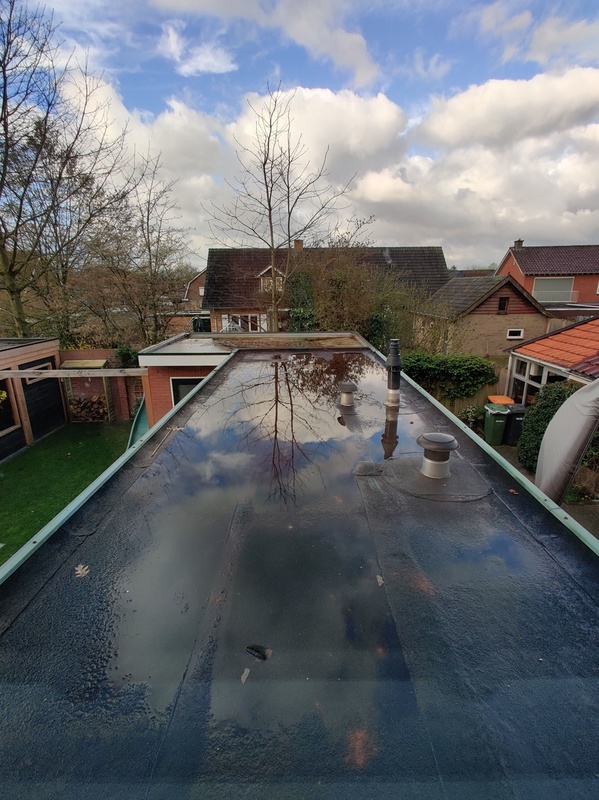

Afbeeldingslocatie: https://tweakers.net/i/IQvxPWmPnXDU_W6HiEoN6q0nsI0=/800x/filters:strip_icc():strip_exif()/f/image/ODVU2Al9VevxVUTnC5HQcRM0.jpg?f=fotoalbum_large
Platte dak met een afmeting van 8x2,8m

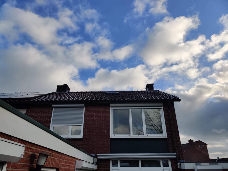

Afbeeldingslocatie: https://tweakers.net/i/Y358Dansm016hbOUAqkltWxJahI=/x800/filters:strip_icc():strip_exif()/f/image/LKbX2M2aMPSZK9dZ8DpTvBLI.jpg?f=fotoalbum_large
Beschikbare (dak)ruimte
Schuine dak 2,6x6,5m, Wil hier niet te veel op leggen omdat we waarschijnlijk in de toekomst nog een nokverhoging willen plaatsen.

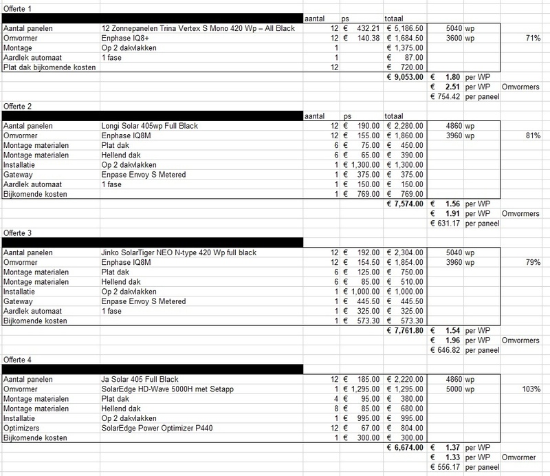

Reeds verkregen offertes
Afbeeldingslocatie: https://tweakers.net/i/sM2umDNinzXyl3lfru2sV6nKbMk=/800x/filters:strip_icc():strip_exif()/f/image/vriGF16e4bfvT0vEFnHDyrqJ.jpg?f=fotoalbum_large

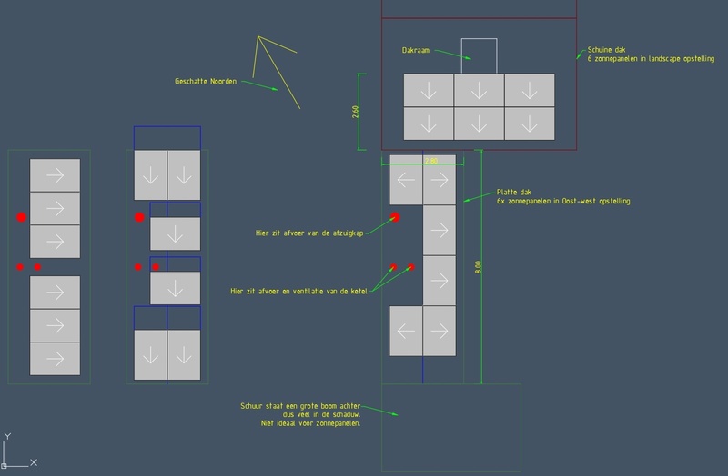

Nu gaan alle partijen nog uit van hetzelfde legpatroon: Het meest rechtse uit onderstaande afbeelding. Maar ik zat het ook eens verder te passen en kwam ook nog op de andere 2 legpatronen voor het platte dak. Welke zouden jullie toepassen?

Mijn voorkeur gaat nu uit naar een Enphase systeem omdat ik hier teleurstellende verhalen lees over SolarEdge. Echter topt een Enphase systeem weer niet te veel af?
  • Ronald
  • Laatst online: 21:49
Een goed ontworpen Solaredge systeem werkt prima en topt inderdaad niet af.
Al maakt enphase met een 420W paneel meer dan solaredge met 405W.
Heb je een rapport uit solaredge designer van 4 gekregen? Ik vermoed van niet, want met de 90 graden verschil denk ik dat designer een SE4000H had geadviseerd.

Nee die heb ik inderdaad niet gekregen, dat was ook een offerte via internet ze zijn hier niet langs geweest. Hij had nog wel een schaduwanalyse gedaan. Maar heb verder geen rapport oid daarvan gehad.
Degenen van offerte 2 en 3 zijn hier wel langs geweest. Het beste gevoel zit bij mij nu nog bij offerte 2. Ik weet alleen nog niet of ik die partij nog een ander legpatroon moet voorstellen en of die prijs reëel is of dat daar nog wel wat af te halen is? Of wellicht andere panelen van 420 Wp?

Voor het dure Enphase systeem, envoy metered (en op het moment schreeuwend duur legmateriaal voor plat dak) zijn 2 en 3 redelijk nette prijzen.
Op dit moment heb ik niet genoeg om positief te kunnen zijn over het SolarEdge voorstel...

Ik heb zojuist akkoord gegeven aan partij 2. Maar wel met Jinko 420Wp FB zonnepanelen.
