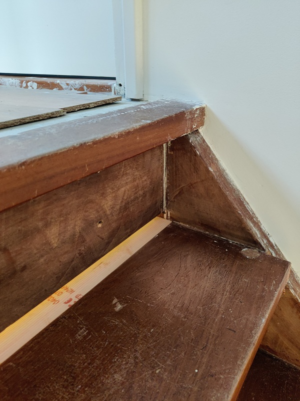

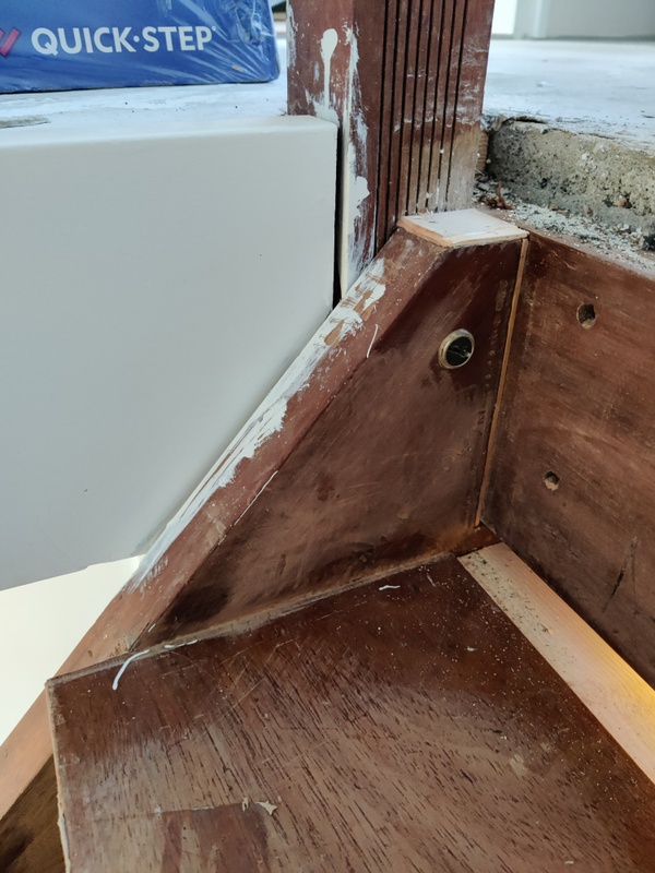

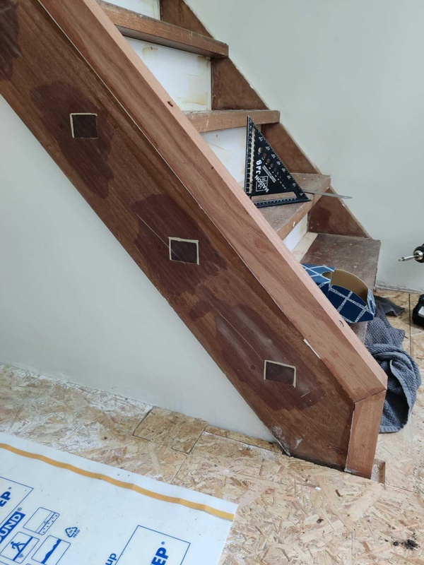

Hier nog foto's van de uiteinden van de boom.
Over de wel moet klaarblijkelijk ook een overzettrede. De wel kan ik zelf dunner maken op de zaagtafel. Maar de trapboom, tot waar moet die dan doorlopen als ik die hoger maak?
Helaas is het geen eiken trap. Had al een stuk volledig blank geschuurd. Niet mijn smaak.
met wel, rechts tegen de muur.
Afbeeldingslocatie: https://tweakers.net/i/bKfj_055sd96x5qzWepYcXqFaPM=/x800/filters:strip_icc():strip_exif()/f/image/EOPNLtkkKtR5sskZizRjjOMN.jpg?f=fotoalbum_large
Hier zonder de wel. Linksboven.
Afbeeldingslocatie: https://tweakers.net/i/TysuYN0bwzNRCjI4HZS3uNbt8Ho=/x800/filters:strip_icc():strip_exif()/f/image/zUeBjghBSm5pmCSWoc30OOqU.jpg?f=fotoalbum_large
En de onderzijde. Minst moeilijke stuk.
Afbeeldingslocatie: https://tweakers.net/i/MNgVXWYWmHmZFRs9G9STTUQ_hb8=/x800/filters:strip_icc():strip_exif()/f/image/JkOVVp7QPxuAf58EbBOpO7Fp.jpg?f=fotoalbum_large

De weltrede moet je inkorten, zodat hij ook tussen de bomen valt.
Dan trek je een lijn over je treden en ga daar 1cm haaks naar boven, dat wordt je bovenlijn van de opgehoogde boom. Dus ook die 1cm boven de laatste weltrede en voor de eerste trede langs.
Vergeet de dikte van de overzettrede niet! Ik zou die maat +1cm aanhouden om de boom op te dikken.
