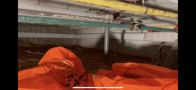

Ik heb recent een keer in de kruipruimte gekeken en zag dat er een groene buis zit waar druppels water aan hangen en op een specifiek onderdeel van de buis stroomt. Dit lijkt mij volgens mij niet goed.
Ik denk aan een paar redenen die dit kunnen veroorzaken:
- condensvorming (koude buis)
- soldeer punt lek
- iets mis met de buis
- lek ergens anders vandaan
Een specifiek deel van de buis is groen, tussen twee knelkoppelingen.
Er zijn aftakkingen die gaan de keuken in, die zijn zwart en niet groen.
Water stroomt tussen twee hangpunten van de buis, de rest van de “groene” buis heeft alleen druppels eraan die stil staan.
Is het slimmer om de buis gewoon te vervangen voor een flexibele buis?
Doorzagen, schuren en een knelkoppeling?

Die groene buis is van koper en geoxideerd. Is gewoon condens en al heel lang aan de gang, vandaar dat groen. Kan verder ook geen kwaad, want de oxidelaag is gelijk bescherming tegen verder oxideren.
Als je het zeker wil weten, dan droogmaken en af en toe gaan kijken of je ergens een lek kan zien.
Vervangen door kunststof zal de condens wel een stuk minder maken.

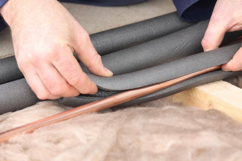

De condens kan je ook verhelpen door de buis te isoleren met zoiets:
Afbeeldingslocatie: https://tweakers.net/i/nZ-iRgIYDUQTDD9xXDr-I2GDPLg=/800x/filters:strip_icc():strip_exif()/f/image/IuUIzNGfH08GjBl9Mr8WG0T8.jpg?f=fotoalbum_large

Ontbramen van een waterleiding moet vanwege meerdere redenen.
Er kan vuil blijven hangen met kans op bacteriegroei.
Een braam kan turbulentie veroorzaken en daardoor corrosie of erosie.
Ik vermoed dat het laatste bij jou opgetreden heeft. Uiteraard duurt het jaren voor dat zo'n buis door slijt.
Als het lek vlak na een koppeling zit kan dat een goede indicatie zijn.
