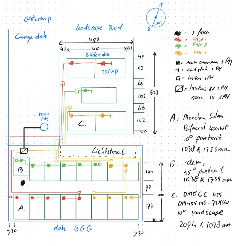

Planontwerp:
Afbeeldingslocatie: https://tweakers.net/i/cssoGYUseWubZPNtHhtzf_rJEWI=/x800/filters:strip_icc():strip_exif()/f/image/2zrWDT4ndOsYcb5Su7OwrGAb.jpg?f=fotoalbum_large

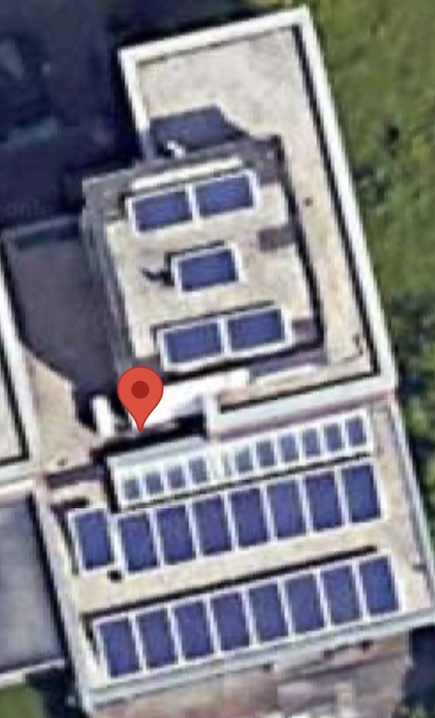

Bestaande situatie:
Afbeeldingslocatie: https://tweakers.net/i/MPCzxR2HIC230T_-qZl8CHizFwc=/x800/filters:strip_icc():strip_exif()/f/image/SqQtIBFt5TXNOwiHjBzg89h8.jpg?f=fotoalbum_large

Vragen die ik o.a. heb zijn:
1. keuze micro-omvormers of poweroptimisers. Qua prijs vergelijkbaar, maar naar mijn idee kan ik, ondanks hogere voltage, veiliger en makkelijker aan de slag met micro's. Op bijgesloten ontwerp v3 ben ik van micro's uitgegaan. De lasdozen wil ik volgieten, zodat ze weersbestendig zijn.
2. ik zoek een montageset voor de 2e rij op dak big. Deze wil ik portrait 35 graden plaatsen, maar meeste systemen gaan bij portrait uit van 10 graden montage. Heeft iemand ervaring met het systeem van Landpower: : https://nl.landpowerpv.co...-mounting-system_p52.html
3. Ik dacht voor alle "portrait" PV's aan de Munchen Solar 400WP Bifacial Witte folie.
Leveren deze bifacials van Munchen Solar op een kiezeldak meer op dan 400Wp? Zo ja hoeveel %?

Waarom pak je niet opnieuw een stringomvormer aangezien er weinig sprake is van schaduw? Het is mijns inziens zonde om de boel te laten aftoppen op IQ8M terwijl er geen aanleiding voor is.
Of is het prijsverschil zo beperkt dat je dat niet wilt overwegen?
Eventueel kun je weer 2 stringomvormers gebruiken voor een verdeling over 2 fases.

Omdat ik graag over 3 fasen zou willen verdelen en ook per paneel de opbrengst zou willen zien, dacht ik met micro’s of optimisers te gaan werken. Ik begrijp dat de IQ8M de zaak aftopt, dus dat zou een andere moeten zijn. De IQ7A wellicht.

Verschil micro omvormers - optimisers is idd minimaal.

Nog een reden om niet naar 2 strings te kunnen: verschillende type panelen en opstel-hoeken/richting.

Kan je op het platte dak bgg geen 2 meter panelen o-w leggen, ook portrait zoals nu? Dan moeten er zeker 14 passen, misschien wel 16, en heb je meer opbrengst en betere spreiding voor minder werk?
Idem zolderdak, oost west moet daar toch ook lukken?
Als je per se per paneel wilt monitoren reken dan inderdaad ook na met SE maar wel zorgen voor voldoende panelen en de juiste optimizers.
Ook gedacht aan een 3 fase omvormer van Solaredge met optimizers?

Wel gedacht, niet uitgewerkt omdat ik dat wat lastiger vind om te doen. Gewoon gebrek aan kennis zeg maar.
De suggestie van Sgt. Chaos oost-west zal ik zeker nog een keer uitwerken. Had dit gedaan met kleinere panelen en kwam niet gunstiger uit, amar met grotere wellicht wel.

25 graden legsysteem is ongebruikelijk. Dan heb je enorme rij afstanden nodig. De satelliet foto lijkt het ook op een dergelijke hoek te liggen. Omdat je panelen portrait liggen kunnen bij lager staande zon geen bypass diodes ingezet worden dus kakt je opbrengst in. Het is gewoon niet handig gelegd destijds.
Als je onder grote hoeken legt wordt de windbelasting ook vele malen hoger.
