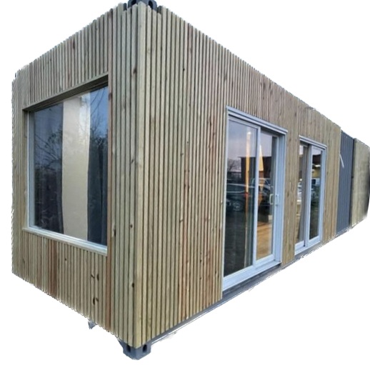

Mijn vraag
Ik heb een kantoorunit gekocht waarvan de wanden uit damwandbeplating bestaat. Deze buitenwanden wil ik bekleden met verticale houten latten. Mijn vraag is hoe ik deze latten op de damwandplaten kan bevestigen?
Moet ik eerst een regelwerk maken? Hoe bevestig ik dat regelwerk dan? Of kan ik de verticale latten rechtstreeks op de ondergrond bevestigen?
Afbeeldingslocatie: https://tweakers.net/i/NKIXZMWS9XOEEn6mapRpJYCjWPI=/800x/filters:strip_icc():strip_exif()/f/image/JQcIUevhj9KAJzxpzTSeihUb.jpg?f=fotoalbum_large
En dit moet het worden:
Afbeeldingslocatie: https://tweakers.net/i/5Lk0dO_Ha3hzIWfstnbq6VNaXxY=/full-fit-in/4920x3264/filters:max_bytes(3145728):no_upscale():strip_icc():fill(white):strip_exif()/f/image/QWYZLNmh6JblzEobLZT5m9wk.jpg?f=user_large

Ik zou iig denken om een frame van geimpregneerd hout te bevestigen met zelftappers en de plekken van de schroefgaten tussen frame en wand goed af te dichten zodat er geen vocht in de wand kan komen.
Vervolgens daar tegenaan de afwerking.

Zeecontainer? Die hebben ook van die trapezium vormige wanden, wat dan een soort miniatuur damwand lijkt?

gewoon verduurzaamde latten hart op hart 600mm tegen de wand parkeren, en daar de afwerking overheen. wil je een gesloten houten afwerking, zorg dan wel voor een goede ventilatie boven en onder. bij een open afwerking is dat geen probleem: spuit dan de achterliggende constructie en die latten zwart: is veel fraaier.

Als het niet geïsoleerd staal is wordt dat een vochtig probleem en is dat hout snel rot. Maar ja met meer info hoeven we niet te alsdannen.
