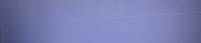

Hierna heb ik in het NVIDIA control panel de refresh rate op 100Hz gezet waarbij het verliezen van het signaal stopte. Daarna heb ik de refresh rate teruggezet op 144Hz, echter is het signaal nu al zeker 30-45 minuten niet weggevallen, ondanks de bureaustoel. Wel blijven onderstaande storingen op willekeurige intervallen terugkomen.
Afbeeldingslocatie: https://tweakers.net/i/Cdw0Y2yCGIaJ-XKuJeqKH40cGN0=/800x/filters:strip_icc():strip_exif()/f/image/HtJ6lrKncpep4QWplNaiUpjM.jpg?f=fotoalbum_large
Zoals genoemd; met de standaard meegeleverde kabel ervaar ik 0 problemen, en de huidige kabel zou het qua specificaties makkelijk moeten trekken. Ook toen ik de monitor nog niet gemonteerd had, en deze dus zonder simrace apparatuur eromheen op het bureau stond, viel het signaal zoals omschreven weg, uitsluitend met de Club3D kabel op 144Hz.
Iemand die meer ideeën/suggesties heeft? Hebben anti-interferentie ringen zin op een displayport kabel? Of zal ik een derde kabel van een ander merk moeten bestellen om te proberen?
