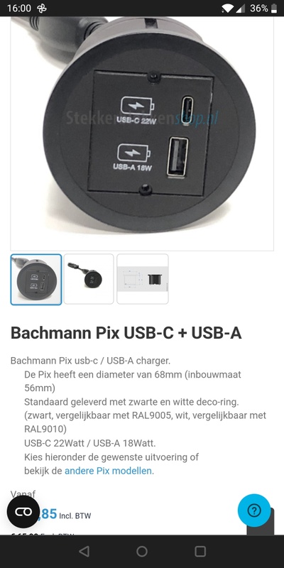

Goedemiddag,
Ik wil in mijn keuken een inbouw stopcontact installeren. Heb er 1 op het oog. Maar twijfel of 22W met USB C en 18W met USB A niet teveel is voor je mobiele telefoon!
Wat is jullie ervaring/mening?
Zie hieronder een screenshot.
Afbeeldingslocatie: https://tweakers.net/i/YVjeF8QLw-CEKOtHInwHWAnH660=/x800/filters:strip_icc():strip_exif()/f/image/WspyVRlJtuNAfitnFclmzHTm.jpg?f=fotoalbum_large

Het hangt van je telefoon af hoeveel Watt 'ie kan gebruiken om op te laden. Zat telefoons die meer dan 22W aankunnen.
Maar teveel Watt bestaat niet, er wordt door de verbinding zelf onderhandeld hoeveel er nodig is, precies om overbelasting te voorkomen.

Dus inpluggen is niet schadelijk voor je telefoon?
Gebruik hem ook niet als snellader.
Telefoon ligt er 's-nachts aan. En in de ochtend is ie opgeladen.
Normaal gebruik je natuurlijk een adapter!

Paterman schreef op maandag 10 april 2023 @ 16:41:
Nee.
Dit is eigenlijk hetzelfde.

Ga er maar niet vanuit dat moderne telefoons met 22W gaan opladen als je die inbouwlader gebruikt. Meestal trekken ze maar 5-10W uit die "domme" usb laders. Het beste kan je een inbouw lader kopen die Power Delivery 3.0 ondersteunt. Hierdoor kunnen de oplader en de telefoon overeenkomen wat de laadsnelheid moet zijn. Als de lader dit niet ondersteunt zal de telefoon de stroomtoevoer vaak begrenzen.

Een telefoon wordt opgeladen naar wat de telefoon aan kan, niet naar de maximale vermogens van een oplader.
Een telefoon "vraagt" om een hoeveelheid vermogen. Een oplader "duwt" niet zomaar 22W naar de telefoon toe. Je kunt dus prima een telefoon opladen die een lager vermogen nodig heeft of vraagt.
Die 22W is wat de oplader "kan" leveren, minder kan ook maar meer wordt problematisch. Heb je dus een toestel wat meer dan 22W aan vermogen aan kan dan zal die begrensd worden door de lader, omdat die niet meer kan leveren.

Laden gaat hij sowieso doen, en je telefoon of andere apparaten zullen ook niet kapot gaan. Je moet alleen niet verwachten dat hij daadwerkelijk met 22W gaat snelladen.
