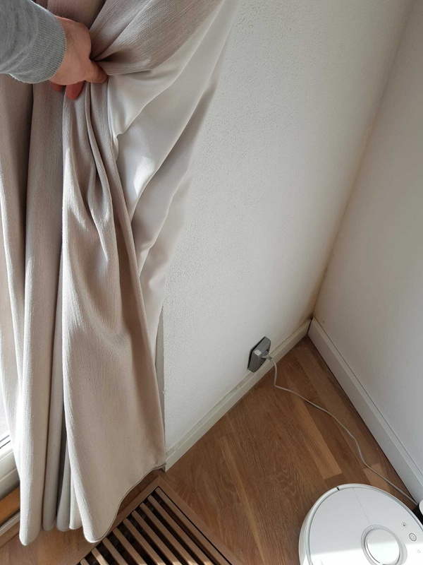

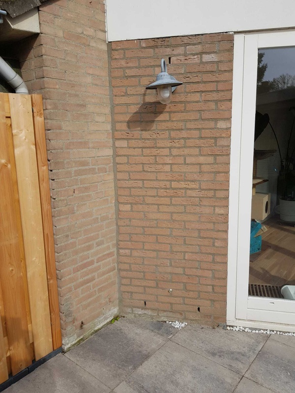

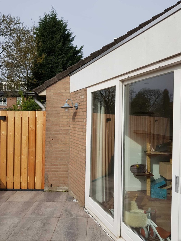

Ha allemaal,
in ons huis hebben wij een hardnekkig vochtprobleem dat we niet opgelost krijgen. Experts zijn niet zo happig hier voor te komen, omdat het maar een klein stukje betreft.
In de hoek van de woonkamer ontstaat vocht, het lijkt van onderaf. Dit deel van de woonkamer is een uitbouw (zonder kruipruimte), tegen de garage van de buren aan. We hebben al bij de buren gecheckt of die ergens last van hebben, dat lijkt niet zo.

Mijn theorie is dat het optrekkend vocht kan zijn (al is de kruipruimte onder de rest van het huis kurkdroog) in combinatie met het weer dat op die hoek van het huis slaat (zie buitenfoto's). Ik heb de muur al eens geimpregneerd, dat heeft blijkbaar nog niet het gewenste effect. We hebben ook nog overwogen of er een lekkage in het dak zit, waardoor water in de spouw loopt. Dit is niet het geval.
Ik ben benieuwd naar jullie invalshoeken en wellicht oplossingen. Ik overweeg nu de muur te injecteren (in ieder geval van buitenaf) en/of 'iets' voor die hoek te zetten of bouwen zodat het weer er minder in slaat. Alle suggesties zijn welkom!

Aan de groene aanslag op de buitenmuur en de witte aanslag op de bakstenen is denk ik te zien dat de afwatering van de tegels niet heel goed is in deze hoek.
Ik zou daar de tegels er uit halen en minimaal 5cm zand er onder doen.

als het regent staat er dan een plas in die hoek van je tegels? of heb je dat groene/witte overal op overgang tegels/metselwerk?

Ik zou het niet in het impregneren van de muur zoeken, maar meer in de afwatering voor de muur. En eerst eens kijken hoe het bouwkundige detail bedacht was. Zijn er nog bouwtekeningen van de uitbouw?

de tegels die er liggen zijn nieuw, zijn in oktober gelegd. In de situatie daarvoor lagen er een paar halve klinkers, zo slecht gelegd dat er meer zand dan steen lag. Toen was het probleem er ook al. Er blijft overigens geen plas staan o.i.d, de tuin loopt de andere kant af. Dat gezegd hebbende: de tegels helpen ongetwijfeld niet :)
Betreft de groene aanslag: dit is inderdaad de enige plek waar 't zichtbaar is.

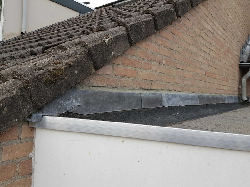

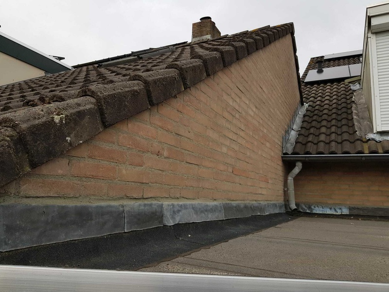

Je kan wat foto's toevoegen vanaf het dak over de aansluiting met de muur van de buren. Die is precies buiten beeld.
Heeft jouw uitbouw een plat dak? Wat voor dakbedekking?
  • Unigo
  • Laatst online: 18-09 20:06
mrmrmr schreef op maandag 10 april 2023 @ 13:22:
Jup, plat dak! Onderstaand de foto's, ook van overgang boeibord/muur.

Vocht in hoeken komt meestal omdat het in de hoek het koudst van de kamer is (vocht gaat naar de koudste plek) en er weinig ventilatie is.

Goed punt. Ik heb een vergelijkbaar probleem, ik hoop het op te lossen door de nachttemperatuur niet te erg te verlagen en daarmee de koudebrug te voorkomen...

Wordt die garage nog als garage gebruikt? M.a.w., als daar niet wordt gestookt, dan versterkt dat de opmerking van @Ernemmer.
Het is ook nog eens een spits toelopend hoekje en het gordijn hangt er voor.

Bitumen en lood, dat is als verwacht. Het ziet er niet uit alsof het lek is op het dak, maar soms is moeilijk te zien van boven. De ruimte onder het boeiboord ziet er wel verdacht uit.
Misschien kun je met een kabelcamera in de muur laten kijken (spouwinspectie). Met een vochtmeter in de dilatatievoegen kun je een zien waar vocht meer/minder is.
Als er metaal zit zou condensatie ook tot vochtophoping kunnen leiden. Dat merk je dan vooral als het buiten koud is.

Lood onder het boeiboord is wel kort, hoort over de steen heen te hangen.
Dank! Had hetzelfde idee, heb net een endoscoop-camera besteld.
IplugNplay schreef op maandag 10 april 2023 @ 15:14:
Had al een vermoeden, heb 't wat verder uit de muur kunnen trekken (en naar beneden gebogen)

De aansluiting tussen plat dak en opgaand metselwerk. Dat lood tussen muur/boeideel is ook maar vreemd en had sowieso over de steen moeten gaan, dus net ff naar beneden. En had beter in de hoek verwerkt moeten worden. Een alu of stalen lekdorpeltje was in dit geval mooier/netter geweest dan gepruts met lood.
Snap je overigens waarom dit lood tegen het binnenblad moet worden doorgetrokken?
Misschien wordt dat hier wat duidelijker: https://www.homekeur.nl/aanbouw-loodaansluitingen/
  • Jheroun
@Unigo Bij die foto van het lood op het platte dak zie ik volgens mij ook geen open stootvoegen. Als dat een stuk muur is dat regelmatig met regen vol in de wind staat kan daar ook water door komen, als dat dan (als het correct bevestigd is en niet alleen ingeslepen) lood tegenkomt zonder open voeg kan het water nergens heen en zoekt dat een andere weg.
Maar dan zou ik dit vochtprobleem alleen verwachten bij (langdurige) combinaties van regen en wind. Dus als dit veel vaker is en ook als het niet waait zit het vermoedelijk in iets anders.
