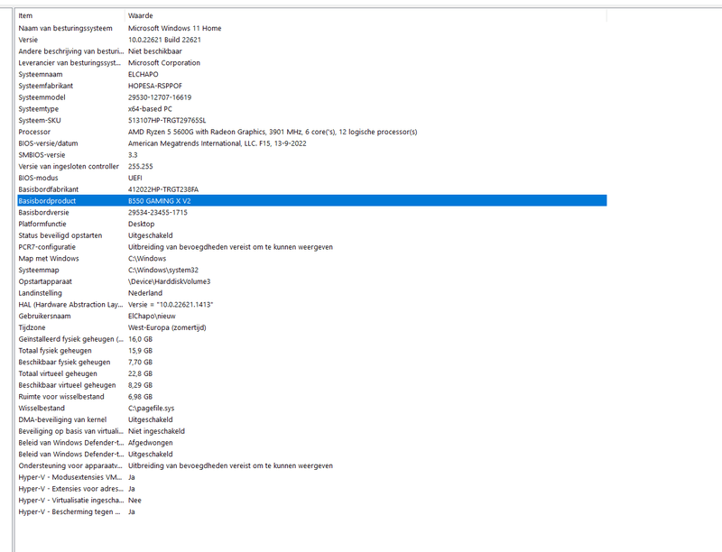

En nee bestellijst heb ik niet meer. Maar kan het wel opnoemen?
Moederbord: B550 Gaming XV2
Processor: AMD Ryzen 5
Videokaart: Radeon RX 6700 XT
Behuizing: Aerocool Visor Tower

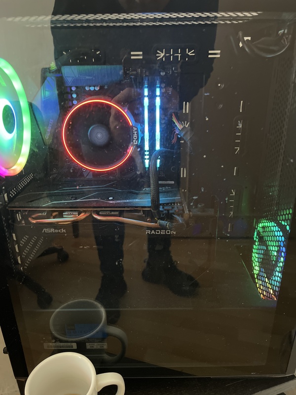

Welke radeon? 2 ventilatoren of 3? Zitten er lampjes op? Kan je er foto van maken als hij aan staat?
Welke cpu koeler? Kan je er fotos van maken?

Afbeeldingslocatie: https://tweakers.net/i/J--gZtjU11Enxn7I9zgU3kMwyu8=/x800/filters:strip_icc():strip_exif()/f/image/zt9B2smXGsoZphe6dlN9T0Sj.jpg?f=fotoalbum_large
  • Nat-Water
  • Laatst online: 01:06
Gok maar even op basis van het uiterlijk dat het een uitvoering: ASRock Radeon RX 6700 XT Challenger D 12GB is.
