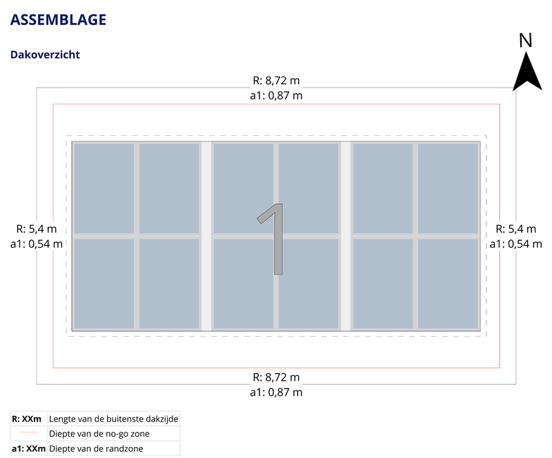

Wat betreft opstelling zou ik overwegen 2 strings te nemen. 1 string zuid en 1 string in oost west. Je hebt er ruimte genoeg voor zo te zien. Op die manier heb je verreweg de beste spreiding van zonne energie over het jaar. Of optimizers het waard zijn voor 1 van de strings ivm pijpjes weten anderen vast meer over te melden. Zo pak je lekker lange dagen en heb je in de winter meer als met een alleen oost west setup omdat zuid het dan beter doet. Dit zal wel wat meer kosten maar ook na salderen meer opleveren in direct gebruik en dus een lagere rekening.
Ik zou nog lekker wat offertes aanvragen bij andere partijen of zelf een plan voorleggen.

Oost west kan niet op een GoodWe XS…
Dus dat plan kan doorgetrokken worden.
Humor dat 1 solaredge designer gebruikt voor een serie systeem. Dat is zowel 8)7 als _O- als *O*
(Half solaredge installerend Nederland gebruikt onterecht iets anders met de nodige ontwerp fouten als gevolg)
Je wel iets met lange smalle panelen als deze https://www.solar-outlet....cell-zilve-138071762.html
Die webshop doet ook installatie bemiddeling
Ik denk zo dat je met dit paneel wel op 12 komt.

En als 12 panelen niet passen, dan passen er toch minimaal 10?

Waarom zouden er geen 12 panelen passen op 5x8m? 12x 560WpWp gaat zelfs passen. Hier ligt 12x 400Wp op 30m² en dan staan daar ook nog 2x een L/L WP en een rits afvoerpijpen.

Omdat de XS maar 1 MPPT heeft. Voor 2 MPPT heb je bij Goodwe de DNS nodig en dan liever de DNS G3 die met een lage stringspanning overweg kan.

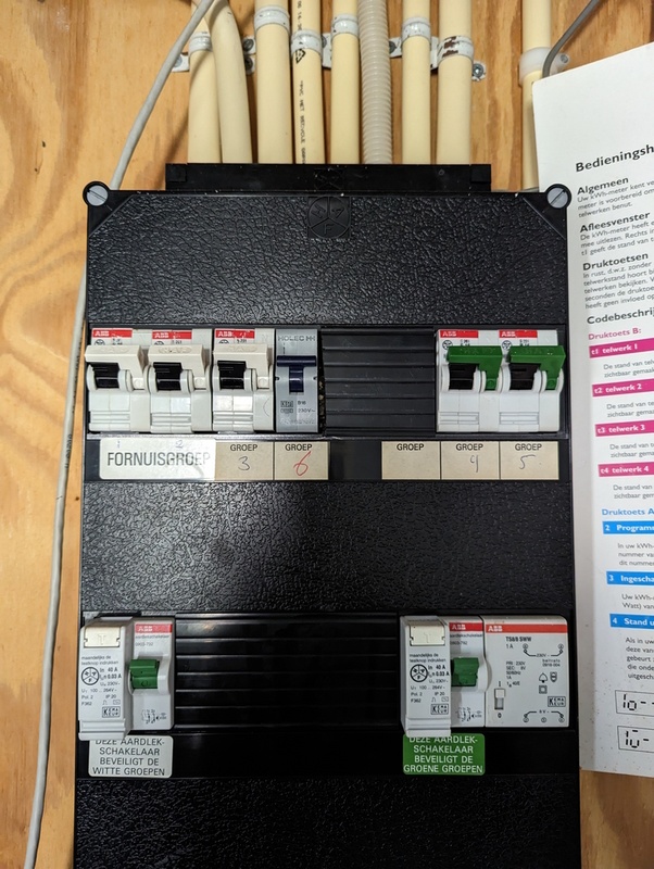

Even wat anders; zijn die 2 automaten van je kookgroep wel gekoppeld? M.a.w., als je er 1 naar beneden doet, gaat die er naast zit dan automatisch mee?
  • kawingchin
  • Laatst online: 18-10 11:54
Stokertje schreef op zondag 9 april 2023 @ 20:29:
Ik heb zojuist geprobeerd. 1 naar beneden en de andere blijft. Dus niet gekoppeld. Wat betekent dit?
  • Stokertje
  • Laatst online: 12:50
kawingchin schreef op zondag 9 april 2023 @ 21:02:
Die 2 automaten horen door middel van een brug of pennetje gekoppeld te zijn zodat als er een fout optreed in je kookplaat en 1 automaat uitschakelt de andere automatisch wordt meegenomen zodat de kookplaat volledig spanningsloos wordt.
  • kawingchin
Stokertje schreef op zondag 9 april 2023 @ 21:41:
Ok genoteerd. Mijn kookplaat is trouwens op gas.
  • Stokertje
kawingchin schreef op zondag 9 april 2023 @ 22:14:
Oh, is er dan überhaupt wel iets aangesloten op die kookgroep? Misschien is de groep gebruikt voor de elektronische ontsteking van de gas kookplaat? (Als dat erop zit)
  • kawingchin
Stokertje schreef op zondag 9 april 2023 @ 22:36:
De oven is aangesloten op die kookgroep. En inderdaad de gaskookplaat heeft elektronische ontstekers.

De meterkast lijkt me rijp voor vervanging: https://www.sandervunderi...aalstroombeveiliging.html
De huidige kast heeft geen hoofdschakelaar waardoor een elektricien zonder zegelrecht niet stroomloos kan werken - of - zit er een schakelaar buiten beeld?
Met deze kast wordt voorkomen dat met de extra invoeding van de panelen de aardlekschakelaars meer dan 40A voor hun kiezen kunnen krijgen waarbij hun werking niet meer zeker is.
Tegen hele kleine meerprijs is 3 fase voorbereiding mogelijk. Dat zou mogelijk in de toekomst geld en moeite kunnen schelen.

Ronald schreef op maandag 10 april 2023 @ 07:31:
Er zit geen hoofdschakelaar op. De woning is van 1997.
Ik zal je advies meenemen. Ik heb nu 6 groepen waarvan twee voor de fornuisgroep.
Een nieuwe meterkast: 3 fase, 2 groepen voor fornuisgroep, 1 groep voor zonnepanelen, 6 groepen voor de rest.
De leverancier van de omvormer kan u adviseren of u een 30mA of 300mA aardlekautomaat voor de omvormer van de zonnepanelen nodig heeft.

Update: ik heb partij 1 gesproken. Het was een foutje betreft de GoodWe XS. Ik heb hem ook de 3-fasen meterkast voorgelegd. GoodWe XS is vervangen door een GoodWe GW4K-DT G2 3-fasen.
12 panelen ipv 8.
Welke heeft GoodWe DNS G3 series nodig?
Als je toch naar een 3-fase groepenkast gaat, zou ik het fornuis ook op 3 fase doen ipv twee 1 fase groepen. Meestal is het zelfs zo dat je dan het vermogen van de kookplaat vollediger kan benutten. Dan moet er wel een 3/4 pijp liggen uiteraard.

Een 4kW 3-fase zou ik niet willen adviseren bij 12 panelen O/W. Dat soort omvormers zit erg hoog in opstartvoltage en daar kom je met 6 panelen per string nauwelijks aan. Of er gaan panelen met een vMP van >40v neer gelegd worden maar dat verwacht ik niet. Een 3,6kW 1-fase met 2 MPPT is hier de juiste omvormer die gebruikt moet worden.
  • Ikke_niet
  • Laatst online: 06-11 18:28
Het opstart voltage van de Goodwe zit op 160 volt met een 4a5 panelen voldoe je hieraan. Zodra die panelen licht zien leveren ze dit al. Zonnepanelen leveren hun vermogen op amperage als die oploopt gaan ze wat doen.
Edit: De feed in is 210 volt dus een string van 5 a 6 is voldoende
[ Voor 13% gewijzigd door Ikke_niet op 13-04-2023 10:55 . Reden: Even verder lezen ]
