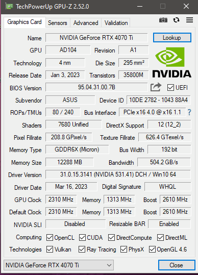

Dit heb ik van GPU-Z
Afbeeldingslocatie: https://tweakers.net/i/Wukf-mkUnV6-JBDFiagLO1eVpR8=/full-fit-in/4000x4000/filters:no_upscale():fill(white):strip_exif()/f/image/YejMkZixeC4EdQVUEE8T9V2W.png?f=user_large

Je pci e staat op 1.1 tenzij gpu-z niet 5.0 aan kan. moet minstens 4.0 halen met moderne misschien zit je kaart niet goed in je bus let op de vergrendeling en voorzichtig plaatsen geen obstructies? of pci-e bus drivers/bios instellingen? Misschien power supply kabels naar grafische kaart. maar dan verwacht je melding of zwart scherm.
Oh lol in power save mode gaat hij naar 1.1
Kijk wel even wat hij onder belasting doet pica @ 4.0 /5.0 en wat het vermogen is dat hij trekt. klik op vraag teken en dan render test. en dan sensors tabblad gpu-z

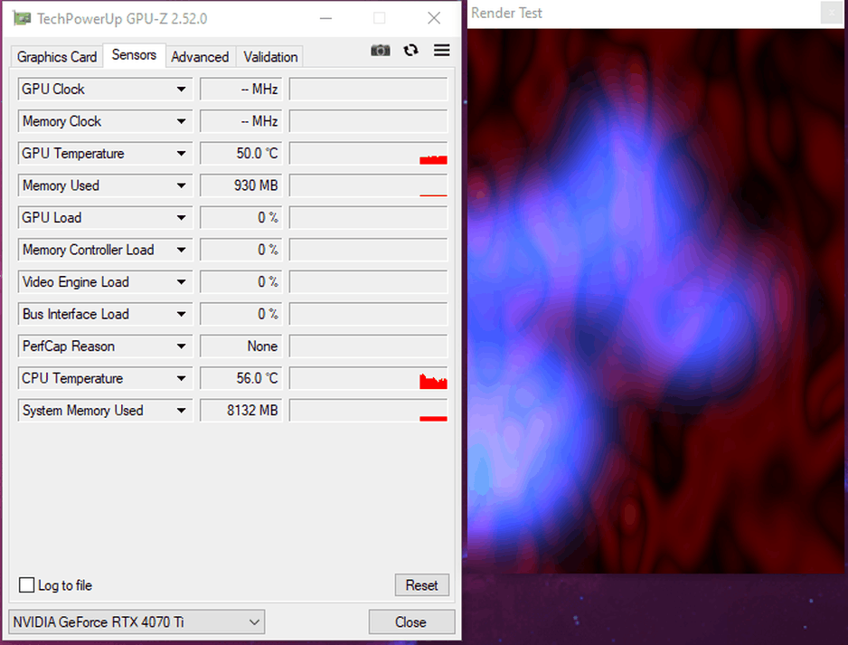

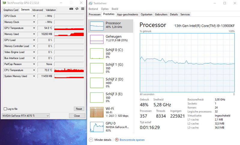

Render test gedaan, maar begrijp er niet veel van. Misschien wat meer duidelijkheid hierover?
Afbeeldingslocatie: https://tweakers.net/i/fFtsyfMj-8_Nlknucz9NdRIcHEg=/full-fit-in/4000x4000/filters:no_upscale():fill(white):strip_exif()/f/image/wpACnPy7wHRuAAzLcNqThJGy.png?f=user_large
Afbeeldingslocatie: https://tweakers.net/i/5tNWxFH8FWq0eWtfBdwNnrodE9A=/full-fit-in/4000x4000/filters:no_upscale():fill(white):strip_exif()/f/image/kjOne7Dd6Gl96l9m853MZR4J.png?f=user_large
Dit is van ingame (TW - warhammer dat perfect werkte met 1080)
Fans van de GPU draaide wel niet.

De gpuz waarden 0% lijken foutief of de gpu wordt niet belast. de 4070ti wordt wel ondersteund door gpuz 2.52.
Kun je een foto toevoegen hoe het achter aangesloten zit…?
het lijkt een pci e probleem het gedraagt zich alsof het niet via de gpu gaat maar via moederbord.
er is een pcie 5 slot op dit moederbord volgens mij Maar zelfs via die andere zou hij meer moeten doen.
verder is er een bios instelling gpu via pcie.
Je hoort tegenwoordig ook uefi install te kiezen waar mogelijk tijdens Windows install.
[ Voor 9% gewijzigd door EnderQ op 10-04-2023 11:24 ]
