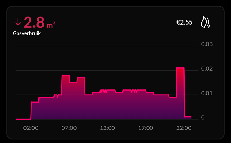

Ik ben sinds kort in het bezit van een extreme 36 van Intergas in combinatie met een Honeywell home t6. Nou vind ik het gas verbruik nog redelijk hoog maar buiten dat zie ik in het grafiek alleen maar blokkerige grafieken per uur. Sons zie ik wel wat piekjes in een tijdsbestek van een uur maar meestal is het een vlakke lijn.
Ik weet van mijn vorige woning dat daar een mooie soepele lijn is net als in de afbeelding bij het stroom verbruik.
Mijn vermoeden is dat de ketel nu via het aan/uit principe werkt maar dat wil ik uiteraard niet.
Heeft iemand een verklaring waarom mijn grafiek zo word weergeven en of mijn vermoeden klopt?
Alvast bedankt voor het reageren.

Dit ligt niet aan de ketel maar aan de interval van metingen.

@DeeFcon wat @boeke209 zegt klopt.
Of het veel is dat kunnen wij niet zeggen. Wij hebben geen informatie over het type huis, verwarming, inhoud en hoe hoog je de verwarming heb staan.

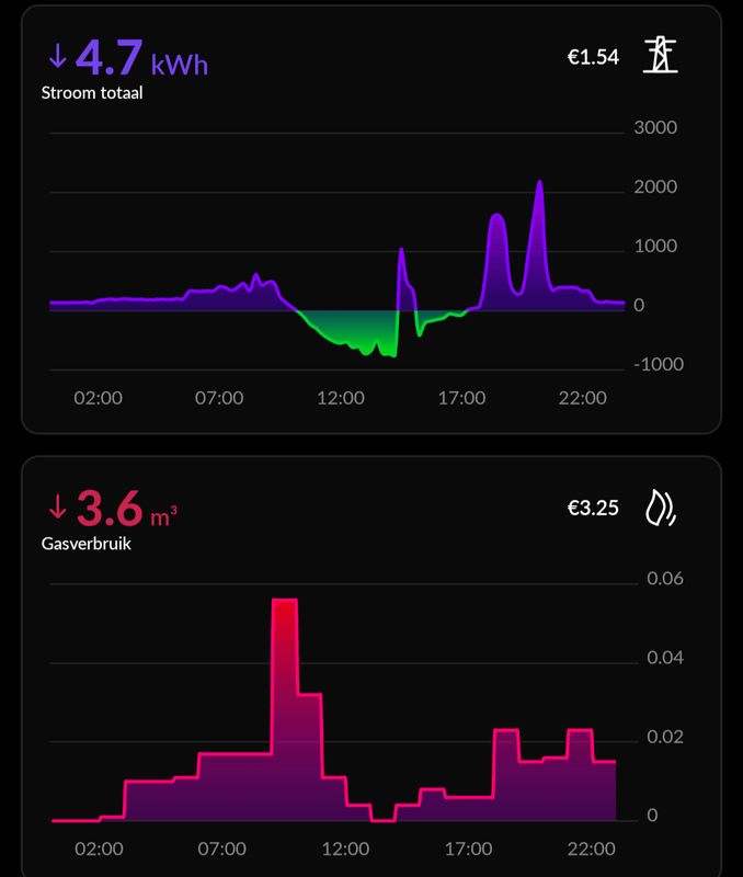

Woonoppervlakte is 130m2 benedenverdieping is voorzien van vloerverwarming die op 19 graden staat overdag, in de avond op 18 graden. Momenteel hebben we geen tussendeur dus de warmte kan ook via het trappen naar boven helaas. Douchen hebben we de douchekop van Niebla.
Maar zoals de grafiek hieronder zie ik soms ook wat beweging in de lijn in een uur tijd. En daarom heb ik soms mijn vraagtekens.
Afbeeldingslocatie: https://tweakers.net/i/1jcmrgwtqZad4j4YmghAddS-igA=/800x/filters:strip_exif()/f/image/xPOp5SaffTUz72NmRx49QP0y.png?f=fotoalbum_large
Maar eigenlijk zeggen jullie dat het aan de slimme meter ligt?

Die bewegingen/updates zie je wanneer er een hoeveelheid gas is gebruikt die hij niet mooi kan afronden. Hij 'maakt' er dus gewoon wat van. Ik heb het zelf ook regelmatig gezien, maar de interval is daadwerkelijk langer dan dat.

Ik weet bijna zeker dat het aan de HomeWizard ligt. Die vraagt (krijgt) namelijk slechts met een bepaalde interval nieuwe waardes. Hij tovert daar vervolgens zelf een grafiek van. De grafiek tussen twee punten moet hij zelf invullen.

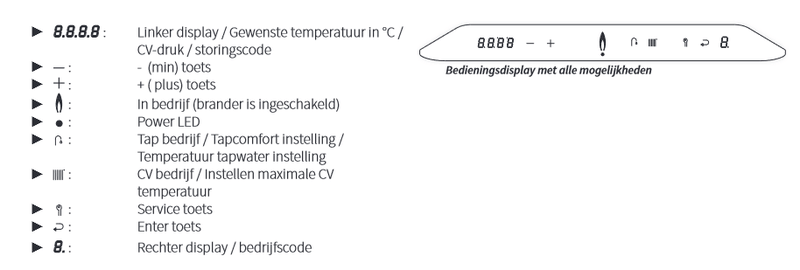

Maargoed, het topic derailt zo een beetje. Je wilt weten of je ketel goed moduleert met je thermostaat. Dit kun je op een intergas (HR, HRE, HR Eco), normaal best goed zien omdat er een displaytje op zit die de wenswaarde van de aanvoertemperatuur aangeeft. Maar deze Extreme lijkt van plaatjes te zien, een beetje op zo'n stomme futuristische concept-car met zo min mogelijk nuttige informatie en zo veel mogelijk "strak design". 8)7
Dat gezegd hebbende, ik ben even de bedieningshandleiding ingedoken en daar staat het volgende:
Afbeeldingslocatie: https://tweakers.net/i/G5-B7cAN_FHS9aVbAgIxkevoR2c=/800x/filters:strip_exif()/f/image/Mb9mCRGGzjwNrHQCGPHsXzt2.png?f=fotoalbum_large
Dus de display met gewenste temperatuur bestaat nog steeds.
Bij modulerende thermostaat zou je verwachten dat daar niet altijd de maximum ingestelde CV-temperatuur staat, maar (bij warm houden van het huis) ook een lager getal komt te staan.
