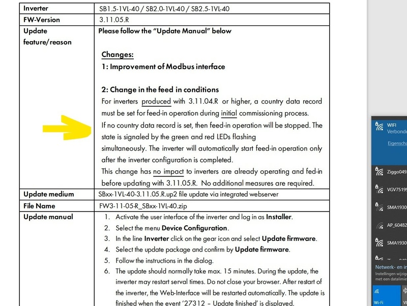

Ik kwam dit tegen bij een (andere, dus niet de jouwe) firmware:
Afbeeldingslocatie: https://tweakers.net/i/1ORmNUaNkhwCBBK6ITbqCwkdQY8=/800x/filters:strip_icc():strip_exif()/f/image/kLSCpClE6XiMBpaSaMAxATjB.jpg?f=fotoalbum_large
Ik heb onlangs een 3.0 en 3.6 geupdate van V4.0.55 naar V4.0.75 en dat draait nu prima.
Voorheen problemen met shadefix
Je kan altijd SMA een ticket inschieten en vragen om terugdraaien van de update (zelf nooit gedaan, maar van horen zeggen)

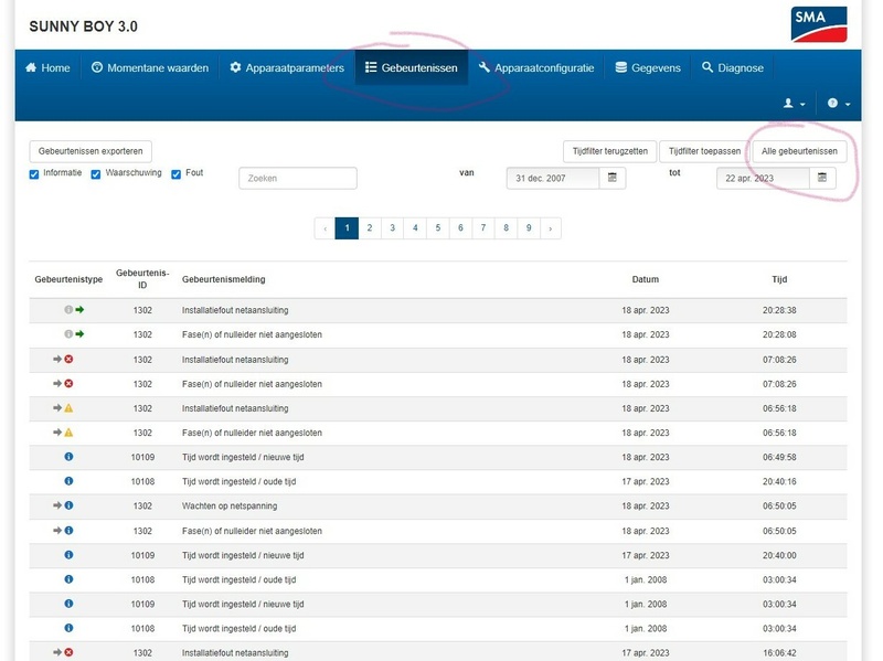

Vreemd. Heb je "alle gebeurtenissen" aangeklikt?

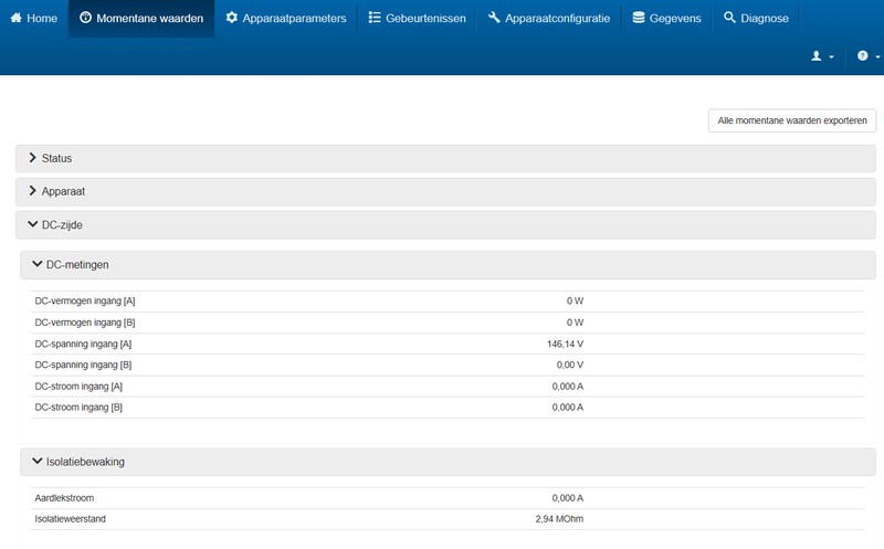

Ik neem aan dat je lokale toegang hebt als installateur.
Kijk dan eens naar de Momentane waarden/DC zijde/Isolatiebewaking/Isolatieweerstand en Aardlekstroom
Bij mij zijn die 2,89 MOhm en 0,011 A
Daar moet je ook in de buurt zitten.

AUijtdehaag schreef op zaterdag 22 april 2023 @ 10:18:
Je moet even inzoomen....
Afbeeldingslocatie: https://tweakers.net/i/NNGypF74aJ0AElCZSIvy6GEQnxQ=/800x/filters:strip_exif()/f/image/WUuAZK8RifZ03POumdYZqOtz.png?f=fotoalbum_large
Maar ik zie niks bijzonders.
De aardlekstroom is nu uiteraard 0,00. Riso is in orde.
Afbeeldingslocatie: https://tweakers.net/i/MhCKfe-lMu0wb3jkNhXF1tRFwf8=/800x/filters:strip_exif()/f/image/p3JjTzvEGp1QQL6TmbIXwiXG.png?f=fotoalbum_large
De DC spanning liep net rap terug van 411V naar 0V.

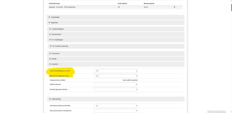

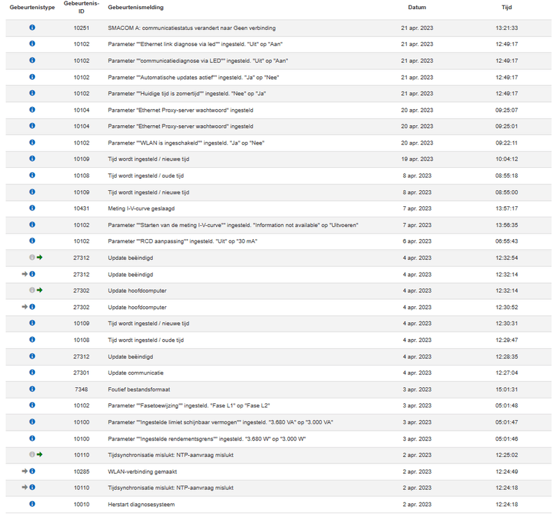

Die "diagnose via led" staan aan bij jou.
Dan gaan ze staan knipperen?
Ethernet proxy server? Communicatieprobleem?
Afbeeldingslocatie: https://tweakers.net/i/U3xUtiCIe8dQGvvQZxU3SuNSZ4E=/800x/filters:strip_icc():strip_exif()/f/image/e4zLfdd0U9IFEmVyMLUuSDU7.jpg?f=fotoalbum_large
En waarom is de limiet van 3680 VA naar 3000 VA ingesteld?
Ik vermoed dat er meer ingesteld is dan bekend is bij jou... (tenzij je het zelf gedaan hebt) 8)

Ik zie nu pas je reactie. Diagnose via led staat aan, heb ik ingeschakeld, ik had gehoopt dat ik zo meer informatie kon verkrijgen. Maakt geen verschil.
De wijziging naar 3000VA heb ik gedaan op advies van een PV-inspecteur omdat de continue belasting van de installatiedelen werkschakelaar en automaat niet hoger behoort te zijn dan 80% van de nominale belasting belasting. Komt niet uit de NEN 1010 maar uit een NEN-EN-IEC, weet niet exact welke.
Deze manier van begrenzen is iet helemaal hoe het hoort, maar op zijn advies toch maar zo gedaan.
