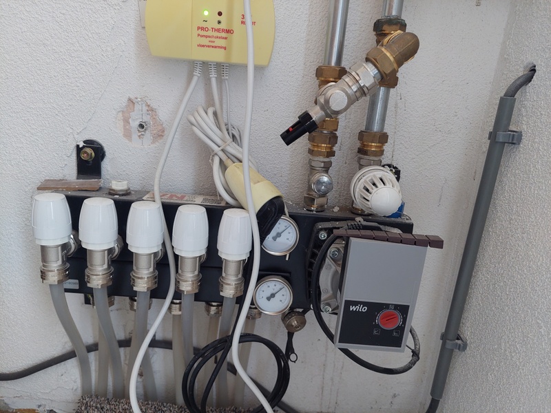

Hallo Tweakers en Tweaksters,
Ik zit nu een paar dagen in een nieuwe woning waar al vloerverwarming in zit. Ik merk echter dat alle radiatoren het doen, behalve de vloerverwarming.
Aanvoerbuis is heet en de afvoer bijna net zo heet. Pomp gaat aan als ik de stekker even in en uit haal, maar na een tijd gaat die uit. Thermostaat staat op 20 en heeft heel de nacht en dag aangestaan maar het is nog steeds 18 graden binnen. Op de verdeel unit staat alles op 40C maar de buizen die de vloer in gaan zijn gewoon koud.
Iemand een idee wat ik kan doen als troubleshooting?
Afbeeldingslocatie: https://tweakers.net/i/hT95GJ2hfF5tC-CGk44G0cBPahA=/800x/filters:strip_icc():strip_exif()/f/image/icOaawh0B8Cb8cxkeAGWoBQZ.jpg?f=fotoalbum_large
Heb het de oude eigenaar gevraagd en die zei dat het 'een dag kan duren' voor het op temperatuur is. Pomp ging toevallig ook net aan nadat ik de foto maakte, maar na een minuut ook weer uit.
Alles voelt dus warm/heet aan behalve die witte doorzichtige buizen die de grond in gaan (wat volgens mij dus juist heel de vloerverwarming is).

Je hebt een pompschakelaar. Die zou alleen aan moeten slaan als er warm water aangeboden wordt vanuit de ketel. Het meest rechtse draadje op de foto is een dun draadje, dat zal de sensor zijn. Zit meestal een klemmetje op het uiteinde. In principe zet je die op de warmwater aanvoer vanuit de ketel. Waar zit dat ding nu op? Is niet zichtbaar namelijk, terwijl ik hem net boven die thermostaatknop zou verwachten.
Ik zie wel een dun draadje ergens net achter de bovenste manometer lopen, maar daar lijkt niks aan te zitten?

Gaat die thermostaat knop goed open? (De knop er afhalen en dat pennetje indrukken /controleren op vast zitten)
Staan die witte doppen goed open? (Ook daar eventueel de pennetjes checken)
Wordt het blok bij die witte doppen warm?
[ Voor 34% gewijzigd door tcw82 op 08-04-2023 13:56 ]

Pomp gaat dus niet aan. Kijk of de sensor wel goed op de aanvoerbuis zit. Anders pomp tijdelijk rechtstreeks in stopcontact doen en andere pompschakelaar bestellen.

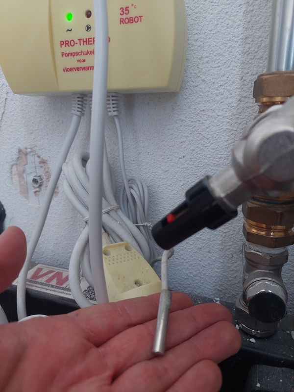

Bedoel je dit kabeltje? Afbeeldingslocatie: https://tweakers.net/i/i-KO6FAEDwhWudJYPmOzsqI09qg=/x800/filters:strip_icc():strip_exif()/f/image/C2wnC024r6Q0J9L7C1A8MsB0.jpg?f=fotoalbum_large

Ja, die hoort op de aanvoer te zitten. Zodra er dan heet water aankomt gaat de pomp ook aan.

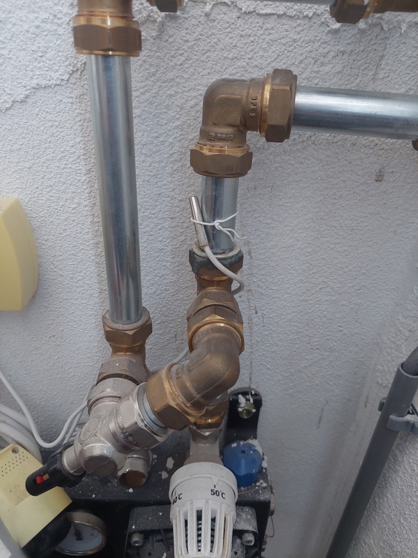

Werkte meteen zodra ik 'm er aan knoopte. Dan heeft de installateur onzin zitten vertellen en de verkoper ook. Enfin. Is aan de aanvoerbuis zetten zoals op de foto voldoende?

Ja, zeker. Alleen zou ik 'm zelf vastzetten met een tiewrap om zeker te zijn dat ie er niet af komt.

je wilt niet meer dan 35 graden in je vloer pompen eigenlijk. Daar staat de thermostaat nu op zo te zien Vloerverwarming werkt wat dat betreft net iets anders dan een normale radiator (namelijk bijmenging van warm water met water dat al in de vloer zit, en zo de vloer opwarmen door rondpompen). Hoe sneller de pomp draait, hoe sneller het water rondgaat en hoe minder het de kans heeft om af te koelen door de warmte aan de kamer af te geven.

Zou de boel zo eens even lekker laten staan en het aankijken. Je pompschakelaar zit nu goed, dat zul je wel merken.
Dat is niet hoe het werkt. Het gaan om deltaT tussen aanvoer en retour. Hogere pompsnelheid betekent hogere retour en dus een hoger gemiddelde temperatuur van de vloer en dus meer afgifte.
Dus ja, die pomp moet volluit en de debietkranen helemaal open.
