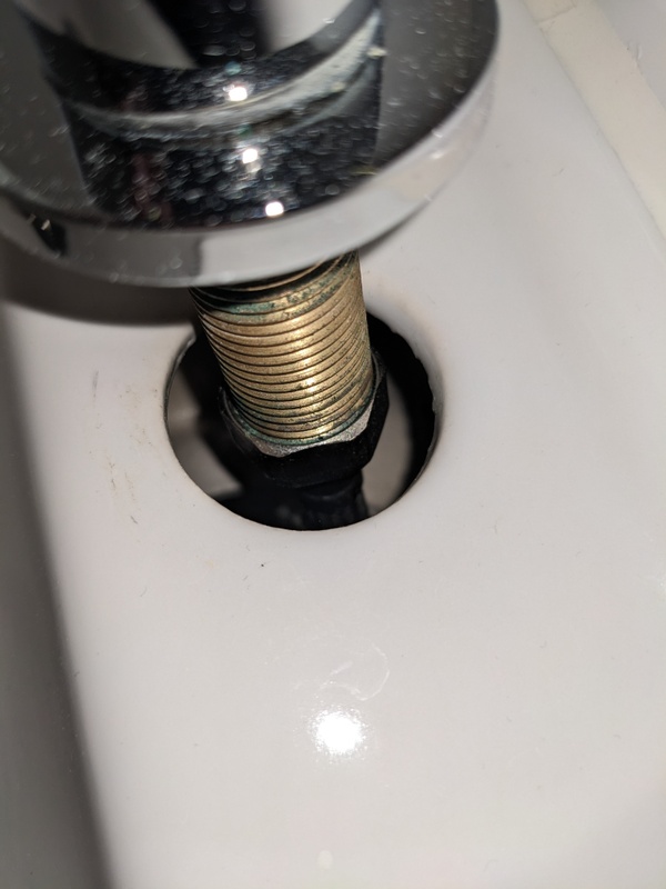

Sinds een paar weken zit onze kraan van de wasbak in de toilet los. Telkens vond ik wat zwarte stukjes plastic op de grond en uiteindelijk bleek hij dus vast te zitten in een soort van zwarte ring waar die ingeschroefd was. Deze ring is afgebroken en heb in toentertijd weggegooid met het idee van ik haal wel een nieuwe. Nu heb ik me een ongeluk gezocht op het internet maar heb ik geen flauw idee hoe zo een onderdeel nou precies heet. Heeft iemand enig idee welk onderdeel het is? En is zoiets verkrijgbaar bij de bouwmarkt (a la Gamma)?
Ik heb helaas geen foto van de ring meer, maar hieronder een foto van de loszittende kraan.
Alvast bedankt!
Afbeeldingslocatie: https://tweakers.net/i/WpGMt1y0qIQlnBG1vmwMSsxpXvA=/x800/filters:strip_icc():strip_exif()/f/image/utaJHYoi6tuAE58e9QfVaCz1.jpg?f=fotoalbum_large

Google eens op afbeeldingen van “kraanmoer kunststof”

Heb je een Hornbach (een beetje) in de buurt?

Contramoer 1/2” of iets dergelijks. Vrij eenvoudig aan te komen bij de speciaalzaak.

Bijv hotbath SPOM22
Ik vermoed dat die ook wel op andere merken past.
(Toevallig vorige week wc kraan gedemonteerd, en mijn zwarte ringetje was kapot... :))

Thanks allemaal voor de reacties! De lokale bouwmarkt gevraagd naar de kunststof kraanmoer en ze wisten gelijk wat ik nodig had! Ook de juiste (standaard) maat gelijk mee gekregen en nu weer een vaste kraan :D
