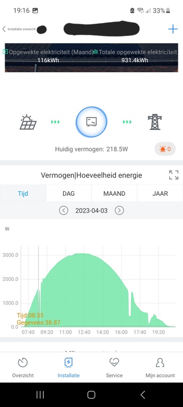

Wij hebben 2 sets zonnepanelen. 8 stuks zuidoost van 405wp, met een Growatt MIC 3000TL-X. We hebben ook 3 panelen noordwest van 360wp, met een Growatt MIC 1000TL-X.
Ik zat vandaag naar de stroomproductie te kijken van onze zonnepanelen. De dagen ervoor, met soortgelijk weer, had ik een beduidend hogere productie; dus ik ben verder gaan kijken.
Nu valt op in de grafiek waarin de productie van de dag staat, dat er een aantal plotselinge dalingen zijn in de productie, bijvoorbeeld tussen 11:10 en 12:10. Zie foto.

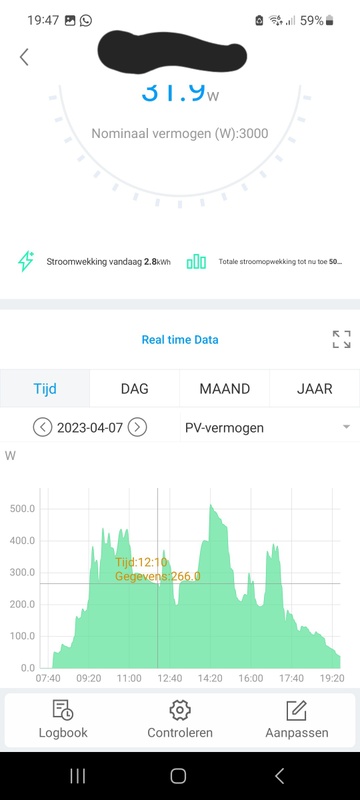

Als ik dan kijk naar de grotere 3000 omvormer, geeft die op dat moment eigenlijk gewoon productie aan. Dit zou tussen de 290 en 260 moeten zijn als ik de grafiek moet geloven. Ik kan de precieze productie niet selecteren, waarschijnlijk omdat dit niet bestaat; slechts om 11:10 en 12:10 maar ertussenin niet. Zie foto's.

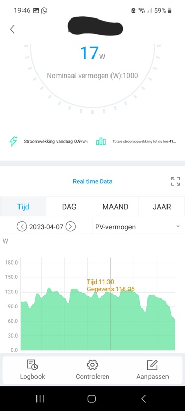

De reden waarom er bij de totale opbrengst dus wel enige opwekking zichtbaar is, is door de kleinere 1000 omvormer. Zie foto.

Ik lees wel dat omvormers uit kunnen schakelen wanneer het stroomnet overvol is, of als de voltage op het stroomnet te hoog wordt. Aangezien het niet zonnig was, acht ik het eerste minder waarschijnlijk. Als het goed is, zou ik een waarschuwing van de omvormer moeten krijgen als de voltage op het stroomnet te hoog wordt. Dus deze twee acht ik onwaarschijnlijk.
Bovendien, zou dan de kleine omvormer niet ook uit moeten schakelen?
