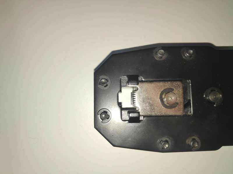

Hallo
Ik heb volgende tool set
Na het lang sukkelen om de kabels in de juiste volgorde in de connector te krijgen heb ik een probleem bij het dichtduwen van deze connector. Als ik deze in de krimptang plaats worden de buitenste pinnetjes op de connector zelf scheefgeduwd en niet naar beneden om goed contact te maken met de kabels. Is dit door een slechte connector of een slechte krimptang? Hierbij enig advies welk alternatief veel beter is? Of doe ik iets volledig verkeerd ik hoor het graag. Afbeeldingslocatie: https://tweakers.net/i/3xwPcLc1G1gcicRT90yZnviYc_Y=/x800/filters:strip_icc():strip_exif()/f/image/4RB4Gv01LTOY8gy2uDoEhgNU.jpg?f=fotoalbum_large
Afbeeldingslocatie: https://tweakers.net/i/0QcweHBB63Z1IJcGPit_NTV2tBA=/800x/filters:strip_icc():strip_exif()/f/image/QKLT2elkRxbsy5DoGlayvw2g.jpg?f=fotoalbum_large

Is het een stugge kabel of een flexibele kabel? Kant-en-klare kabels zijn meestal de betere optie. Of moet je door de muur met je kabel of zoiets?
Heb je ook een foto van de RJ45 waar het mis is gegaan?

Die specifieke tang die jij hebt drukt overigens waarschijnlijk het plastic plat i.p.v dat het de kopercontacten juist induwt.
Maar, die tang kun je beter weggooien en nooit meer proberen te gebruiken.

Cyphax ik had graag een kabel ingekort die inderdaad door een muur gaat maar geen wand is voor voorzien
Supreme ik zal morgen of overmorgen een foto sturen van de desbetreffende rj45
Fuaze bedankt voor de info en welke krimptang zou u vervolgens aanraden

RJ45 connectoren heb je voor vaste kern en flexibele kern bekabeling.
De ene prikt door de mantel heen, de andere snijd aan de zijkanten. Lastig te zien, maar daar kan je probleem al zitten.
Persoonlijk gebruik je massief om van paneel naar paneel te komen, zoals hier al gemeld is.
Of je tang goed is, dat is lastig te zeggen. Mara er zit veel kwaliteitsverschil in die goedkope tangen.
Je kan de insert (het 8 pins ding) met een sleutelvijl bijwerken. Maar het kan zijn dat je tang gewoon niet recht beweegt en de connector vervormt tijdens het krimpen.

Geen krimptang maar een patchtool.
Bij een fatsoenlijke installatie heb je dus geen krimptang nodig.

Ik heb dezelfde tang, nog nooit problemen mee gehad. Lijkt me eerder aan de gebruikte stekkers te liggen?
Wel is dit een tang waarmee je zoveel kracht kunt zetten dat de stekker vervormt tijdens het aandrukken als je niet oppast.
