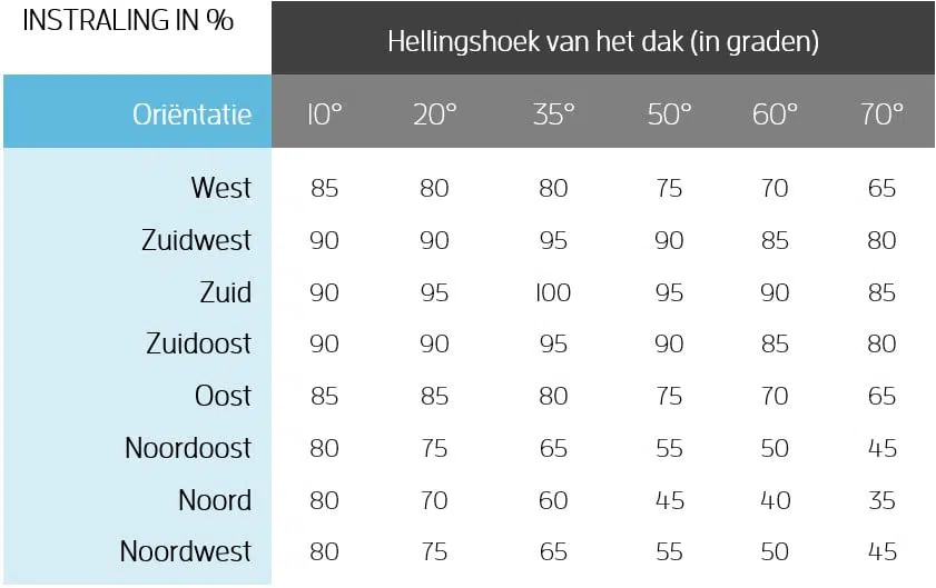

Voor wat betreft mijn eerste vraag heb ik zelf gevonden dat met 30 graden dakhelling, pal noord ik ongeveer 50-60% rendement instraling mag verwachten, exclusief evt schaduw natuurlijk. Tegelijkertijd is daar wel mijn grootste dakoppervlakte beschikbaar. Meeste partijen willen het wel voorrekenen.

edit: met 30 graden op noord zit je tussen de 60 en 70% instraling, ik zou het gewoon doen (https://www.solease.nl/ap...gshoek-dak-tabel.jpg.webp)

Edit: en dank voor je aanvulling. Ik baseerde me op onderstaande, maar zie dat er inderdaad wat verschillende percentages genoemd worden.
