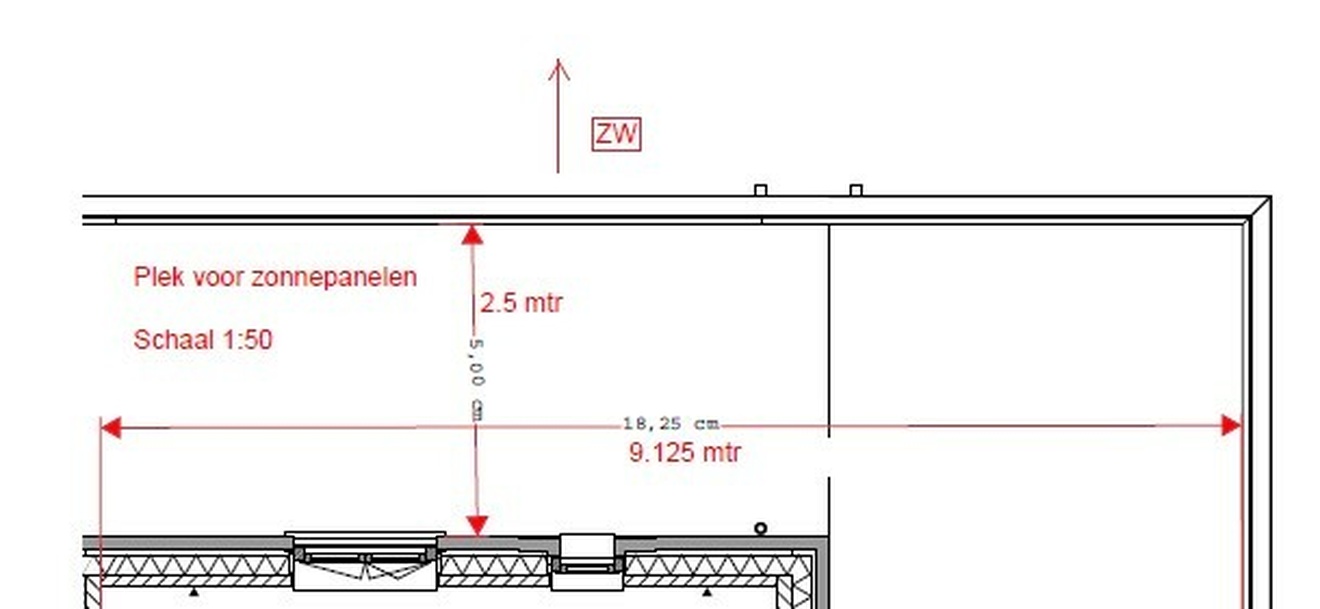

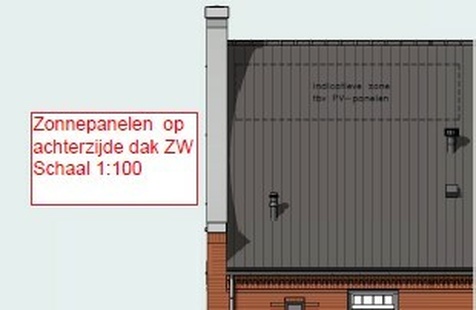

Beschikbare (dak)ruimte
~40m2 schuindak helling 45 graden
~22.5m2 plat dak
Schaduw
Enkel van de WTW/Rioolontluchting pijpjes op ZW dakhelling

De zonnepanelen leverancier. Evt. wil ik zelf op platte dak leggen (de panelen die van het project afkomen: 3x375 WP)

Waarom dure micro's/solaredge? Je pijpjes op NO ipv ZW zien te krijgen zou al veel meer kunnen schelen i.c.m. een goedkopere stringomvormer. De offertes van de Growatt leveren veel meer capaciteit voor minder geld.

Die pijpjes verplaatsen gaat niet meer lukken. Technische ruimte aan die zijde van huis.
