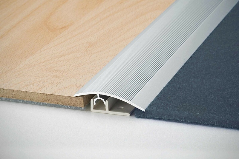

tripkees schreef op vrijdag 7 april 2023 @ 11:49:
De klusjesman raadde aan om het verschil te verhogen met een kunststof drempel. Nou heb ik niet echt een idee hoe dit te werk gaat, en lijkt het mij dat je de hoogte alleen verplaatst?
Ik denk dat klusjesman een overgangsprofiel bedoelt, zoiets:
Afbeeldingslocatie: https://tweakers.net/i/o4snG9TUQX3a-Ngv1dBOjL7rmFs=/800x/filters:strip_icc():strip_exif()/f/image/aBnITEsrKFxojn0VkcwhZQyt.jpg?f=fotoalbum_large
Ik heb dit zelf bij overgang inloopmat naar parketvloer in de de hal. Niet heel erg mooi, wel functioneel. Het is er in allerlei kleuren en soorten, dus het kan onopvallender dan op deze foto.
Vraag: waarom wil je liever niet egaliseren? Dat is wel de mooiste oplossing.
