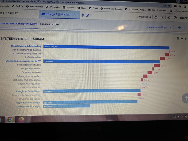

@AUijtdehaag installateur gaat het helaas niet oplossen. Die zegt gewoon doodleuk dat ik drie fase wilde dus dat dit het gevolg is. Als ik van te voren had geweten dat dat niet kon, ik ben ook maar een leek qua pv installaties, had ik dit uiteraard nooit gedaan. Er komen nu 6 s440 optimizers bij hem vandaan tegen ‘inkoopprijs’.
Ik doe alleen hopelijk wat fout in designer want deze geeft aan maar 18 panelen aan te willen sluiten ivm te hoge spanning, of klopt dat inderdaad?

@AUijtdehaag heeft geen zin dit in designer te zetten… weigert rapport te maken bij incomplete string.
Dit is dus gewoon verwijtbaar .
Er is ook een 3 fase oplossing. Als je designer vraagt om 3 fase gooit hij er automatisch een RWB in omdat dat de enige geldige oplossing is.
Nogmaals: ook op basis van dit; verwijtbaar en fout

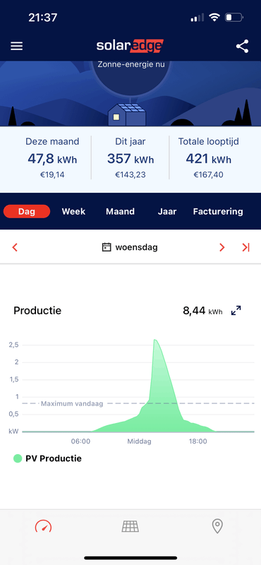

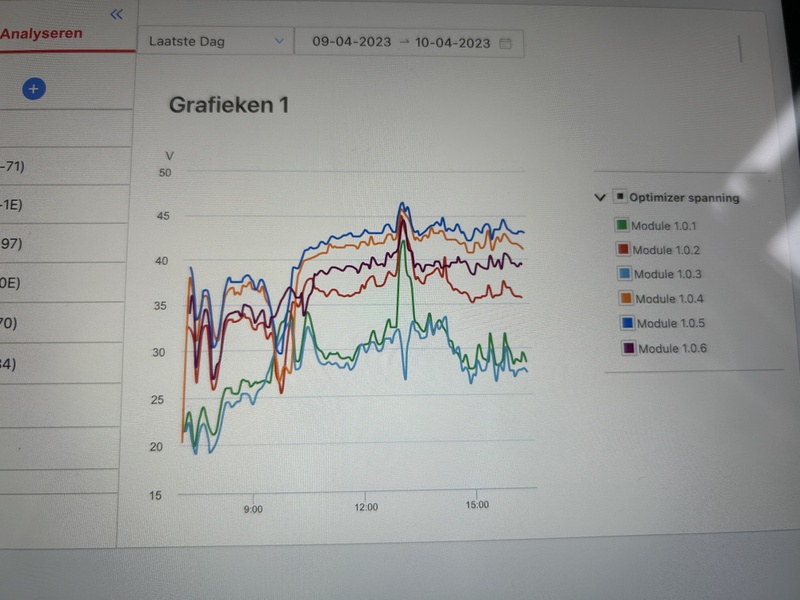

Afbeeldingslocatie: https://tweakers.net/i/A-A8XnUk-ywqHdQna56wrFoRAdk=/x800/filters:strip_exif()/f/image/3mhPsc86h9G4144cKnbBPMi7.png?f=fotoalbum_large
  • marcostapper
  • Registratie: April 2023
  • Laatst online: 15-04 20:41
Bovenstaande is trouwens bij mij de fantastische grafiek 🙈

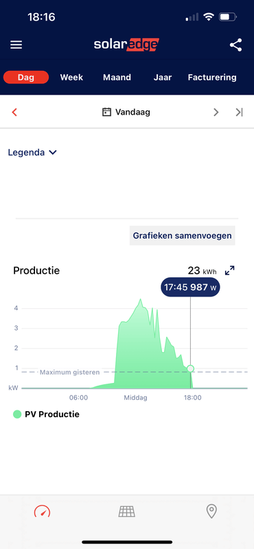

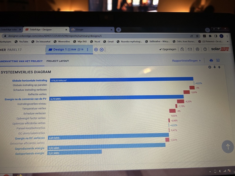

@Ronald @hesselbeertje @schumacher @busscherski het loopt nu als een tierelier, hierboven zie je hoe het op een topdag was. Nu deed hij tot nu toe al 23kwh, vanaf 10u vanochtend (toen stelde de installateur de optimizers in) voor nu heel blij dat het werkt, zal solaredge nog wel op de hoogte stellen.
[ Voor 4% gewijzigd door marcostapper op 08-04-2023 18:24 ]

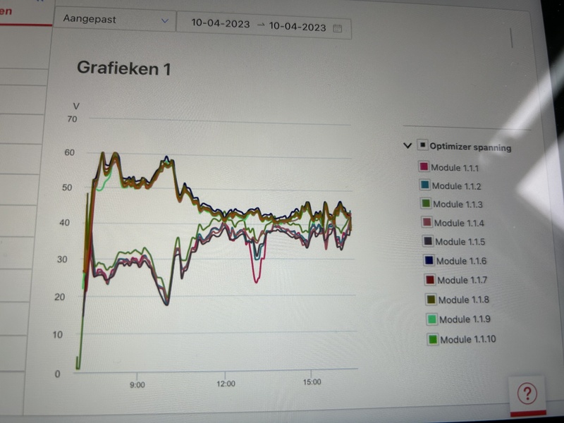

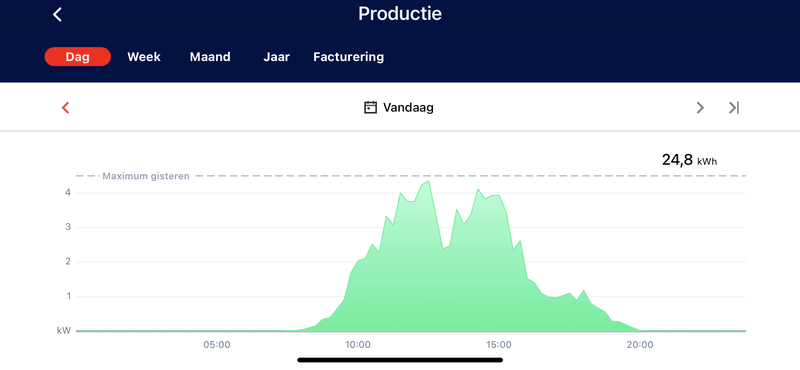

Afbeeldingslocatie: https://tweakers.net/i/1DzEPVloHgP28Pg3a-WaUpscz5Y=/x800/filters:strip_exif()/f/image/aRZ3caG2uhiWF2VThQGzpgRh.png?f=fotoalbum_large

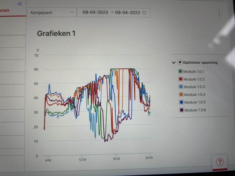

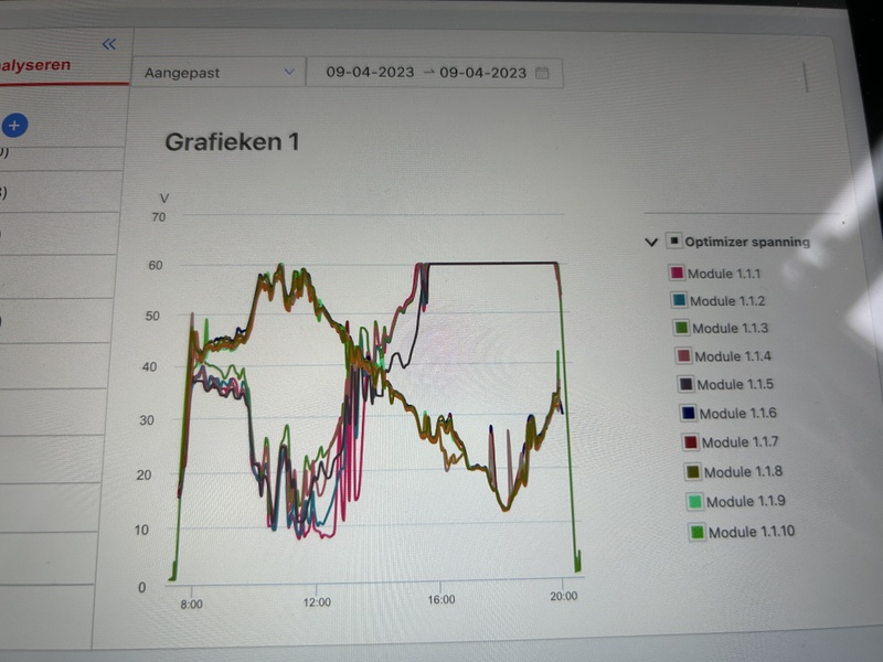

Ik zou toch nog eens op een zonnige dag de optimizer voltage grafiek checken. Grote kans da het nu niet goed, maar alleen minder slecht is.

Volgens mij heb je nog steeds de hellingen niet genoemd.
Laten we het 24 kWh noemen, uit 7.6 kWp = 3.16 Wh / Wp.
Mijn oude schaduw vrije panelen, ZZW 45° hebben vandaag 13 kWh / 4.65 kWp = 2.8 Wh / Wp. Gebaseerd op je opbrengst loopt het nu goed dus. Ook al kan ik hier in Hengelo heel ander weer hebben gehad dan jij.
Er is ongetwijfeld nog steeds voltage clipping, maar dan in de vroege ochtend en late avond, dat zie je niet echt terug in de dagopbrengst.(en is dus niet zo erg)
Wanneer de zon lager staat zal denk ik ook de clipping toenemen. Wanneer de zon hoger staat afnemen.

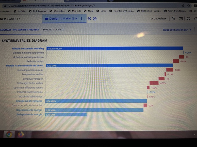

Afbeeldingslocatie: https://tweakers.net/i/q3c1k9waDmXnjOx7HIlcXIf_PR0=/800x/filters:strip_exif()/f/image/qCaRasbAhq3IZaieO2kDvRjx.png?f=fotoalbum_large

marcostapper schreef op zondag 9 april 2023 @ 20:43:
@busscherski het schuine dak is dacht ik 38 graden, de 6 op de garage liggen op standaard platdak steunen, geen idee wat die hoek is 🙈 vandaag weer 25kwh, piek van 4500 watt.
Dit moet nog beter kunnen.
Als de boel in de monitoring staat, pak dan ff de optimizer voltage grafieken.
Platdak is meestal 10-15 graden.
Wise enough to play the fool
  • marcostapper
@teacher panelen oost hebben in de ochtend schaduw van meerdere bomen, panelen zuid hebben ochtend volop schaduw door de bomen en in late middag schaduw van huis buren, panelen west hebben deels last van een dakkapel waar de zon eerst overheen moet. Maar ik zal vd week de optimizer grafieken er eens bij pakken en hier delen.

Ik had vandaag uit mijn gunstige panelen 24.8 kWh uit 4.65 kWp = 5.33 Wh / Wp.
Maar goed, mijn panelen liggen gunstiger en hebben minder schaduw. En ik had vandaag wellicht beter weer dan jij.
Op basis van de opbrengst kun je niet zoveel zeggen. De optimiser voltage grafiekjes zeggen veel meer.
Zeker is dat het nu veel minder slecht is dan voorheen. De hoeveelheid die je nu op jaarbasis laat liggen kan ik lastig inschatten, maar mogelijk is het minder dan 3% van de jaaropbrengst en dat zou je afhankelijk van hoe je het opvat verwaarloosbaar kunnen noemen.

@hesselbeertje @teacher @Ronald hieronder de optimizer spanningen, van platdak(zuid) en hellend dak. Eerste twee van zonnige dag, laatste twee van regenachtige dag (vandaag)
  • marcostapper
Afbeeldingslocatie: https://tweakers.net/i/KbGpX6ce1-DH9AQtSOrPhpaoO3o=/800x/filters:strip_icc():strip_exif()/f/image/JZNj8xaTBEmzyKJvO8VrgZQm.jpg?f=fotoalbum_large
Afbeeldingslocatie: https://tweakers.net/i/lwL3sIR-Bf-DBdvAB-prnrLtdf0=/800x/filters:strip_icc():strip_exif()/f/image/huGIePZYJVwgEUu3wjN4qSg1.jpg?f=fotoalbum_large
  • marcostapper
Afbeeldingslocatie: https://tweakers.net/i/3J0DQiQlXIExpHNAz3Ze7NV4tEY=/800x/filters:strip_icc():strip_exif()/f/image/wcPh4B4EEfDJ370bVZFvl4qa.jpg?f=fotoalbum_large
Afbeeldingslocatie: https://tweakers.net/i/e4eyYSCtQ-7zCUybSRTjA-xK0CM=/800x/filters:strip_icc():strip_exif()/f/image/9NN5zYIJX32GB4KqvlU9skhd.jpg?f=fotoalbum_large

Bij niet zonnig weer is de opbrengst spreiding veel minder. Het component diffuus licht overheerst dan, en dat is puur afhankelijk van hoeveel van de hemel het paneel ziet.
Het oostelijk deel gaat nu goed, al zal ik hoog zomer - dan komt de zon in het noorden op - nog wat clipping verscheen op oost.
West heb je nog niet genoeg. Dat ziet er best wel deftig uit…

@Ronald die laatste zin volg ik niet helemaal. Wat is jouw oordeel in het algemeen nu? Mij lijkt het wel aardig, vast niet perfect maar volgens mij niet heel beroerd…
  • Ronald
  • Laatst online: 00:27
@marcostapper het is verbeterd, het is niet goed, maar dat is voor mij (en een goed aantal anderen) geen verrassing.
De west kant clipt gewoon nog steeds pittig.

Meer op west, meer op zuid. En eigenlijk ook 80v optimizers. En eigenlijk ook op oost. Ruwe schatting is dat je plm 5-8kwh mist met de huidige setup.
Jij kent jouw opstelling het beste; probeer hem zo te maken dat je -altijd- minimaal 13 beschenen panelen hebt, of 10 met 80v optimizers.

Ik zie in de grafieken niet alle optimizers? Ze hangen toch wel allemaal in 1 string? Ik zie nu vooral smiddags nog te veel clipping. Kost je serieus kwh's

@hesselbeertje ze liggen allen in 1 string alleen heeft de installateur daar string 1.0 en 1.1 in de monitoring van gemaakt, vandaar.

Afbeeldingslocatie: https://tweakers.net/i/wvq2gfScqFoD4NBAmdeBff9KFas=/800x/filters:strip_icc():strip_exif()/f/image/VqztxgmzKGcpQvutJf5BD5AI.jpg?f=fotoalbum_large
Afbeeldingslocatie: https://tweakers.net/i/zhq6MPSbkJGFlvLlJckzbkwHwOM=/800x/filters:strip_icc():strip_exif()/f/image/fa3fxX5np6ngw4FKQwRZSX3R.jpg?f=fotoalbum_large
  • marcostapper
Hierboven de huidige situatie en de situatie als ik er op west 2 bij leg.

Afbeeldingslocatie: https://tweakers.net/i/3cpaPHiiJXTKNhN3lykw9CG6ksg=/800x/filters:strip_icc():strip_exif()/f/image/zbQCGLT4qLLoKSPEcbI0uhCu.jpg?f=fotoalbum_large
  • marcostapper
En de laatste is de huidige situatie maar dan met se5k-rwb
420kwh per jaar verschil (zoals al voorspeld door jullie)

Nu van de regen in de drup dus. Ik zou eens die 'installateur' wat meer aansporen. Onzin dat je m hiermee weg laat komen.
  • teacher
  • Laatst online: 23:15
teacher
Dysgaf!
marcostapper schreef op maandag 10 april 2023 @ 21:09:
1-10
1-6
Je mist 3 optimizers.

marcostapper schreef op maandag 10 april 2023 @ 21:11:
Oke, met 2 panelen richting west erbij krijg je er 750 kWh per jaar bij. Ook dan zal er nog optimiser voltage clipping zijn maar wat mij betreft zou je het dan acceptabel kunnen noemen.
  • busscherski
  • Laatst online: 22:52
teacher schreef op maandag 10 april 2023 @ 21:53:
1-10
1-6
Ik denk meer dan 10 lijntjes te tellen in de screenshots met 1-10

  • marcostapper
@busscherski designer vind het in ieder geval prima als ik over die 6750 heen ga. Misschien door oost west opstelling?
  • busscherski
marcostapper schreef op dinsdag 11 april 2023 @ 20:17:
Bij jouw dak kan max hoeveelheid Wp idd veel hoger zijn dan 6750 Wp.
SE designer berekent een max DC vermogen (staat wel ergens in het rapport) Dat moet wel onder 6750 W DC liggen.
