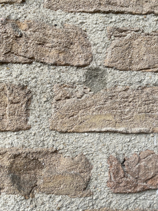

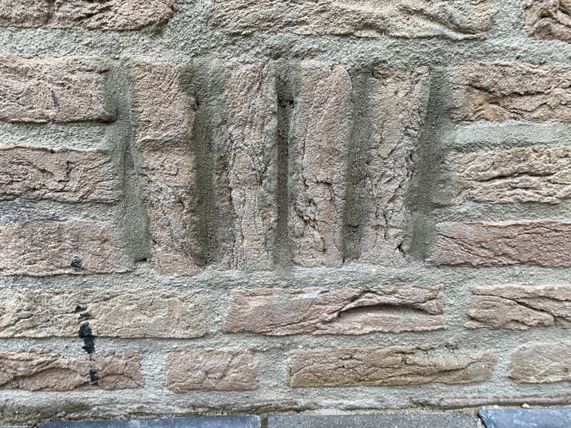

Afgelopen dinsdag hebben wij de buitenmuur laten isoleren met supafill (vlokken), maar we zijn over de afwerking, voorlichting en het gehele proces niet tevreden. Voordat we zijn begonnen met het laten plaatsen van spouwmuur isolatie hebben we een onafhankelijk expert en meerdere bedrijven gehad voor de juiste voorlichting |:( .
Allereerst kwamen de monteurs ruim twee uur te laat en bleek de planning niet goed te zijn gecommuniceerd :?. De gaten zijn vervolgens geboord en volgespoten. Hierna zijn de voegen aangesmeerd met grijs voegsel ipv van de creme kleur voegen die wij hebben. Helaas is dit ook het geval bij de ventilatiestenen die van oorsprong in de voeg zaten.

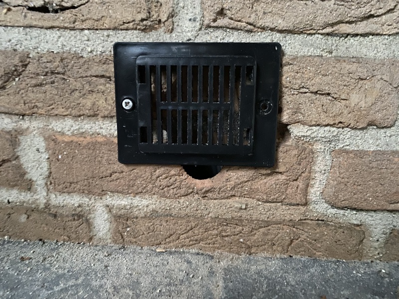

Daarna zijn de ventilatiebuizen naar de kruipruimte erin gemaakt, de monteurs wilden niet onder de vloer dus het was onze eigen risico of we een leiding raakte. Uiteindelijk zijn wij onder de vloer gegaan om aan te geven waar ze moesten boren. Na het boren zijn ventilatie kapjes erop gezet. Helaas is deze afwerking ook een drama. Eentje mist een schroef, een aantal zitten volledig scheef en de meeste kapjes zijn te klein voor de boorgaten. Je ziet nu dus alsnog open gaten onder en boven de ventilatieroosters. Vooraf was bepaald dat we 6 ventilatieroosters nodig hadden, maar de monteur vond dat te veel. Na wat pushen zijn er uiteindelijk 5 in geboord.

- Is de voeg kleur acceptabel?
- Hoe omgaan met de slecht afgewerkte ventilatieroosters?

- De voegkleur zou ik zeker wat mee doen. zeker als dit vooral is besproken. Een mondelinge afspraak staat ook vast. Edit - de foto's staan er nu pas. Het kan zijn dat de voegkleur nog wat bijtrekt qua kleur.
- Slechte ventilatieroosters zou ik ze ook zeker voor terug laten komen. Dat is gewoon slordig en hadden ze goed moeten boven op de juiste roosters voor moeten gebruiken.

Voor wat je lucht toevoer betreft, het is erg slecht dat ze niet onder de vloer wouden, ik weet niet hoe je kruipruimte er uit ziet (vochtig of heel vies) maar nog steeds hadden ze daar zelf moeten kijken hoe het precies zat.
wat betreft de afwerking dit is gewoon gehaast werk, de steen is gebroken en die hadden ze moeten vervangen.

Goedemorgen, Ik kwam toevallig dit topic tegen. Wij boren dagelijks kruipruimteventilatie en om direct met de deur in huis te vallen, de afwerking is niet wat je zou mogen verwachten.
Ik kan wel bevestigen dat wij niet altijd onder de vloer kijken. Dit heeft te maken met het punt dat het erg omslachtig is om dit op je juiste manier te doen volgens de geldende wetgeving voor bedrijven, vluchtplan en een RI&E. Heel officieel moet je met 2 personen aanwezig zijn, kruipen met een touw of kabel aan je voor het geval dat je onwel wordt, gasmeting om bijvoorbeeld de concentratie Radon gas te meten en werken met voldoende luchtcirculatie dmv ventilatoren.
Een particulier mag in principe doen wat die wilt en gaat alles net iets simpeler. Bovenstaande is natuurlijk ook afhankelijk van de toegankelijkheid wat steeds lastiger is geworden door na-isolatie en zijn sommige kruipruimtes deels niet toegankelijk.
Praktijk is dat er veel cowboys zijn op deze markt doordat er nou eenmaal veel na-geïsoleerd wordt en isolatie bedrijven in ons vakgebied zitten omdat ze toch al op locatie zijn.
Uiteraard hebben wij veel ervaring met diamantboringen en kunnen vanaf de woonkamer vaak wel zien en inschatten wat we tegen kunnen komen. In de afgelopen 12 maanden hebben wij 1 keer een deurbel kabel doorgesneden en die bleek ooit opgehangen te zijn op een plek die niet logisch is (aangrenzend kantoor) maar mocht vervangen worden door een Ring draadloze deurbel.
Wellicht kan je kijken of je roosters te vervangen zijn door tilmar roosters die verlijmd kunnen worden en controleer direct of de hoogte kloppend is tov de verdiepingsvloer.
