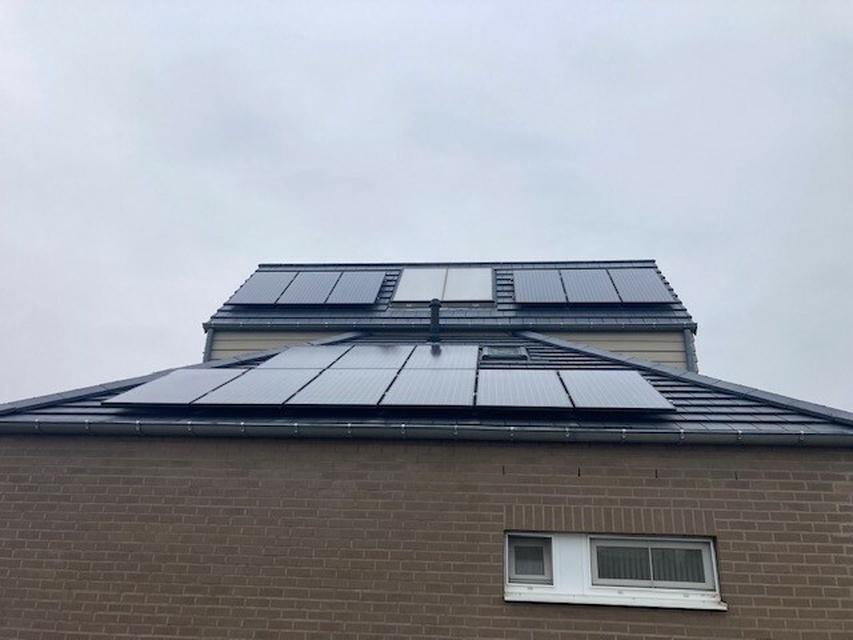

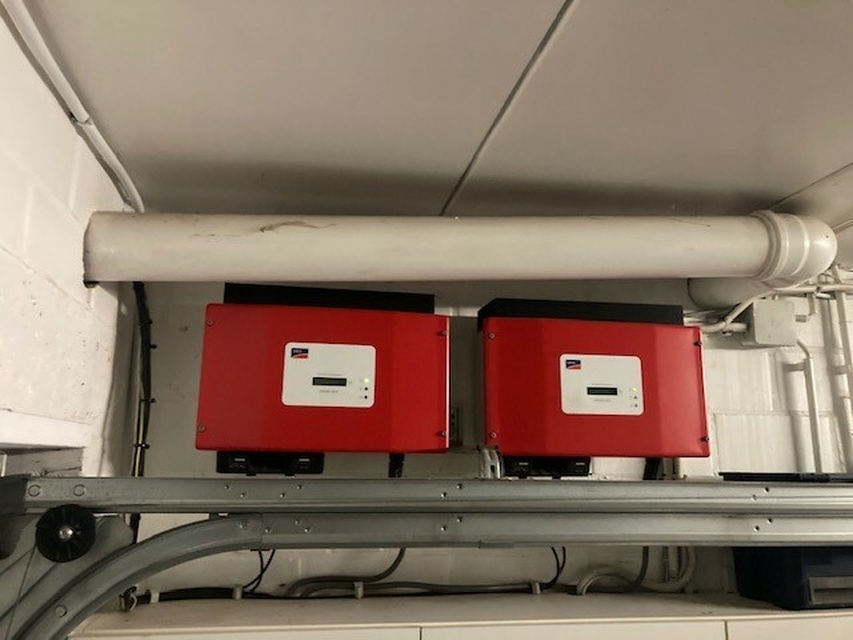

1 omvormer van mijn installatie is defect en ik ben benieuwd wat de opties kunnen zijn om deze te vervangen.
Omschrijving:
België, monofasig 40A huisaansluiting (dus max. 5000W aan omvormers in totaal)
Tuinhuis (recente PV installatie 2022):
- 6 panelen 395Wp op een omvormer van Sofar 2200TL (werkt naar behoren)
Huis (PV installatie van 2011):
- 6 panelen 185Wp Renesolar, ZO ligging, hellingshoek 45 graden, geen schaduw, op omvormer SMA 1200W
- 9 panelen 185Wp Renesolar, ZO ligging, hellingshoek 28 graden, geen schaduw, op omvormer SMA 1600W
Nu is de omvormer van SMA van 1600W defect, deze wil ik dus vervangen...
Ik wil graag als het mogelijk is bij het merk Sofar blijven, dan kan ik alles in dezelfde monitoringsapp bekijken...
Wat is nu wijsheid?

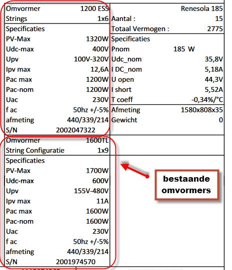

- alleen de SMA 1600W vervangen door de Sofar 1600TL (313€) en de SMA 1200W houden (op beide SMA's heb ik geen monitoring)
- beide SMA's vervangen: door een Sofar 1600TL (313€) en een Sofar 1100 TL (281€), dan heb ik op beide monitoring
- of beide SMA's vervangen door de Sofar 2700TL (380€): deze heeft wel maar 1 MPP tracker terwijl er nu 2 strings toekomen met 2 verschillende dakhellingen...:
- de 2 strings in serie zetten: dus 15 panelen op 1 string (de strings doorlussen in de garage)
- of bestaat er een soort 'optimizer' die ik kan aansluiten op de string van 6 panelen en zo aansluiten samen met de string van 9 panelen op deze omvormer?
- of 6 optimizers bijkopen en op het dak kruipen en deze op deze 6 panelen aansluiten, dan in de garage deze 2 strings in serie zetten, dus een string van 15 panelen.
Ik krijg GSC certificaten op de PV installatie van 2011, ik mag deze omvormers dus niet vervangen door een omvormer met meer dan 2800W aan vermogen (dan kom ik ook boven de 5000W uit icm met de omvormer van 2200W van het tuinhuis)
Hieronder zijn screenshots van alle datasheets...
Alvast bedankt voor het meedenken!

Optimizers kosten meer dan de extra omvormer… en zou waarschijnlijk onder alles moeten…
Of je zoekt een 2,5-3kW met 2mppt, of vervang alleen de kapotte omvormer

Ik heb nog geen omvormer gevonden met 2 MPP trackers ingebouwd van dit vermogen...
Ik ben benieuwd of het probleem geeft als ik er een string van 15 van maak met 2 verschillende hellingshoeken...
https://solargarant.nl/solis-2-5k-s6-1mppt-dc/ bijvoorbeeld
