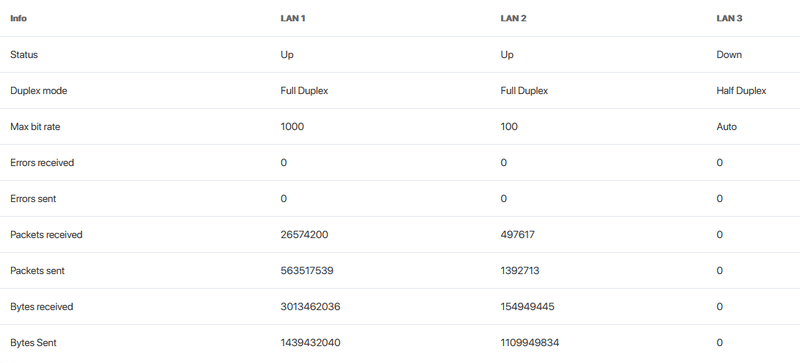

Ik heb sinds kort een gigabit connectie via Delta. Ik wilde laatst mijn desktop weer eens gebruiken om voor het eerst in lange tijd te gamen. Ik heb echter maar op 1 poort van mijn modem de beschikking over de volledige 1000 mbit die ik zou moeten krijgen. Aan deze poort (LAN 1) heb ik nu mijn Deco m5 hangen. Ik heb nu mijn desktop aan LAN 2 hangen. LAN 2 heeft volgens de tabel hieronder (staat bij de instellingen van de Nokia modem) maar beschikking tot 100 mbit:
Afbeeldingslocatie: https://tweakers.net/i/iPhseEtgjQBbPdd4Du2dDJ7DP68=/800x/filters:strip_exif()/f/image/FpF9EvEkszsF9ZLxTmvLwy2Y.png?f=fotoalbum_large
Ik zou graag ook op mijn desktop de beschikking willen hebben tot een gigabit connectie. Is er iets wat ik zelf kan doen om dit voor elkaar te krijgen?

Dat is heel lastig: Je zou eens andere stopcontacten kunnen proberen voor je powerline, misschien maakt dat nog uit. Je kunt zelfs een ander merk/type powerline adapters proberen maar het blijft lastig. Een andere optie is een (usb) wifi kaartje halen voor je pc en via de Deco M5 verbinden maar ook dat garandeert geen 1000 Mb. Een kabel trekken is de meest stabiele oplossing.

Probeer eens een andere kabel voor je desktop (die van de Deco M5 bijvoorbeeld).

Dan schiet de LAN 1 ook naar 100. Het ligt dus aan mijn desktop. Of zou het ook kunnen liggen aan de powerline adapters die ik gebruik? Ik vind het echter wel vreemd, omdat ik via mijn vorige provider met dezelfde powerline adapters en dezelfde desktop gewoon om de maximale snelheid van mijn abonnement zat (ongeveer 150 mbit).

Bij powerline is er alleen een verbinding tussen de powerline en je desktop, het modem speelt dan ook helemaal geen rol bij de linkspeed op de desktop

Heb je de mogelijkheid om met een utp kabel rechtstreeks je desktop met je modem te verbinden?
Powerline adapters zijn nou niet de meest stabiele apparaten in een netwerk.

zet een kleine gigabit switch op LAN1, en sluit je desktop en de Deco aan op de switch.
Kost weinig en je hebt er veel plezier van :-)

Je zult dingen moeten uitsluiten, zoals @EverLast2002 al zei: sluit je desktop eens rechtstreeks aan zonder de powerline adapters.
reinier68 schreef op woensdag 5 april 2023 @ 21:35:
Dat is nergens voor nodig, daar ligt het probleem niet.

Ik heb nu mijn desktop naar beneden gehaald om te testen en via een directe verbinding krijg ik wel de gewenste snelheid. Het ligt dus aan de powerline adapters. Ik woon in een oud huis, deze heeft geen internetkabels die naar boven lopen. Is er een manier om toch een hogere snelheid te krijgen zonder kabels te moeten trekken?

Mm... Dan ga ik denk ik eens kijken naar de opties rondom kabels trekken. In ieder geval bedankt voor de hulp!
