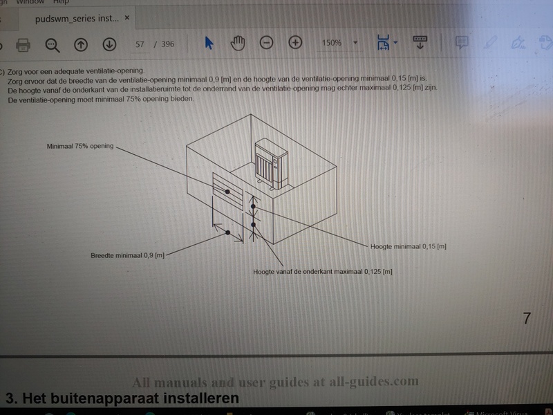

Wat nog niet genoemd is: een buitenunit mag niet in een te diepe 'bak' staan vanwege risico op ophoping van gassen bij lekkage. Dit gas is zwaarder dan lucht, dus zakt in de bak en kan niet weg. En het is vrij gevaarlijk om een bak vol met bijvoorbeeld R32 te hebben, aangezien het licht ontvlambaar is.
Je zult in je installatiedocumenten ongetwijfeld eisen tegenkomen (zoals hieronder bij een Mitsubishi PUD:
