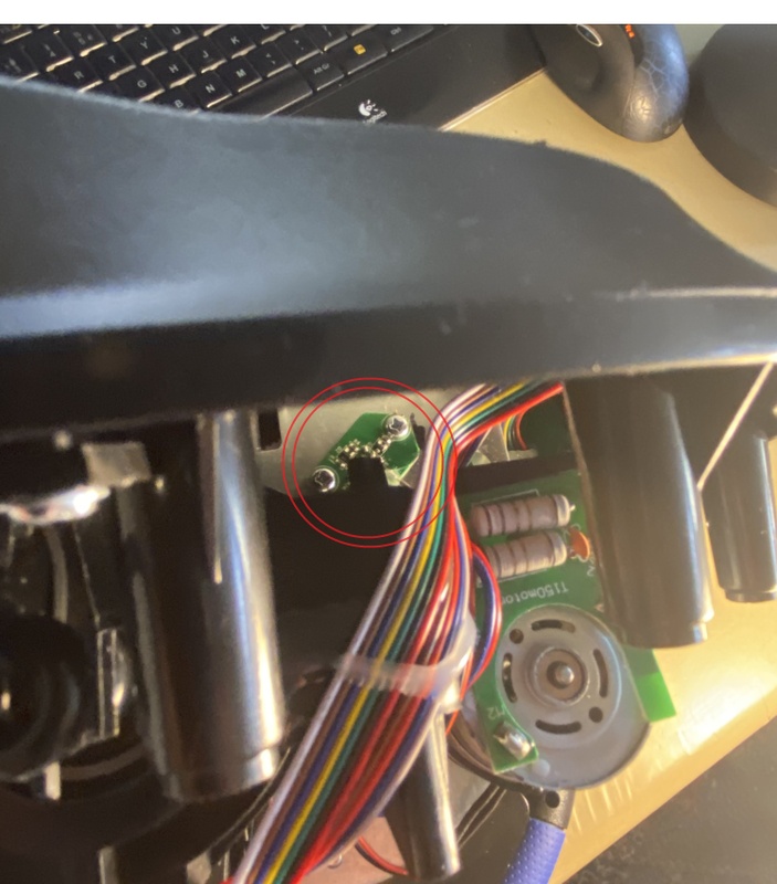

Beste racers,
Ik zit met een probleem mijn T150 stuurtje gaat gedurende een race spel off center, in het begin is het prima, na kalibratie in windows (met laatse firmware) maar een gegeven moment is het flink off center hellend naar rechts op een recht stuk autoweg in de game.
Afbeeldingslocatie: https://tweakers.net/i/JfYNVbr5-enH5-py97j5tpcrM7U=/x800/filters:strip_icc():strip_exif()/f/image/iDVaP6WxOBBosaIqAYkAhEzr.jpg?f=fotoalbum_large
Nu heb ik op internet gezocht een het wijst voornamelijk naar het reinigen van de optical positionings sensor (of hall sensor, alleen weet ik dat niet zeker ben niet echt thuis is de tech wereld).
Op forums is te lezen haal de printplaat los en reinig de sensor dan, maar hoe krijg ik dat circuit board los, ik kan daar niet rechtstreeks bijkomen om het los te draaien, dan zou ik het hele binnenwerk moeten loshalen om toegang te kunnen verkrijgen om het printplaatje los te draaien. Op internet wordt gezegd het is een kwestie van kap los en dan zou je de print plaat kunnen losdraaien. Helaas gaat mijn schroeven draaier niet een hoekje om en rechtstreeks wordt erg lastig zeker de 3e schroef waar ik niet rechtstreeks bij kom.
Afbeeldingslocatie: https://tweakers.net/i/75ZAD08kNJMVJeXX1qKCEtExxqk=/x800/filters:strip_icc():strip_exif()/f/image/TeFQlgNFYNjRE73m6282ZNaC.jpg?f=fotoalbum_large
Afbeeldingslocatie: https://tweakers.net/i/zs09O9IncbcXm19s-dpaqQEpOpg=/x800/filters:strip_icc():strip_exif()/f/image/iptgvZoeXIYi52Ens2DGaBjM.jpg?f=fotoalbum_large
2e optie zou zijn een doekje/tissue er tussen doen en dan aan het stuurtje draaien, zodat de sensor schoongeveegd word zal maar zeggen, alleen zou ik niet weten hoe ik hier een doekjes tussen krijg..
Afbeeldingslocatie: https://tweakers.net/i/9TzQR6wZ4uuK4K7Vye0nTOdJAWE=/x800/filters:strip_icc():strip_exif()/f/image/T0ppoYqqE77yBza2fy8KFaOJ.jpg?f=fotoalbum_large
Wellicht heeft een van jullie hetzelfde ondervonden met een thrustmaster stuurtje en heeft voor mij de oplossing of tips.

Als er een structureel verloop in zit lijkt het me niet waarschijnlijk dat het de sensor is. Die registreert namelijk of er wel/geen beweging is, en zou eerder resulteren in een schokkende bewegingscurve zou ik verwachten dan in een calibratie die verloopt. Ik denk eerder aan de belt die misschien niet goed meer ops panning wordt gehouden.
In alle twee de gevallen kan je jezelf afvragen hoeveel tijd/moeite/kosten je erin wil steken. De prijs voor een vervangend stuurtje is (zeker op de 2e hands markt) dermate laag dat het al snel niet rendabel is er al te veel op te investeren. Sommige producten kan je wat dat aangaat beter als consumables beschouwen.

Ha dank voor je antwoord, maar dat is het hem nou juist. Ik heb deze net 2e hands gekocht, ik kwam van de TM F430 (die het niet meer doet op F1 2022.
voor zover ik kan beoordelen is de bandspanning nog behoorlijk op spanning, kan hem in ieder geval niet ver indrukken, veert eigenlijk meteen terug.
De verkoper heeft hem altijd gebruikt op een playstation, ik op een pc, en zegt daar nooit problemen mee gehad te hebben. Wellicht licht het dan ergens aan het windows systeem.

TMX/T150 users, If your wheel keeps off centering after a while try opening the top panel (there's videos on yt) and under the motor there's a little board with a sensor. Unscrew it, remove it (remember its position) and clean it with (just) a cotton swab. Put everything back together.

als ik lees dat iemand dat ding elke 3 maanden moet schoonmaken lijkt me er wel echt iets mis te zijn mee. Ik heb zelf jarenlang een T150 gebruikt en het ding nog nooit schoon of überhaupt open moeten maken. Enige dat er mis mee was gegaan was de draaiknop van de tafelklem die was afgebroken, maar verder heeft het ding geen moment ook maar problemen ergens mee gegeven.
Heb je een mogelijkheid om m eens op een andere pc of console te testen? Dan kan je uitsluitend of het een hardware-issue betreft.
