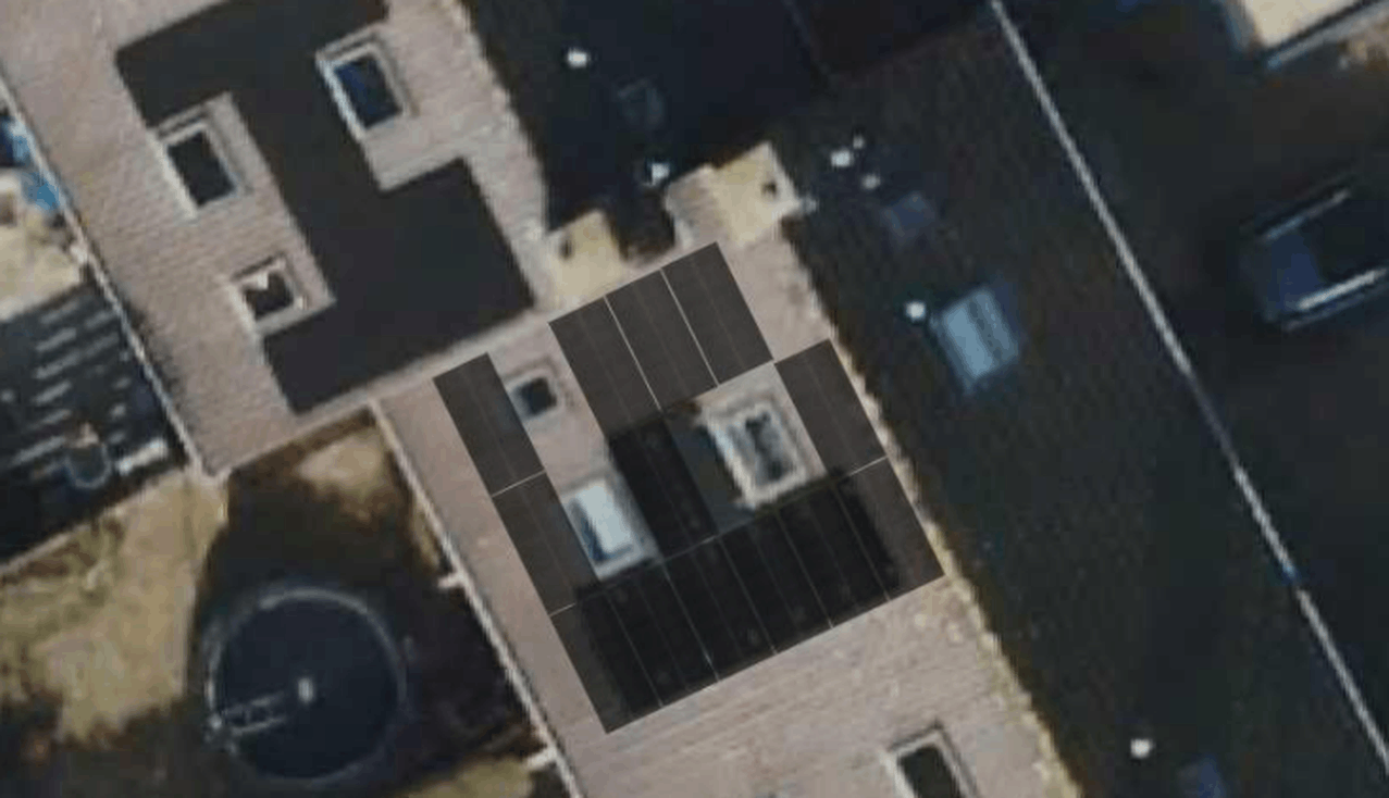

Het is niet wat schaduw hier-en-daar. Ons huidige systeem is serie geschakeld, en daar valt 2.5 uur tot 3 uur opwek weg omdat alleen de dakkapel van de buren 1 paneel van schaduw voorziet.
  • Señor Sjon
  • Laatst online: 14-08 17:08
Dat ligt meer aan dat (totaal)systeem dan de schaduw van het dakkapel. Als je door het wegvallen van 1 paneel te weinig spanning overhoudt voor de tracker, dan kan er geen schaduwmanagement vanuit de omvormer plaatsvinden.
Maar een afbeelding van het dak zou enorm helpen.
  • HanZwo
  • Laatst online: 21-07 15:41
Afbeelding toegevoegd. Het gaat dus om de woning met de trampoline in de tuin.
De dakkapel van de buren staat er helaas nog niet op. Het andere dak is dus iets verschoven tov onze woning. Ook daar komt schaduwval van op den duur.
