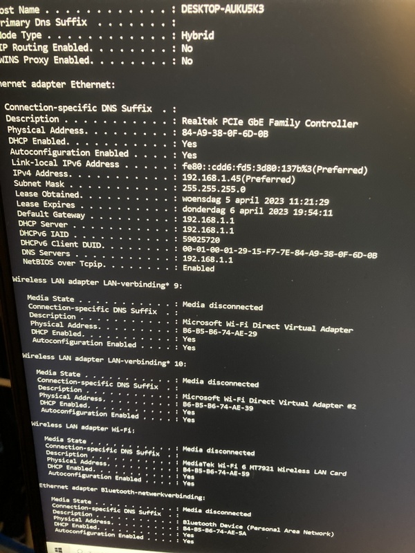

Een ipconfig /all
Kun je die nog posten?
Zou kunnen dat e.a static staat ingesteld ipv DHCP

Zal ik zo doen, maar alles stond op dhcp.

Afbeeldingslocatie: https://tweakers.net/i/CsLfQfLFnSSv6LTLe-BmtfIncjo=/x800/filters:strip_icc():strip_exif()/f/image/jv1ZFYOy6Grv9Yar0iVW4fCU.jpg?f=fotoalbum_large

Verbinding met wifi geeft zelfde probleem..
wel verbonden geen internet..
er is ergens een instelling die niet lekker is.
Heb er vandeweek nog mee staan browsen, mailen, inloggen op idracs. En op een ochtend geen internet..
Heb een vermoeden dat ik iets moet clearen maar geen idee wat en hoe ik daar kom
