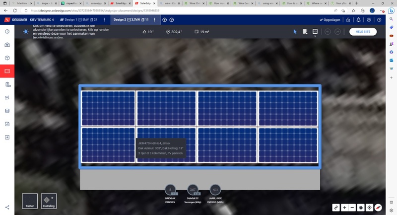

Ik heb een driehoekig dak waardoor het puzzelen is hoe dit maximaal vol te leggen.
Tot dusver heb ik alleen Jinko panelen gevonden die voor dezelfde serie in verschillende formaten komen, namelijk:
375Wp 1692x1029
420Wp 1722x1134
470Wp 1903x1134
Zijn er andere merken die dit hebben? Ik ben mijn bestaande systeem langzaam aan het ombouwen naar Solar Edge, dus verschil in stroomsterkte per paneel is geen probleem.
Nadeel van de Jinko is o.a. dat de 470W niet in full black te krijgen is. Mijn (wel rechthoekige en makkelijk toegankelijke) schuurdak krijgt dan ook 6x 470Wp (heb ik al) en 2x425Wp black frame omdat dit precies past: berekende breedte 7501mm en dak is 7500mm... _/-\o_ (de 425Wp hebben zelfde stroomsterkte als de 470Wp, dus ik wacht nog even tot die goed verkrijgbaar zijn: mocht er een optimizer stuk gaan, kan ik die in een uurtje ombouwen naar een seriestring op de oude omvormer)
Afbeeldingslocatie: https://tweakers.net/i/fgeH28hR3CPWA-DPkFphswSG6kk=/800x/filters:strip_icc():strip_exif()/f/image/Vyd0e7uKoKUpCDdR3XHzdoEh.jpg?f=fotoalbum_large

Even een update: gewacht op jinko 425Wp panelen, hebben zelfde Impp en Isc als de 470Wp. Dit is het geworden op het schuurdakje. Grote dak laat ik even met rust, ik lever nu al veel meer terug dan ik gebruik dus alsmaar uitbreiden is meer een "omdat het kan" en allang geen meer "omdat het moet" of zelfs maar een "omdat het geld oplevert" meer... Grote dak wacht ik wellicht op gecombineerde panelen (zonnepaneel en collector in één).
