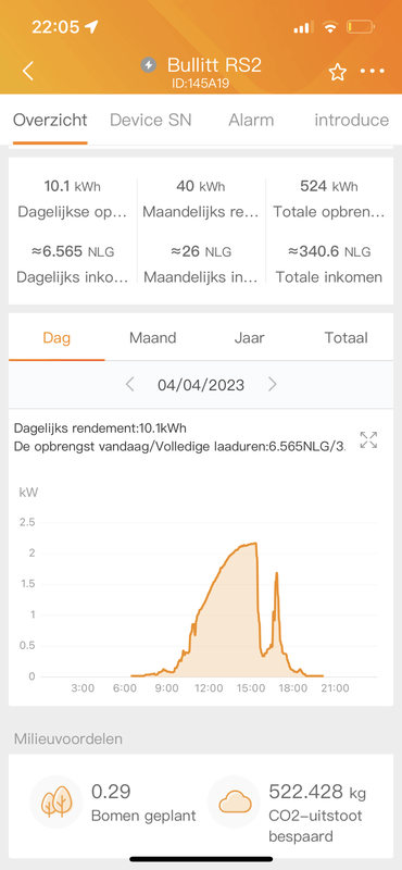

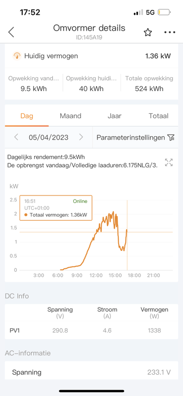

Bo0bz schreef op woensdag 5 april 2023 @ 06:16:
@rsti87 heb je een een plaatje om je verhaal te ondersteunen? Zakt het geleidelijk of is er 'ineens' een dip?
Afbeeldingslocatie: https://tweakers.net/i/VY2i7ZPqHP6iHoKrD7tzK-KU8BI=/x800/filters:strip_exif()/f/image/PCk2KgXbhM9ebXSxJnNe5g3I.png?f=fotoalbum_large
Afbeeldingslocatie: https://tweakers.net/i/jPpAvsWjlAO14uzQdA3DO93p0_M=/x800/filters:strip_exif()/f/image/cTqCzYLeO4ET57K74w0TEXI6.png?f=fotoalbum_large
Afbeeldingslocatie: https://tweakers.net/i/ONma_uJ4_qFO6QP5G3ufCq2-nw4=/x800/filters:strip_exif()/f/image/QV5kSiyWdP5bb2qvlNue0VfR.png?f=fotoalbum_large
Plaatje van de laatste 3 dagen. Iedere keer is de dip rond 16:15. In de app staat overigens 15:15 maar deze klopt niet.

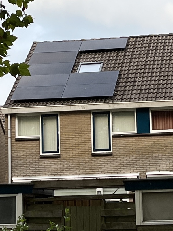

@rsti87 Heb je ook een foto van je dak met panelen?

Afbeeldingslocatie: https://tweakers.net/i/kXziKqiXayv4LYE5OtPPDkepLCQ=/x800/filters:strip_icc():strip_exif()/f/image/EFv5GCE52LWP9foSiS6k8K8r.jpg?f=fotoalbum_large
Hier alvast een foto van de set

Lardman schreef op donderdag 6 april 2023 @ 06:38:
Dit lijkt in mijn boekje op schaduw ergens vandaan.......
Ik begrijp het maar zoals je op de foto ziet liggen ze vrij.
Er staat wel een boom verderop waar ze uiteindelijk schaduw van kunnen krijgen. En ik weet dat bij een serie systeem ze dan allemaal zakken qua vermogen. Maar kort daarna gaan ze weer omhoog. Terwijl de boom er dan ook nog steeds staat.

Kijk eens rond die dip buiten naar je panelen, je weet dat de stand van de zon constant draait? :D
