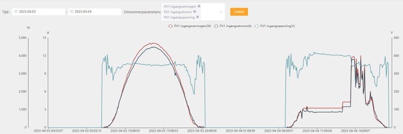

Ik heb een Solax X3-MIC-5K-G2 5kW 3 fase omvormer met 12x eurener 410Wp half cut mono kristallijne zonnepanelen. Nu had ik vandaag een vreemde grafiek in het monitoring portaal. De zonnepanelen liggen er pas sinds een paar weken op.
Wat er gebeurde is dat een groot deel van de dag slechts 1kW vermogen werd opgewekt. Terwijl er gisteren een normale dag was. En qua zon was er vandaag een strak blauwe lucht zichtbaar.
Is er iemand die een idee heeft hoe dit kan zijn ontstaan?

Wat was de netspanning gedurende die 2e dag?
(Over alle fasen!)

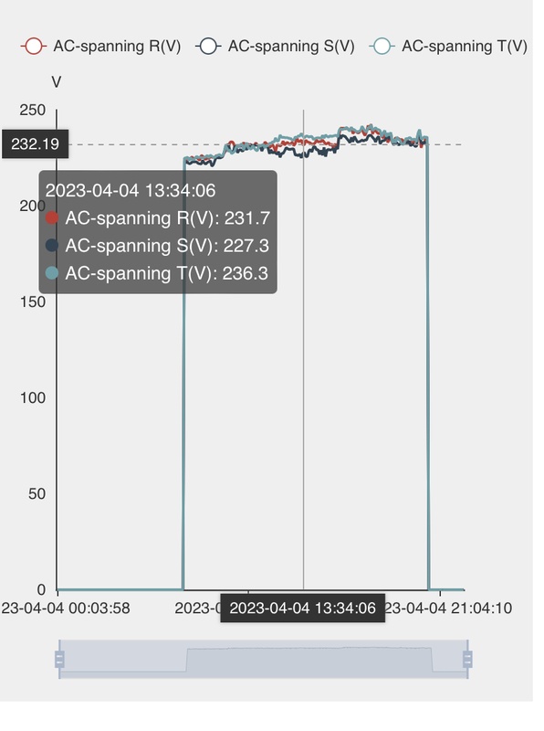

Die was tussen de 221 en 241. Voor alle fasenAfbeeldingslocatie: https://tweakers.net/i/hyPgJUimMFk7e5izpLtHmkGf-D4=/x800/filters:strip_icc():strip_exif()/f/image/2RakOMhpHyjCP9gb45aQOMGG.jpg?f=fotoalbum_large

Okay dat is het dus zeker niet.
Heb je logging via de P1? (Of in elk geval meterstanden teruglevering)
Ik vind de lijnen van het vermogen vreemd recht... Dat doet me denken aan ontbrekende data... hoe onlogisch dat ook is met een wel compleet ogende spanning grafiek.

Overbelasting (teveel DC spanning) lijkt niet aan de orde te zijn. Een te hoge netwerkspanning ook niet.
Als je temperatuursensoren hebt in de omvormer, kun je kijken of je daarmee een relatie ziet.
Ik denk dat wat @Ronald noemt de oorzaak zou kunnen zijn. Een sensorfout bijvoorbeeld. Het probleem kun je het beste melden bij de leverancier.
Op een digitale meter kun je de teruglevering van de dag zien, die moet ongeveer overeenstemmen met wat de omvormer rapporteert.
Kijk eens of het vandaag weer gebeurt.
