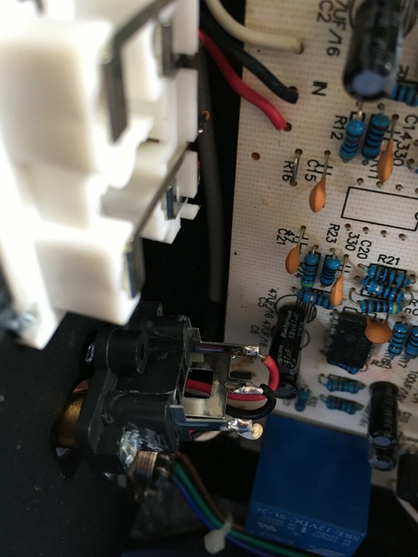

Ik kan het best beginnen met een foto. Hierop zie je mijn dynavox voorversterker. Het probleem is dat de rode rca ingang van de output het stukje koper mist waarmee de pin van de rca plug verbinding mee maakt. Ik heb geen idee hoe dit zo gekomen is. Ik weet ook niet of dit invloed heeft op de kwaliteit van het geluid. Heeft iemand een idee hoe ik dit kan oplossen? Het is denk ik lastig om precies zon zelfde plaatje / chassis te vinden om hem te vervangen. Alvast bedankt voor tips!

Het maakt waarschijnlijk niet uit - en als het wel uitmaakt, hoor je het snel genoeg in de vorm van een brom. Het ontbrekende deel verbindt de massa van de voorversterker met de eindversterker. Bij de andere connector is dit deel nog wel aanwezig, dus de verbinding wordt alsnog gemaakt.
Mocht het je storen en wil je het oplossen, dan kan je de gehele connector met zwart plastic en al vervangen.

Bedankt voor je reply! Ik hoor inderdaad geen gezoem of iets. Ik vroeg me af of het geluid erdoor aan kwaliteit zou inboeten. Als ik zo'n zwart plastic chassis-stukje kan vinden die precies hetzelfde is (incl de twee zwarte schroefgaatjes) dan zou ik hem vervnagen, maar volgens mij is het niet makkelijk te vinden. Dan maar zo laten zitten denk ik.

Dank je Maarten. Ik heb inmiddels (methulp van het forum audiokarma) het juiste onderdeel gevonden van dynavox: https://qvk-shop.de/marke...navox-verstaerker?c=11811. Kost maar 2,75. Helaas rekenen ze wel 20 euro verzendkosten voor NL. Best veel voor een brievenbuspakketje. Bedankt voor je hulp!
