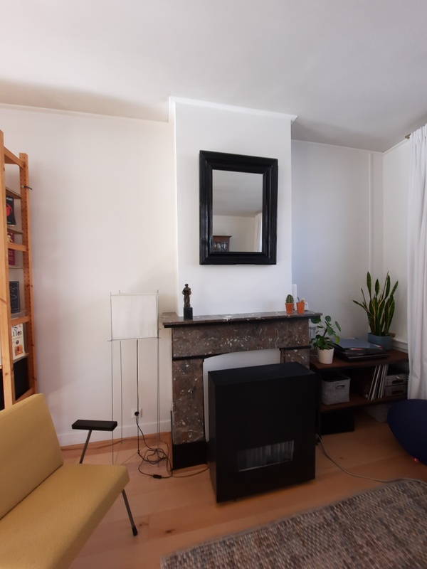

Beste allen,
ik wil een deel van mijn schouw wegslopen. Het betreft de voorkant vanaf een stukje boven het marmer tot vlak onder het plafond, om zo een open kast te realiseren. De zijkanten zouden dus behouden blijven. Mijn vraag daarbij is: Betreft het een dragende constructie en zo ja, geldt dat ook voor e voorkant van de schouw?
Zie de foto en ook de originele bouwtekening, waar de schouw aan rechterzijde in woonkamer is ingetekend. Een legenda ontbreekt, maar het lijkt erop dat de schouw tegen een draagmuur aan staat / daar aan hangt. Onduidelijk is of de schouw zelf draagt. Ter info, het gaat om de begane grond van een blok van 4 verdiepingen. De bovenburen en die daarboven hebben op dezelfde plaats ook een schouw.
Mijn indruk is dat de schouw niet dragend is voor de gehele constructie van het pand, maar wel zelfdragend/de schouwen erboven ondersteunt. Ik zal vanavond nog even een foto van de situatie eronder in de kruipruimte maken.
Edit: De gaskachel gaat dan uiteraard ook verdwijnen.
Alvast dank voor jullie inzichten :)

  • FrankHe
  • Laatst online: 22-10 16:07
Mijn eerste reactie is dat het vermoedelijk geen dragende constructie betreft. Mits de krachten van de bovenliggende schoorsteen op de bovenverdieping op de muur wordt overgedragen.

Is 1 van de 2 in spiegelbeeld? Volgens tekening zit de raam (rechts op foto) links van je schouw?
Dikke zwarte lijnen op je tekening zijn draagmuren.
Heb je een betonnen of een houten plafond / vloer tussen jou en je bovenburen?

Ik zou bij twijfel deze vraag neerleggen bij een constructeur/ingenieur, liever paar 100 euro kwijt zijn voor een berekening/advies dan dat je je constructie schade aan doet.
Mijn inschatting als leek is dat de schouw niet dragend is voor de algehele constructie, maar wanneer je enkel de schouw op de begane grond verwijderd, en niet alles daarboven inclusief schoorsteen, zou je nog wel eens problemen kunnen krijgen. Maar ook dat is iets dat een bouwkundig ingenieur of constructeur moet kunnen doorrekenen voor je.
Edit: ik lees net pas dat het enkel gaat om de voorkant te verwijderen. Die lijkt mij gezien de tekening, en de realisatie in het echt, niet dragend. Dat zou ook niet logisch zijn gezien het gat dat je hebt aan de voorkant van zo'n schouw. Zolang de muren aan de zijkanten blijven staan zou het goed moeten komen. Maar wederom, bij twijfel, check met een expert.

Heb je nog woningen onder je? Zo ja dan moet je eerst controleren of zij deze schacht nog gebruiken. Zo niet dan zou ik hem ook niet zo snel weghalen als er nog schouwen boven zitten, kan zijn dat ze door gestapeld zijn.
En wat @Hatsjoe zegt; constructeur inschakelen, maar dat kost je wel een paar centen.

Veel dank voor jullie snelle en nuttige reacties! Mijn vermoedens dat het niet dragend is worden sterker, en het gaat idd alleen om het verwijderen van de voorkant van de schouw, maar om het zeker te weten inderdaad nuttig om nog met een expert te checken. Ik ga even kijken wat dat kost - budget is beperkt.
rdfeij schreef op dinsdag 4 april 2023 @ 15:08:
Scherp opgemerkt. De bouwtekening is van een gespiegelde woning aan de andere kant van het blok. Van mijn woning zijn de details niet ingetekend in de bouwtekeningen. Die andere woning is gespiegeld maar verder identiek.
Het betreft een blok uit 1933 met houten vloeren/plafonds/draagbalken (en enkele metalen liggers). dus geen beton.
invine schreef op dinsdag 4 april 2023 @ 15:52:
Hatsjoe schreef op dinsdag 4 april 2023 @ 15:20:
Onder mijn woning is alleen de kruipruimte dus het schachtenprobleem speelt niet. Voor wat betreft schouwen erboven, ik ben toch al van plan het plafond (spanplafond) te vervangen dus zal dat snel open knippen om te zien hoe de situatie richting bovenburen is. Mijn vermoeden is dat de dwarsliggende houten dragers die op de draagmuur liggen de schouw van de bovenburen weer ondersteunen (en dat deze daarnaast ook bij de bovenburen aan de draagmuur vast 'hangt'). Maar het zou idd kunnen dat het in 1 keer doorgemetseld is en op mijn schouw steunt.
Voor wat betreft de kruipruimte eronder, daar zie je dat de schouw uit de draagmuur is gemetseld. De schouw staat dus niet zelf op de fundering in de kruipruimte (foto volgt). Wellicht dat dat ook nog een goede indicatie is?
