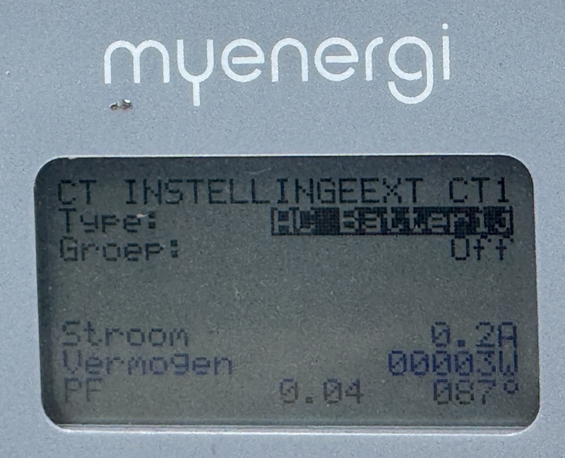

Zie dat er wat leven is in dit topic! Ik heb inmiddels ook een Zappi v2.1 lader, een Harvi, zonnepanelen en een batterij (geen Libbi), maar heb nog wel moeite om dat goed aan de praat te krijgen dat de auto laad als de zon schijnt (en dus dat mijn panelen in de MyEnergi app verschijnen). Kan iemand in gewone mensen taal uitleggen wat ik moet doen? Ik vind het lastig wijs te worden uit de beschrijvingen die ik online vind. Snap ik het goed dat ik een extra CTklem moet kopen (voor zover ik weet heb ik geen extra dingen gekregen bij de Zappi), en zo ja welke en waar moet die en hoe krijg ik die in de app? :-)
  • timpel_800
  • Registratie: Maart 2022
  • Laatst online: 10:33
Je hebt het goed je moet een extra ct klem kopen en een harvi om je zonnestroom te meten en er gebruik van te maken. De ct klem gaat om de invoedende draad van de zonnepanelen. De harvi zorgt dat je het signaal op je app ziet.
Wat voor omvormer heb je? Een en of een drie fase? Want indien je drie fase hebt , moet je dus drie ct klemmen kopen
[ Voor 20% gewijzigd door timpel_800 op 11-05-2025 10:27 ]

Bij mijn eddi was er een extra aansluiting voor de ct van de zonnepanelen. Dus gewoon extra ct kopen en die (via een cat kabel) aan de eddi knopen

timpel_800 schreef op zondag 11 mei 2025 @ 10:26:
Thanks! We hebben een SigenStor EC 10.0 kW TP, dus 3 fase als ik dat even google. En dat betekent dus dat ik 3 van deze klemmen moet bestellen? Ik zal ze vermoedelijk draadloos moeten aansluiten want de batterij zit niet bij de Zappi of the Harvi in de buurt. Zit ik met 15m kabel, achja.

eswa schreef op zaterdag 10 mei 2025 @ 23:39:
Als het goed is meet je al zonoverschot via je Slimme meter. Of je hebt dit via de P1 poort aangesloten op de Zappi of via CT klem (of 3 klemmen bij 3-fase aansluiting) op de hoofdschakelaar.
Dit zou op de Zappi moeten aangeven wanneer er overschot is. Bij 1.4 kW overschot gaat de auto laden in de ECO++ modus.
De extra CT-klem om jouw opwek zichtbaar te maken in de App dien je te plaatsen over de fase aansluiting van je automaat van je omvormer. Die CT klem sluit je aan op de harvi en dan configureren op de Zappi, dan verschijnt het zelf in de app.
Nu de batterij in samenwerking met de Zappi. Zelf heb ik een paar weken ook een thuisbatterij (Sessy) en doe ik de Zappi zetten op 100% ECO++ laden. Vervolgens wordt eerst de batterij volgeladen en de Zappi nog niet omdat er nog geen 1.4 kW overschot is. Zodra de batterij vol is (of je stopt het laden) dan gaat de Zappi de auto laden.
Ik zie hier wat Home automation aankomen, dan kun je dit zelf programmeren.

Je kunt de P1 poort niet op de Zappi aansluiten @MajaMestreech zover ik weet.

eswa schreef op zondag 11 mei 2025 @ 22:31:

@MajaMestreech en anderen:
Begrijp ik hieruit nou goed dat je met extra CT’s (via een harvi) ook je eigen (dus niet-Libbi, maar in mijn geval Zendure) batterijen kunt meten? En worden die dan in de app van myenergi weergegeven, net zoals de eigen PV nu al weergegeven wordt (kan worden)?
En kan je dan de voorrang voor batterijen of Zappi ook regelen, of is het alleen een weergave, zoals PV ook alleen een weergave is?

Hippe Lip schreef op zaterdag 20 juni 2026 @ 13:04:
Leuk idee. In theorie zou dit mogelijk moeten zijn. Vraag is alleen hoe je de batterij configureert op de Zappi: Het is immers een stroom lever en afneem apparaat. Misschien eerst eens een mail sturen aan myenergi benelux wat ze ervan zeggen.

Wat staat er in die mail precies en van wie is die afkomstig?
Dan zou je de CT's die je hebt nu aan een accu kunnen hangen?
Dat heeft dan nix net P1 te maken. Extra CT’s kun je altijd koppelen door een harvi te gebruiken. Dat doe ik nu ook met de CT’s voor mijn PV. CT’s en harvi op zolder, de rest van myenergi in de meterkast beneden.
Ik vraag me nu alleen af of ik mijn AC-gekoppelde thuisbatterijen kan koppelen. Vanmiddag eens in het menu van mijn Zappi (V2.0) gekeken en het lijkt er wel op.
Ik weet alleen niet wat die groep doet.
Iemand?
Afbeeldingslocatie: https://tweakers.net/i/tjQQ05ipTFoOunFJ7_uIDCCH1xw=/800x/filters:strip_icc():strip_exif()/f/image/gwVgYJvVO22a7FulcqUnWFa1.jpg?f=fotoalbum_large

@Piet19882
Ah, alleen als je een Eddi hebt (en deze master is en nog wat voorwaarden).
Instructie lijkt me daarvoor niet echt nodig. Simpel te configureren via het menu, lijkt me. Gaat
Misschien zelfs automatisch, want er staat dat handmatige instelling niet mogelijk is.
Jammer dat dit niet gaat met alleen een Zappi…

Ik heb geen Eddi dus werkt hier inderdaad niet. Maar ik zou anders niet weten hoe je de Zappi moet laten praten met een andere accu dan de Libbi... Anders dan Home Assistant ofzo..
Heb zelf een aantal HomeWizard batterijen en heb de Zappi iets minder streng ingesteld, zodat de batterijen voorrang krijgen. De batterijen laden de auto niet, tenzij ik dat specifiek wil. Dus dat valt me mee. Maar de Libbi zal het beste zijn, maar vind ik veel te duur.

@Piet19882
Dat valt dan gelukkig wel weer op te zoeken bij myenergi, kom ik net achter na wat zoekwerk.
Dank je! Heb inderdaad nagedacht over extra CT klemmen, alleen staan de HW batterijen (AC) op elk een aparte groep (en fase zelfs). Ik krijg daar dus gewoon met geen mogelijkheid een CT klem op, helaas.

Piet19882 schreef op zondag 21 juni 2026 @ 15:44:
Je hebt dus drie fases in huis. Je Zappi is dan ook 3-fase aangesloten en dat betekent dat een harvi altijd in 3-fase modus werkt.
Ik heb twee thuisbatterijen (Zendure) die ook elk op een eigen groep op een eigen fase zitten. Dat betekent één harvi met (in mijn geval) 2 CT’s voor de fasedraden van die twee groepen. Ik overweeg om er een derde batterij (uiteraard op 3e groep en 3e fase) bij te zetten. Die krijgt dan de 3e CT op die ene harvi.
Je laat je batterijen samen wel als één werken? Dus nooit de ene laden terwijl de andere ontlaadt?
Dat lijkt me ook weinig zinvol. Dan moet het wel goed gaan met die CT-metingen.
En waarom zou je geen CT’s kunnen gebruiken?

Dit viel mij ook op inderdaad. wel een beetje jammer, maar het is niet naders. ik heb nu de Zappi met CT klemmen rechtstreeks op de hoofdaansluiting en de Harvi ingebruik voor de AC gekopelde batterijen. dit wekrt perfect. de Zappi staat ingesteld om de batterij niet leeg te trekken... en so far so good.

HiBe schreef op maandag 20 juli 2026 @ 11:05:
Waar / hoe stel je in dat de Zappi je batterijen niet leeg trekt?
Even kijken of ik het goed begrijp: ik heb 3 Sessy batterijen ieder op 1 fase. Ik zou dus in de meterkast bij de Sessy automaat 3 CT klemmen moeten aanbrengen, die aansluiten op een Harvi en dan in de Zappi die Harvi definieren als een "Batterij"?
  • HiBe
  • Laatst online: 18-09 21:30
MajaMestreech schreef op maandag 20 juli 2026 @ 16:16:
hier is een aardige handleiding:--> https://tanjent-energy.com/2025/01/24/how-to-configure-a-myenergi-zappi-to-solar-charge-without-emptying-your-home-battery/
