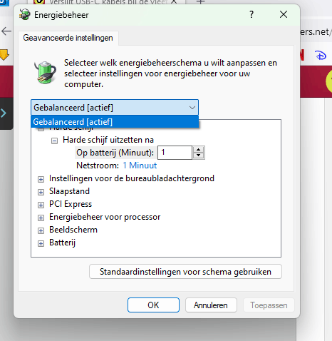

Wat doet selectieve USB-onderbreking? Ik heb die hele instelling niet...
Afbeeldingslocatie: https://tweakers.net/i/nQJBNyrZJN0YYkWZkyMnM6juRUE=/full-fit-in/4000x4000/filters:no_upscale():fill(white):strip_exif()/f/image/tt3DHn2ZfOSmvKo5CjERlP8C.png?f=user_large

  • nhanssen
  • Laatst online: 20:20
nhanssen
QVL is non-tweakers
Als je naar apparaatbeheer gaat zie je dan iets van USB poorten?
(Windows 10: Rechterknop op Start knop -> Apparaatbeheer)
(Windows 11: Volgens mij hetzelfde, anders kan je op apparaatbeheer zoeken)
Als hier wel USB poorten staan dan kan je per poort ook via dubbelklik linkermuisknop -> energiebeheer-> "De computer mag dit apparaat uitschakelen om energie te besparen" uitvinken.
https://i.postimg.cc/7hZ2r3Np/energie.jpgAfbeeldingslocatie: https://i.postimg.cc/7hZ2r3Np/energie.jpg
Doe dit bij alle poorten waar een tabblad energiebeheer aanwezig is.
[ Voor 24% gewijzigd door nhanssen op 07-04-2023 11:37 ]

  • A64_Luuk
  • Laatst online: 25-02 18:14
Ah, daar staan ze inderdaad wel. Gaat dit een grote impact hebben op de accuduur? We proberen het eens een tijdje uit :)
