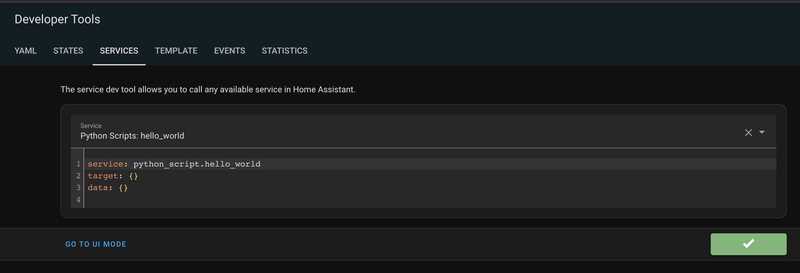

5. Hello_world bestand aangemaakt in map python scripts. (/config/python_scripts/hello_world.py)
6. Python "geïnstalleerd" door code toe te voegen aan het configuration.yaml bestand.
python_script:
In eerste instantie kreeg ik bij de reboot de foutmelding dat het bestand niet gevonden kon worden in de map configurations. Maar op een voor mij onverklaarbare reden heeft hij het uiteindelijk toch gevonden. Althans, dat denk ik omdat als ik onderstaande code invoer in Developer Tools -> Services ik een vinkje krijg te zien.
service: python_script.hello_world
data:
Zie:
Afbeeldingslocatie: https://tweakers.net/i/6FlOUVXjSvMSJIsx-N5sB7zBNok=/800x/filters:strip_exif()/f/image/JnL9A5X1lIphrQdA0LkUGf4c.png?f=fotoalbum_large
Er gebeurd echter niks. Volgens de handleiding klopt dat ook. Maar verder dan dat ben ik nog niet gekomen. Als ik volgens de handleiding "hass.bus.fire("hello_world_event", {"wow": "from a Python script!"}" toe voeg en vervolgens via Developer Tools -> Events ga luisteren naar een event krijg ik niks.

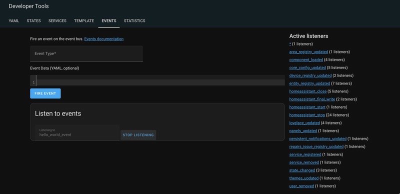

Heb je de logger wel aanstaan?
Running this script show absolutely no output on the screen, but it logs with level info. You must have the Logger enabled at least for level info.
Your configuration.yaml should include something like this.
logger:
default: info
Overigens zag ik dat er een GPIO ondersteuning was in HA, ook voor DHT was er een script: https://github.com/home-a...eassistant/components/dht
Dit wordt niet meer supported maar ik denk dat je volgens mij het nog wel kan implementeren in je HA
[ Voor 32% gewijzigd door Apocalyps895 op 05-04-2023 10:24 ]

Waar moet ik het echter kunnen zien? In het Logbook?
In het gedeelte van developertools van HA en dan bij events
