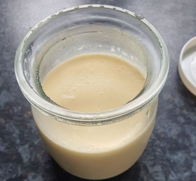

Ik heb een eerste poging gedaan en er kwam een vrij waterige drek uit. Het smaakt niet lekker. Kan ik dit opnieuw fermenteren met meer melk?
Ws heb ik toch te weinig room toegevoegd? (Jumbo)

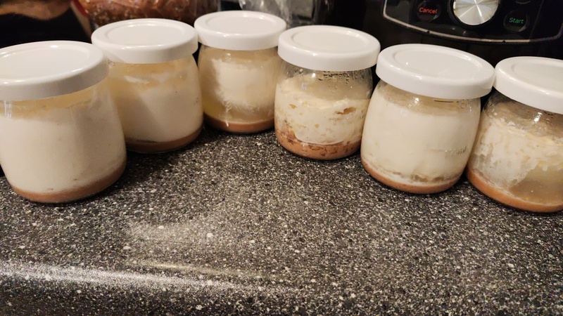

Inmiddels 2e fermentatie geprobeerd met wat meer room. Krijg maar geen goede yogurt substantie.
Even geproefd en bah wat smaakt het vies.

Afbeeldingslocatie: https://tweakers.net/i/dNEdKnc-K6Q8aPiAZjQmA7c0F_U=/800x/filters:strip_icc():strip_exif()/f/image/HbvEAjLsiIQUUuPKFjudyOOf.jpg?f=fotoalbum_large
Resultaat...

Dit is de 2e batch... gemaakt van die 1e batch waarvan ik vermoed perongeluk lucuma poeder toegevoegd te hebben ipv inuline. Nu bij de 2e wel inuline erbij gedaan. Maar ik twijfel of ik niet overnieuw moet beginnen.
Afbeeldingslocatie: https://i.gyazo.com/b32d5ef1577c6e249f2c65f856bb678f.jpg
Nog vrij waterig?

Ik heb de L. Reuteri yoghurt afgelopen week voor het eerst gemaakt, met:
-Yoghurtmaker met 8 potjes van Amazon
-L. Reuteri probiotica van SuperSmart
-Houdebare biologische volle melk van de AH (4% vet)
-Houdbare Kookroom 20% vet van de AH
-Biologische inuline poeder
Ik heb eerst de inuline met een beetje van de melk goed opgelost. Vervolgens 8 probiotica pillen open gemaakt en erbij gemengd. Daar de melk en kookroom bij gemengd zodat de verhouding vet ongeveer op 10% komt. Vervolgens in de potjes in de yoghurtmaker voor 36 uur bij 37 graden.
De eerste batch waren alle potjes half vloeibaar half vast. Zag er niet smakelijk uit. Dat schijnt normaal te zijn.
Vervolgens van een van de potjes 2 eetlepels genomen en daarvan een 2e batch gemaakt. Wel nog 2 pillen probiotica erbij gedaan voor de zekerheid.
De 2e batch is helemaal goed geworden. Alleen maar vaste yoghurt.
Het smaakt wel zuur, maar is goed te eten.
Alleen krijg ik er dus buikpijn van 8)7
Ik heb eerder de probiotica pillen los genomen dus daar ligt het niet aan denk ik. Nu las ik dat er meer mensen buikpijn krijgen van inuline. Ik vraag me af wat een goed alternatief voor de inuline zou kunnen zijn. Voor zover ik heb kunnen vinden eventueel dextrose?
Afbeeldingslocatie: https://tweakers.net/i/N-DMRmzehoYmLfjxq_UBv0fY8Pc=/fit-in/4920x3264/filters:max_bytes(3145728):no_upscale():strip_icc():strip_exif()/f/image/wbpPHPE1Z8qllSiXm3rqTqKF.jpg?f=user_large
