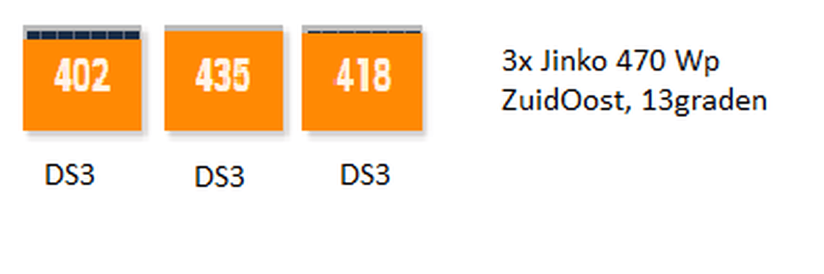

Ik heb sinds kort 3 nieuwe Jinko solar 470 Wp Tiger NEO Half-cell zonnepanelen op een plat zak liggen (13 graden helling), richting Zuid/Zuidoost. De panelen zijn aangesloten op 2 APS DS3 micro-omvormers.
Ik begrijp dat het wattpiek getal slechts een indicatie is van de prestatie onder optimale (lab) omstandigheden, maar toch vind ik het vreemd dat op het piekmoment van de dag de prestaties van de 3 panelen zo verschillen.
Zie onderstaande afbeelding:
Afbeeldingslocatie: https://tweakers.net/i/5Oh6hx7i_6TuxY4GTBStoz4sEjs=/full-fit-in/4000x4000/filters:no_upscale():fill(white):strip_exif()/f/image/U8DF21LWnjn1ZiR1pEMavhEz.png?f=user_large
Met name het linkerpaneel presteert consistent lager dan de andere twee. De middelste presteert altijd het best. De panelen liggen direct naast elkaar en hebben op dit tijdstip exact dezelfde zoninval.
Is dit volgens jullie een normaal verschil of zou er iets verkeerd kunnen zijn met mijn zonnepaneel of micro-omvormer?

Ik voorzie geen problemen bij bovenstaande setup. Het verschil is klein. Die middelste heeft hoogstwaarschijnlijk een betere zoninval.

De zoninval is exact hetzelfde. Ze liggen tegen elkaar aan en hebben geen last van schaduw.
Ik vind het verschil best groot.

Ik neem aan dat bovenstaande een momentopname is op een bepaald tijdstip. Kijk gewoon over een bepaalde periode naar het verschil tussen de panelen.
Ter info. Ik heb meerdere 405 wp panelen naast elkaar liggen. Paneel met de meeste opbrengst is 42 kWh in 1 jaar en paneel het minste opbrengt is 40,7 kWh. Maar dan kijk ik over een periode van 1 jaar. Per dag kunnen hier best zo nu en dan verschillen in zitten.

8% verschil.
Die panelen hebben sowieso al 3% marge. Paar procent van je omvormers. Ik zou hier geen probleem van maken.
Een vogelpoepje kan het bij wijze van al doen.

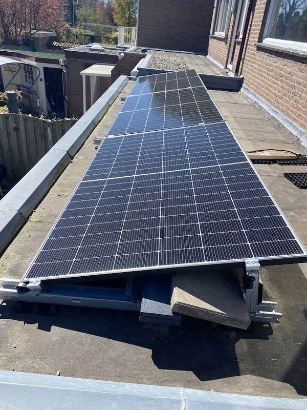

Ik weet niet of dit normaal is. Maar ik wilde wel opmerken dat objecten in de omgeving ook wat spreidlicht kunnen tegenhouden, ook al is er geen schaduw te zien. Een reepje schaduw, bijvoorbeeld van een dakrand, kan ook de opbrengst verminderen.

Dat zou inderdaad kunnen, het gaat om het laatste paneel op onderstaande foto. Er zit een randje naast van de buren, hoewel dat vrij laag ligt en de zon niet vanuit die richting op de panelen schijnt.Tegelijkertijd zou het misschien kunnen dat het middelste paneel meer profijt heeft van licht dat reflecteert vanaf het raam. Het achterste paneel heeft dat niet.

Een paar procent is niet alarmerend.
Misschien blijft het middelste paneel koeler (= beter rendement), misschien heeft het middelste paneel meer instraling door reflectie
En dus kom je op hetgeen wat ik zei: zoninval.

Dan begreep ik je verkeerd. Bij zoninval dacht ik aan directe instraling en die is voor de 3 panelen gelijk. Het verschil bij mij wordt waarschijnlijk veroorzaakt door reflectieve instraling en wellicht door een klein kwaliteitsverschil tussen de panelen, waarbij het middelste paneel bovengemiddeld presteert en het linkerpaneel iets ondergemiddeld.

Het meest linker paneel heeft ook het meeste last van dat stukje muur op de achtergrond. Daardoor mist die net wat meer diffuus licht. Het middelste paneel heeft inderdaad mogelijk wat winst van het raam er achter. Indirect licht draagt nog verrassend veel bij aan je opbrengst.
