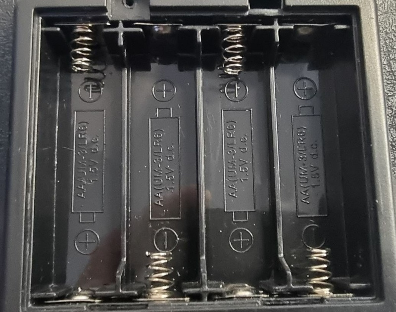

Ik heb een voerboot die ik gebruik bij het karpervissen.
Simpel bootje met controller.
Maar de batterijen van de controller 4 x AA hebben maar bij iets te weinig power, gelijk tot resultaat dat het bootje niet meer bestuurbaar is, en dus ook niet terug te halen is.
Alleen met duracell batterijen kan ik paar keer op en neer naar mijn voerplek, en dan is de kracht er wel weer uit.
Andere AA batterijen houden het 1 of 2 keer uit en dan weer geen bereik.

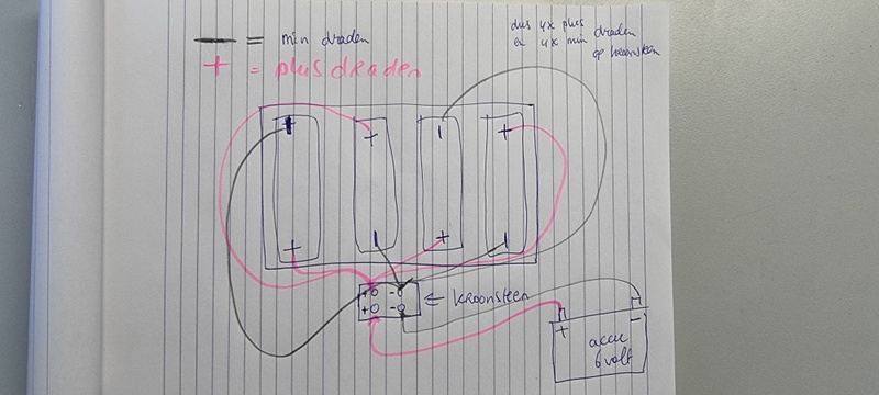

Nu is mijn vraag: Kan ik een zwaardere 6 volt accu aansluiten op de controller??
Nu dacht ik in mijn wijsheid op alle minnen (4x) draden te solderen en die bij elkaar knopen, en dat ook voor de plus kant te doen.
die draden in kroonsteen doen, en aan de andere kant komt dan de plus en min draad van de 6 volt accu.
Zou dat werken?? of moet je dit anders oplossen?
Hoor graag, want wil weer graag met de voerboot werken.
Heb een foto van de achterkant van de controller bijgevoegd, daar zie je dus hoe ik de batterijen moet plaatsen.
Heb ook een tekening van een schema bijgevoegd hoe ik het zou doen, maar weet natuurlijk niet of dat wel kan.
Hoor graag van de experts.

Als gewone batterijen het al niet volhouden, is er iets mis met de controler. Een zwaardere accu eraan knopen kan leiden tot het in de fik vliegen of doorbranden van de controleren.
Dan is het nog even de vraag of alle 4 de baterijen in serie gekoppeld zijn. Soms heeft 1 batterij een andere functie ( geheugen).
Als je het toch perse wil proberen, is het waarschijnlijk genoeg om alleen een draad aan de poort links boven en rechts boven te solderen. De rest is alleen maar voor het doorlussen van de baterijen.
(Liggen in Serie)

Het is geen zwwardere accu wat ik wl proberen. is een 6 volt accu, nu zitten er 4 x 1,5 aa batterijen in.
Wil het wel proberen.
dus als ik het goed begrijp moet ik de min draad van de accu op de linker bovenkant solderen, en de plus van de accu aan de rechterkant solderen.

Als ik het zo zie, en de batterijen staan inderdaad in serie, dan zijn er 2 opties, links&rechts boven, of onder, vastmaken, omdat het niet te zien is hoe de doorlussing zit, dus eerst even meten met de multimeter waar je 6v hebt , 2e keer gekeken, en het lijkt alsof de doorlusplaatjes aan de onderkant zitten, dus de input/output zitten beide aan de bovenkant. En dan de grotere batterijen met steeds + op - , serie schakeling om op een totaal van 6v te komen. Hiermee zul je een langere accuduur krijgen, maar geen groter zendbereik oid. Persoonlijk zou ik kijken of ik een houder kan kopen voor 4xC of 4xD batterijen, dan ben je snel klaar.
