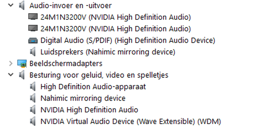

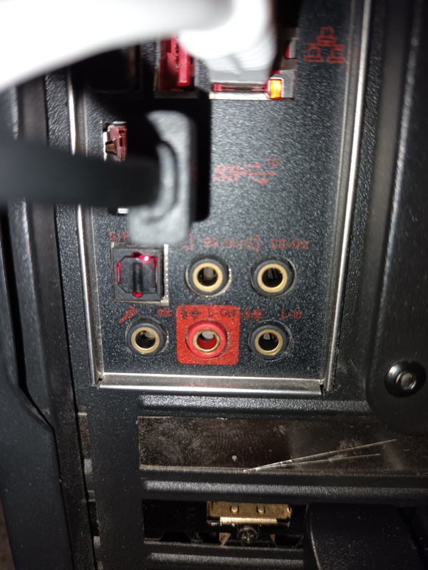

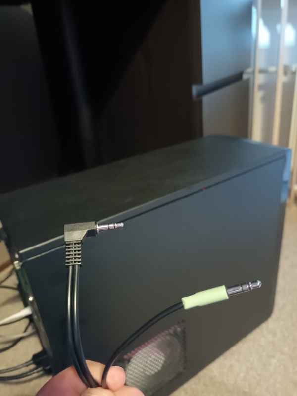

af en toe hadden mijn speakers haperingen en als ik de linker speaker wat bewoog deden ze het weer. Ik dacht zal vast een kabel breuk zijn na ruim 10 jaar, afgelopen vrijdag kwam er helemaal geen geluid meer uit.
Nieuw setje speaker+wubwoofer besteld ongeveer hetzelfde als toen alleen werkt het totaal niet. De speakers worden niet herkend door de pc, als ik de kabels plaats zoals ik gewend ben gebeurt er niks, doe ik het andersom maakt de subwoofer een hele hoge toon. maar alsnog word er niks herkend, bovendien is sinds vandaag (zondag) mijn geluidsicon op de taakbalk ook weg. Hij staat wel aangevinkt om te weergeven maar ik kan het niet terug krijgen.
mijn desktop is samen met mijn vader in elkaar gezet, alleen heb ik geen idee hoe het allemaal werkt met zo'n geluidskaart. er zitten een helehoop uitgangen en via apparaatbeheer word ik er ook niet veel wijzer van. alles werkt correct volgens windows en alles heeft al het laatste nieuwe besturingsysteem. is de videokaart kapot? of puur de uitgang? ik heb sinds zaterdag nieuwe monitoren die toevallig met speakers kwamen en die werken maar zitten niet op de geluidskaart aangesloten. ook mijn headset die draadloos via usb gaat werkt ook prima. ik wil gewoon weer speakers en een subwoofer want die speakers in de monitoren is niks en een headset heeft niet mijn voorkeur.
windows 10
oude geluidsysteem logitech z323
nieuwe geluidsysteem logitech z313
geluids instellingen bekeken, alle andere uitgangen geprobeerd, via geluid problemen oplossen venster zie ik wel dat er geluid herkend word als ik muziek of iets aanzet. dan zou je denken de geluidskaart doet het wel?

Zoek a.u.b. eens uit wat de normale uitgang van je geluidskaart is en hang daar een koptelefoon oid aan om te testen of er überhaupt geluid uit komt. Gooi ook eens alle virtuele audio apparaten er uit of zoek in ieder geval uit of deze niet stiekem je signaal gebruiken.
Oh ja, en post ook eens de volledige specs van je systeem.

Kijk eens onder het speakertje rechts in de taakbalk op het bureaublad of je de juiste audiouitgang hebt geselecteerd!
