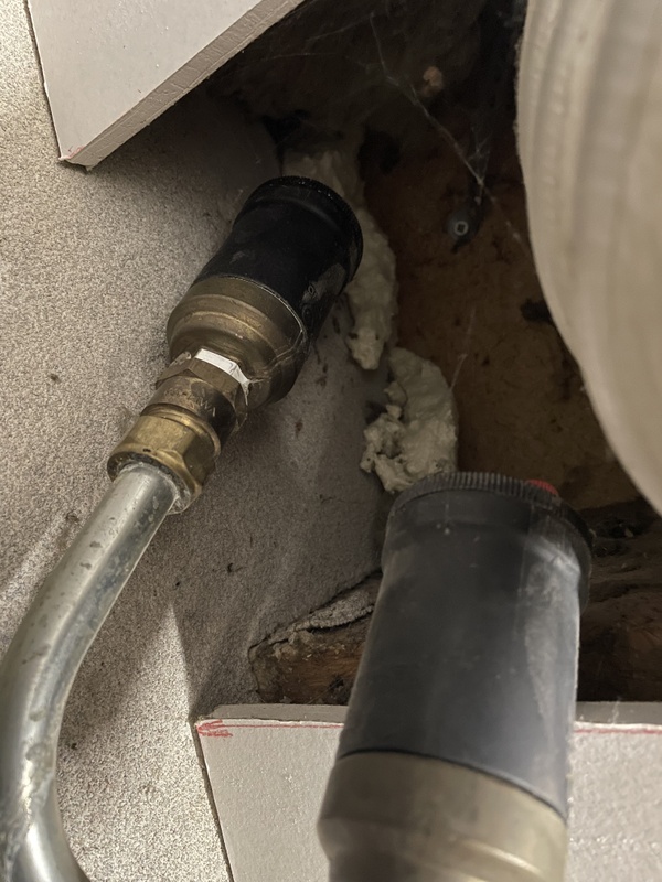

Wat kan ik nog meer proberen of uitzoeken? In de installatie zit een automatische ontluchter, zou dat nog iets kunnen zijn en zo ja hoe test ik dat?
Dankjewel voor enige tips!

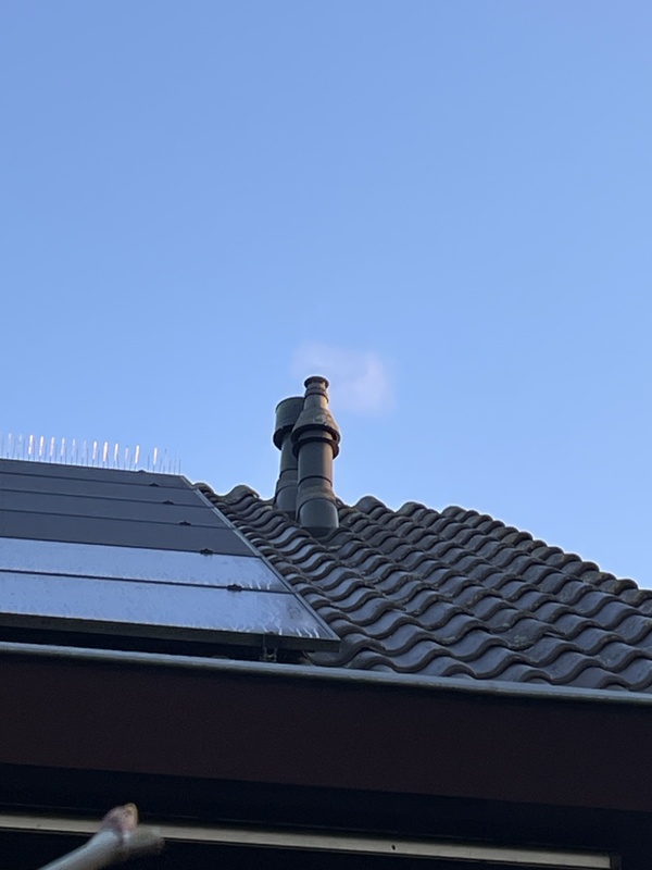

Update: uit de schoorsteen komt geen witte rook (damp) bij CV-bedrijf
Update 2: als CV in bedrijf is, stijgt de druk ca. 0.4 bar. Kan dat toch wijzen op een slechtwerkend expansievat?
Update 3: de automatische ontluchters zien er goed uit, ogenschijnlijk geen lekkage

Het bewijs dat de ketel niet condenseert ... witte damp uit de schoorsteen, zie foto in openingspost.
CV aanvoer is 43gr dus retour is meer dan koud genoeg om te condenseren.
Vraag: wat betekent dit in relatie tot het drukverlies?

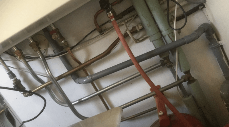

Er moet toch echt ergens een overstort zitten, vlak bij je ketel. En gezien de drukstijging bij verwarmingsvraag ga ik er vanuit dat die aanspreekt wegens een defect / te klein expansievat.
Heb je een foto van de ketel inclusief leidingwerk eronder?

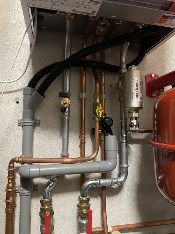

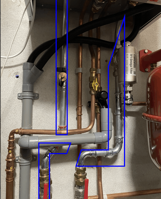

Je hebt gelijk. Het viel me pas op toen je me om een foto vroeg. De voorste zwarte slang is de afvoer van de interne veiligheidsklep. Ik denk niet dat ik die klep ik kan stellen maar de slang in een emmer kan natuurlijk wel. Klusje voor morgen. Dan neem ik gelijk de condensafvoer ook mee (de andere slang).
Suf dat ik dat niet eerder zag 🧐 ik dacht dat de condensafvoer in die onderste horizontale grijze afvoerbuis ging 🤦
Afbeeldingslocatie: https://tweakers.net/i/006AbefiwWWgodlP3zUvxQNTykk=/x800/filters:strip_icc():strip_exif()/f/image/ODh4ukAzyy2VPA9wjaNxi8wf.jpg?f=fotoalbum_large

Afbeeldingslocatie: https://tweakers.net/i/8iKDkVVIprCz9nuv2jDlUaJyWvU=/x800/filters:strip_exif()/f/image/3WVccYf0X4hbpB1QyfkrX4kT.png?f=fotoalbum_large
Die koperen buizen zijn toch alleen voor het warmwater? (koude aanvoer, warme afvoer?)
Ik vind het laatste deel van je CV buizen zo relatief dun t.o.v. wat ik verwacht had, zie zoals het bij ons is (installatie uit '82), veel dikkere stalen CV buizen. Loopt die druk in die dunnere stalen buizen mogelijk meer op zodat er eerder een overdruk ventiel open gaat en via de buis een deel van het CV water weg laat lopen?
Ben zeker geen CV expert, alleen maar vergelijkend met wat we zelf hebben.
Bij ons zijn de stalen CV buizen bij de ketel net zo dik als de CV-buizen die geïsoleerd zijn, beiden zijn duidelijk zichtbaar op de foto. Bij jou lijken ze me imho echt een slag dunner? Welk effect heeft dat dus?
Wij hebben ook wel wat drukverval in de loop van de tijd, heb ook nooit lekkage gevonden, altijd goed alles ontlucht en als het dan me te snel drukverval wordt helpt het om af en toe het drukvat te vervangen, wat in die ruim 40 jaar 2x gedaan is.
En wat me opvalt: We hebben maar een afvoer, die van het overtollige condenswater v/d ketel, een Atag Q25C HR-ketel.
Afbeeldingslocatie: https://tweakers.net/i/My7dXkXTfKvS38VnAoJTm-FugSE=/800x/filters:strip_exif()/f/image/SCuvA7Z6K76t6Ku4G02dJE9a.png?f=fotoalbum_large
[ Voor 3% gewijzigd door route99 op 08-04-2023 08:40 ]
De dunne koper leidingen zijn warmwater leidingen aan- en afvoer en de gasaanvoer. Er is ook een dunne koperen leiding naar het expansievat.
De dikke stalen (volgens mij 22mm) is de cv ringleiding en volgens mij is die bij mij net zo dik als bij jou.
De ketel heeft idd. 2 afvoeren voor condens en voor overdruk. Die ga ik morgen naar 2 emmers leiden om te zien wat er gebeurt als de cv in bedrijf is.

Je overstort zit toch rechts van je gasleiding op die PVC buis?
  • Boeryepes
  • Registratie: Januari 2016
Amtelode schreef op zaterdag 8 april 2023 @ 12:02:
Dat dacht ik ook maar die is kurkdroog. In de installatie handleiding staat bij de achterste zwarte buis “Aansluiting condensafvoer Ø 19 mm” en die gaat links in de Y vormige pvc buis. Die ga ik eens in de emmer doen als de cv morgen ochtend in bedrijf is.
Bij die afvoer in de verticale pvc staat in de handleiding “Boilerretour Ø 15 mm” en ik heb geen boiler overigens.

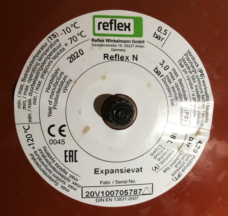

Maak eens een foto van de sticker expansievat, veelal op de onderzijde bij het ventiel.
Expansievat kloppen is niet de juiste methode.
Installatie drukloos maken en controleren met een voordruk meter: https://www.techniekwebsh...1ODAeLEAQYAyABEgKS4PD_BwE
Je voordruk bij een 18 liter expansievat is meestal 0,5 of 1,0 bar.
Is je expansievat 10 jaar oud, dan gewoon vervangen deze is gegarandeerd stuk.
Ik heb zelden een expansievat van 10 jaar gezien met nog voldoende voordruk.

DutchWing schreef op zaterdag 8 april 2023 @ 16:13:
Is een dikke 2 jaar geleden vervangen omdat ik druk verloor (systeem raad meerdere keren leeg geweest vanwege verbouwing).
Daarna 1 jaar goed gegaan tot vorige winter met de huidige problemen.
Afbeeldingslocatie: https://tweakers.net/i/-75JqKIyE7ubG8BXZL-FLy7PfWY=/800x/filters:strip_icc():strip_exif()/f/image/VdENjp6zg89YXUMTjG9cfWGk.jpg?f=fotoalbum_large

Boeryepes schreef op zaterdag 8 april 2023 @ 16:26:
Je kan zo’n meter kopen en testen, maar ik heb maar 1 keer meegemaakt dat een vat van 2-3 jaar oud defect was. (Helemaal verroest en zat in de badkamer)
Was de overstort/veiligheidsventiel wel mee vervangen? Anders zou ik deze preventief vervangen.

Het veiligheidsventiel van de cv bedoel je? Want ik heb geen los ventiel in de leiding gevonden.
Ik heb net de voorste zwarte slang van het “Aansluiting afvoerleiding verwarmingsveiligheidsklep” even bekeken en die was nat.
Is dat een slecht teken? Eens zien wat er morgen te zien is als de cv in bedrijf is (slang in een emmer gestopt).
De slang van de condens afvoer was trouwens goed nat. Positief toch?
En nog nergens lekkages kunnen vinden.
