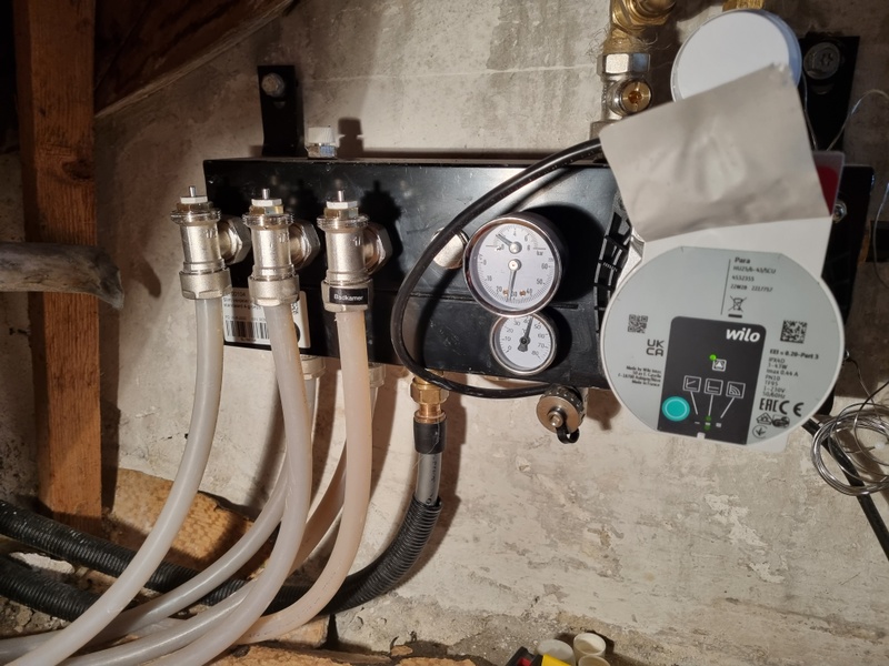

Hopelijk mag ik mijn probleem hier aan jullie voorleggen:
Ik heb enkele weken geleden een jaren 30 huis gekocht, waar de vorige bewoner al enkele verbeteringen heeft aangebracht, Waaronder vloerverwarming in de hal, keuken, wc en badkamer. Alle vloeren, behalve de badkamer worden warm. We hebben dit na de overdracht geconstateerd. De vorige bewoner geeft aan dat ze de vloerverwarming niet echt gebruikt heeft (in de korte tijd dat ze er zelf heeft gewoond), maar dat ze wel gevoeld heeft dat de vloer warm is geworden. We hebben ondertussen bezoek gehad van de installateur, en die geeft aan dat de installatie gewoon werkt, maar dat de badkamer waarschijnlijk nooit echt warm zal worden gezien de slechte isolatie van het huis. Daar wil ik wel in meegaan, maar dan verwacht ik nog steeds dat de vloer wel warm word. Ik heb echter nog geen warme tegel kunnen ontdekken daar. Toen we net de sleutels hadden, hebben we wel al het water uit de hele installatie laten lopen omdat we enkele oude radiatoren gingen weghalen. Volgens de installateur zou dit geen probleem moeten zijn, hoewel het kan dat er vuil uit de leidingen door de pomp gaat met enig risico.
Zijn er nog dingen die ik zelf kan proberen, voordat ik dit verder 'escaleer' richting de vorige bewoner als geborgen gebrek? Ik vind het vreemd dat leidingen van de groep wel warm worden maar de tegels niet. Het zou kunnen dat er veel lucht zit daar (ook doordat er nieuw water in is gegaan), maar dan vind ik het vreemd dat het niet (automatisch) ontlucht.
Het betreft

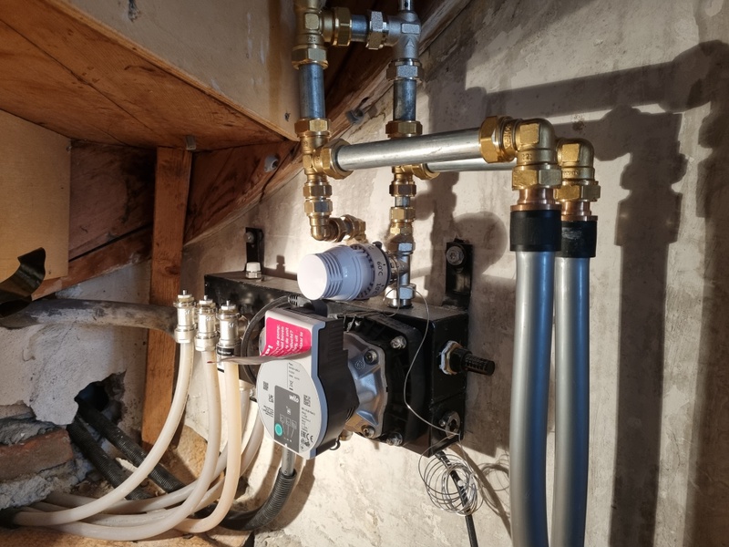

- VTE slim verdeler (4 groepen, waarvan 3 aangesloten)
- Wilo para pomp
- CV staat ingesteld op 50 graden, de vloerverwarming op ongeveer 40-45 graden (met 25 graden retour)
- installatie bevindt zich onder de trap op de begane grond

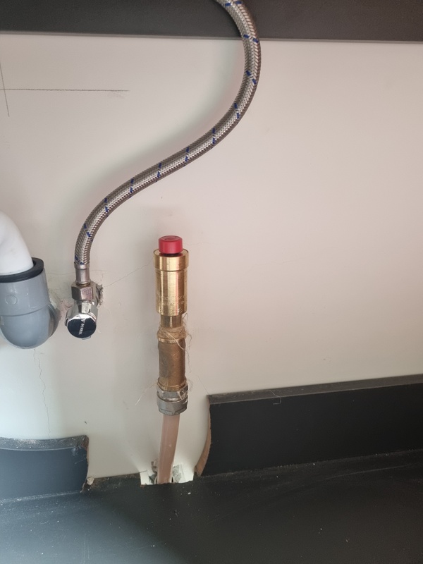

- er zit in de badkamer nog een onluchtingsventiel, het rode dopje kan eraf. De leiding die hier heen gaat is maar 15-16 graden, dus als hier warm water in zou moeten zitten dan kan is dat denk ik niet het geval.
- water is uit de hele CV/radiatoren/vloerverwarming gelaten en deze is opnieuw gevuld
- installateur heeft de verdeler en pomp bekeken en gezegd dat deze naar behoren werkt

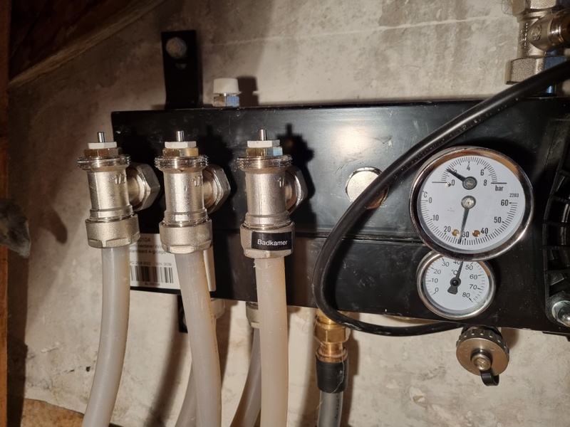

- installateur heeft de verdeler afgesteld (badkamer groep vol open, rest afgeknepen), dit had geen resultaat voor de badkamer
- zelf de niet-badkamer-groepen verder afgeknepen tot minimum (geen resultaat voor de badkamer) Ook alle groepen relouleerd om te kijken of de sticker van de badkamer op de verkeerde groep geplakt was (geen resultaat) (momenteel staat de badkamer vol open op standje 6 en de andere twee groepen op standje 1 en 2)
- Met infrarood thermometer geconstateerd dat de vloer in de keuken, hal goed warm wordt, en er geen enkel temperatuur verschil in de badkamer zit (vloeren beneden worden prima 20-25 graden warm, maar badkamer blijft rond de 16 graden (beetje de badkamer temperatuur). (ik heb dit meerdere dagen gedaan, met verschillende instellingen en de CV hele dag laten draaien)
Met infrarood thermometer de toevoer en retour buis gemeten bij de installatie en kunnen constateren dat deze warm worden (Rond de 40-45 graden voor hal en keuken, Rond de 26-30 voor de badkamer. Volgens de installateur komt dit doordat er een andere buis gebruikt is daar. De retour temp voor de badkamer slang is rond de 25 en iets kouder dan de retour temp van de andere groepen. Dit zou logisch zijn omdat de badkamer verder weg zit van de installatie. Deze badkamer groep lijkt dus wel warm te worden, en ook warmte te verliezen/af te geven.
- Handmatig ontlucht (ventiel op de verdeler) maar komt direct water uit. Ook het ontluchtingsprogramma van de pomp gedraaid 2x. De ventiel op de badkamer heb ik niks mee gedaan / kunnen doen.
Hopelijk heeft iemand een goede suggestie of idee. Enige dat ik zelf kan bedenken:
- er zit toch lucht in de installatie / badkamer?
- de vloerverwarming in de badkamer vloer is verkeerd gelegd?
- er is iets kapot of toch verkeerd afgesteld?
Alvast bedankt voor jullie hulp.

Wat is de temperatuur van de leidingen van de badkamer op je verdeler?

Er is dus duidelijk geen flow naar de badkamer. Is de kraan die op de verdeler zit die naar de badkamer gaat al nagekeken? Kan zijn dat het binnenwerk vast zit en er daardoor geen flow is.

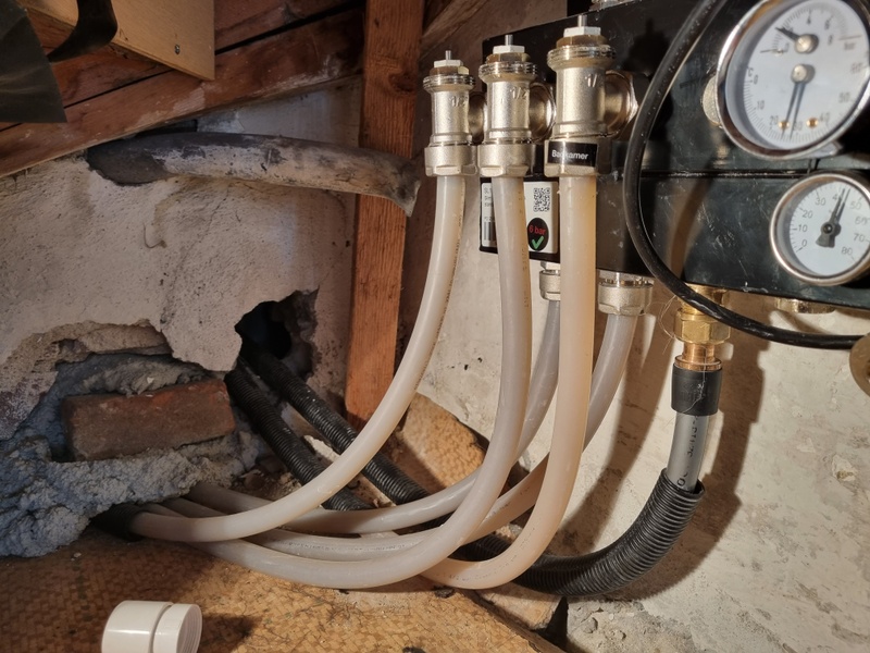

Er komt zo te zien een heel ander soort slang/buis terug vanuit de badkamer als dat er heen gaat. Ergens moet er dus een overgang zitten. Mogelijk bij 1 van de weggehaalde radiatoren? Hebben jullie die afgedopt of doorverbonden?

Ik vermoed toch gewoon een hoop lucht in de groep. Ik heb zojuist nogmaals het automatische ontluchtingsprogramma van de pomp gedraaid en nu zag ik daadwerkelijk grote luchtbellen door de retourbuis omhoog borrelen. Ik denk dat ik dit nog maar een paar keer moet doen, met bijvullen, en dan hopen dat het uiteindelijk alle lucht eruit krijgt.

2. met warmtebeeldcamera (kun je via tweakers V&A wel huren) vaststellen of er warmte de ruimte in gaat én hoe de vvw gelegd is. Kan namelijk best als bijverwarming gelegd zijn. Dan kun je ook goed zien of er ergens een radiator weggehaald is waar nu bijv. een koppeling niet goed zit, en waar die overgang naar andere slang mogelijk vanaf komt.
Als je dan vastgesteld hebt of er wél of geen flow is, kun je kijken of je mogelijk de groep wel kunt doorspoelen met een slang. Indien dat gaat, weet je dat het in de verdeler zit. Anders zit er een obstructie in je slang.

Nadat ik alle reacties (en mijn eigen epistel) nog een keer doorgelezen had, kon ik me toch niet voorstellen dat het iets anders dan lucht kon zijn.
Vandaag nog maar eens een aantal keer het systeem ontlucht via de pompfunctie. En zowaar, uiteindelijk zag ik daadwerkelijk behoorlijke luchtbellen door slang van de badkamergroep lopen en lucht via de automatische ontluchter horen ontsnappen. Daarna werd de badkamervloer eindelijk warm. Hoera!
