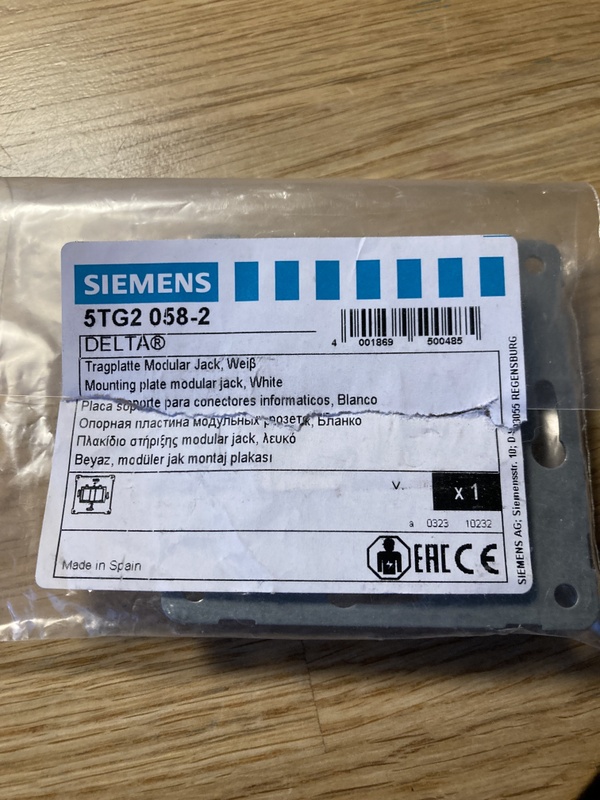

In het huis van mijn dochter ben ik een netwerk aan het aanleggen. Aangezien al haar schakelmateriaal van Siemens is heb ik een bijpassende montageplaat aangeschaft om er vervolgend achter te komen dat een standaard keystone hier niet in past.
Het gaat om de Siemens 5TG2 058-2
Afbeeldingslocatie: https://tweakers.net/i/xaykp36mvn2Rz46iCK9IdlJvH6w=/232x232/filters:strip_icc():strip_exif()/f/image/wFygSJ81fKQ59epdfN2Dfi0S.jpg?f=fotoalbum_tileAfbeeldingslocatie: https://tweakers.net/i/I8tPCfm1kdOMccW0xla5cvn7m50=/232x232/filters:strip_icc():strip_exif()/f/image/pZ6Kn4cO62EkoYfJGmnpG0xl.jpg?f=fotoalbum_tile

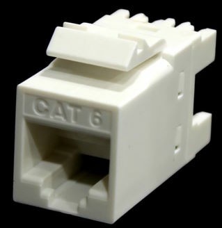

Aan de achterzijde zitten klemmetjes die montage van een standaard keystone in de weg zitten. Verwijderen van de klem op een keystone helpt helaas ook niet.
Afbeeldingslocatie: https://tweakers.net/i/nYwF_MZAMPwFNaYt1j9u5V-aJaU=/full-fit-in/4920x3264/filters:max_bytes(3145728):no_upscale():strip_icc():fill(white):strip_exif()/f/image/Y6eRtn8NGT6XmQ5Han4c8RpY.jpg?f=user_large
Wellicht ben ik niet op zoek naar een keystone maar ik heb geen benul wat in dit geval de juiste zoekterm moet zijn.
Op de site van Siemens staat niet vermeld welke connector hierbij hoort. Op mail wordt al meer dan een week niet gereageerd. Op sites waar deze montageplaat te koop is staat wordt ook niet vermeld wat de bijpassende connector is.

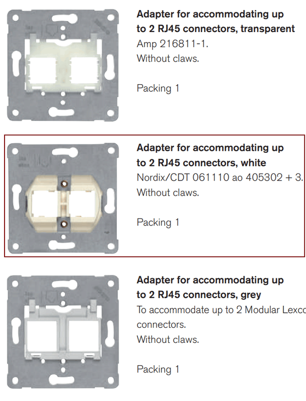

Siemens zegt dat de AMP keystones erbij horen.
zie:
https://www.partnerhomede..._siemens_miro-catalog.pdf
Maar haal je de voor en achterkant niet door elkaar, want zo te zien kunnen daar gewoon standaard keystones in.

Ten eerste, goed gevonden! Helaas wordt het probleem alleen maar duidelijker. Bijna elk kleurtje lijkt een iets andere houder te hebben en er worden verschillende passend keystones vermeld.
Afbeeldingslocatie: https://tweakers.net/i/JGUf52ikVq_i6rT2AYpOoWmX7TY=/x800/filters:strip_exif()/f/image/eI6d8vPU3lMB33g0E1OLHcI7.png?f=fotoalbum_large
Het model die ik heb lijkt geschikt voor een exoot die ik niet zo 1-2-3 kan vinden.
Afbeeldingslocatie: https://tweakers.net/i/J_LwrrXa7O6j4M61iCIrq24AXMQ=/x800/filters:strip_exif()/f/image/ziEGls5dqBK1qHtabQ5dtBs5.png?f=fotoalbum_large
Andersom passen de keystones die ik heb ook niet, ook dan zitten de klemmetjes in de weg.

Wimmel schreef op zondag 2 april 2023 @ 12:25:
@Ben(V)
De simpelste oplossing is dan een draagring in een andere kleur kopen gok ik. ;)
Ik zou gaan voor de 5TG2078 (Radiall keystones zijn goed verkrijgbaar) of 5TG2080 (Panduit keystones zijn goed verkrijgbaar). Ik vermoed dat in die modellen ook meerdere merken zouden passen maar helaas is de maatvoering van dit soort dingen altijd maar slecht gedocumenteerd.
Of ga voor deze oplossing:
Afbeeldingslocatie: https://tweakers.net/i/PjVAJWqIc8vPu3t_UMigKGn31L0=/800x/filters:strip_exif()/f/image/LuUD0QBj1BpUiCMW56rSGgPZ.png?f=fotoalbum_large
Die Rutenbeck contactdozen worden door meerdere merken schakelmateriaal verkocht en zijn ook prima verkrijgbaar. (Natuurlijk wel de CAT6 variant kopen, niet CAT3.)
