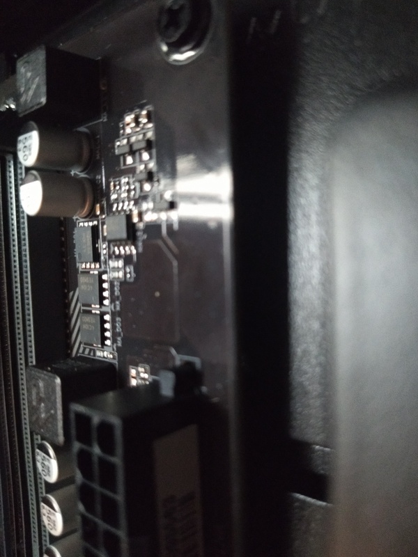

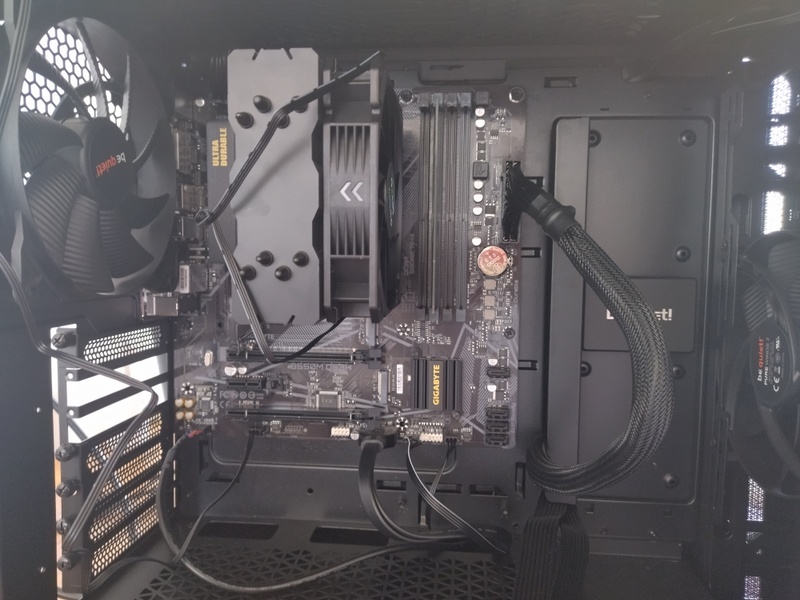

Ik weet niet zo goed wat te laten zien. Fotos van moederbord in de kast, met kabels, ruimte die er is, de onderkant waar geen schroeven in pasten ( zit dus helemaal los aan de onderkant zou dat het probleem kunnen zijn?)
Afbeeldingslocatie: https://tweakers.net/i/WIOJ_iQUePSfzuAwDqtPEQV7shk=/800x/filters:strip_icc():strip_exif()/f/image/vUB5UOuD5artLiGJPaSkyG5u.jpg?f=fotoalbum_large
Afbeeldingslocatie: https://tweakers.net/i/XeGwgo4bF0bAnsKGZExFmdKSU70=/800x/filters:strip_icc():strip_exif()/f/image/1zj9rZxympLEUJbyzuUkcx9k.jpg?f=fotoalbum_large
Afbeeldingslocatie: https://tweakers.net/i/vTRfXhPxPE0SpCfTVlB8iilXyww=/x800/filters:strip_icc():strip_exif()/f/image/IsohTPRjLnaDxQ6WRicXwW0b.jpg?f=fotoalbum_large
Afbeeldingslocatie: https://tweakers.net/i/ghEGJ_h2OZlHF32y2_kn5Y4w1IM=/x800/filters:strip_icc():strip_exif()/f/image/lUgeBQxaGvKvVW5fkvSJcwRD.jpg?f=fotoalbum_large
