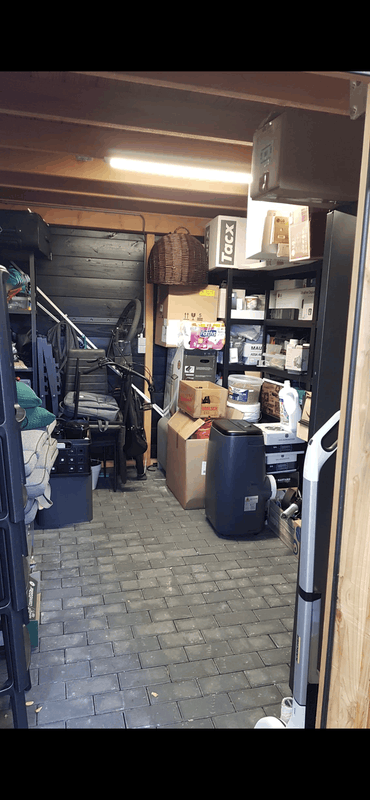

Hallo!
Is het mogelijk om zo'n vloer (zie foto) te behandelen zonder deze te hoeven verwijderen. Op zoek naar een egale gladde vloer op de luie manier. Iemand een idee? Bedankt
Afbeeldingslocatie: https://tweakers.net/i/-MhzF7CSVEWe9IF6I0NfD7l17B0=/x800/filters:strip_exif()/f/image/SQSOsRwD1g3415gpJoPn8lM1.png?f=fotoalbum_large

Tuurlijk kan je er beton over storten, maar of dat slim is. Ik heb zelf ook zo'n vloer (met iets grotere betontegels, volgens mij zijn dit ook beton tegels) in mijn schuur, en wil er vanaf. Maar een luie manier is er eigenlijk, zonder gedoe, niet. De tegels moeten er uit, er moet een goede betonvloer in. Anders gaat 't scheuren, komt er vocht door, etc.. Helaas, maar beter goed werk dan gezeik later.
Epoxy is trouwens duur spul, dus misschien lui, maar verre van goedkoop.
