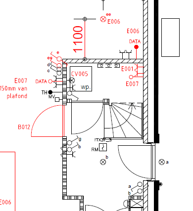

Technische ruimte deels niet toegankelijk door afwijken van technische tekening.
Binnenkort over 1 a 2 weken is de oplevering van mijn nieuwbouw woning (projectbouw). Tijdens de bouw is toegang tot de woning erg beperkt. Nu hebben we afgelopen week een vooroplevering gehad, en daar waren een aantal punten niet helemaal volgens tekening. De meeste zijn kleine dingen die relatief gemakkelijk op te lossen zijn
Een punt wil even bij jullie toetsen! We hebben in de meer/minder lijst aangegeven dat we de warmtepomp boiler wilde vergroten van 200 liter naar 300 liter. Daarnaast had ik een extra wandcontactdoos en loze leiding naar de technisch ruimte laten leggen i.v.m. een server/home automation hoekje onder de trap.
Dit leverde de volgende technische tekening op:
Afbeeldingslocatie: https://tweakers.net/i/CFSPh38NJJitCbLscRv5urJSDAw=/full-fit-in/4000x4000/filters:no_upscale():fill(white):strip_exif()/f/image/DiCYjUdMxhypoVsPO1dTR4R0.png?f=user_large
Nu blijkt dat ze tijdens de bouw de slangen van de vloerverwarming op een andere (minder gunstige) locatie uit de voer laten komen. Daarnaast hebben ze de warmtepomp uitgevoerd met een losse 300 liter boiler i.p.v. een geïntegreerde boiler.

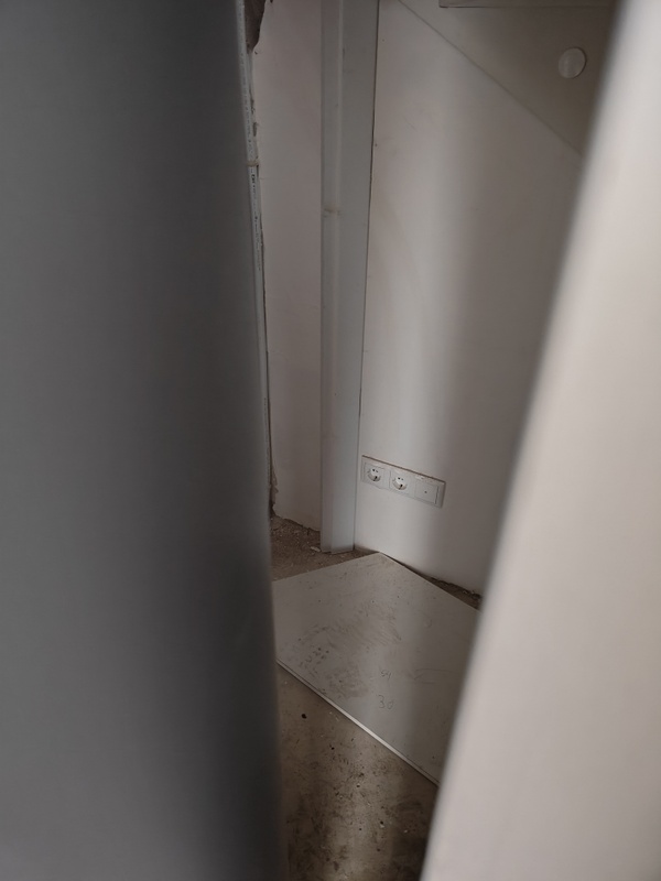

Dit zijn de extra wandcontactdoos en loze leiding die niet meer toegankelijk zijn:
Afbeeldingslocatie: https://tweakers.net/i/3D9wpuD4GK0f5iHrY950sHIhkgQ=/x800/filters:strip_icc():strip_exif()/f/image/WVEUODHLRPJhMX7XOazEpiJd.jpg?f=fotoalbum_large
Hierdoor is een deel van de ruimte geheel ontoegankelijk geworden (10cm tussen boiler en kozijn), waaronder mijn extra aangelegde wandcontactdoos en loze leiding.
Ik wil dit tijdens de oplevering wel ter spraken laten komen in het rapport, aangezien dit de ruimte minder functioneel maar, deels niet toegankelijk is voor poetsen of onderhoud, en er extra kosten zijn gemaakt in een nu niet toegankelijke ruimte.
Heeft iemand ervaring met een dergelijke situatie, en/of tips?

Dus als ik jouw startpost goed begrijp heb je alleen aangegeven dat je een groter vat wenste maar niet waar die dan terecht zou komen of hoe dat uiteindelijk uitgevoerd zou gaan worden?

De technische tekening in de post is nadat de meer/minder werk opties verwerkt waren. Dit is de tekening die ik getekend heb. Dus mijn voornaamste vraag is of iemand ervaring heeft om een dergelijke situatie aan te kaarten bij de bouwer? Dit is een aanpassing die niet in lijn is met hun technische tekening (zonder daarover te communiceren).

Hoe staat het vermeld op de meerwerklijst?
Het voldoet in ieder geval totaal niet aan de tekening, dus op dat vlak sta je in ieder geval sterk.
- De vloerverwarming verdeler zit totaal op de verkeerde plek.
- De boiler stond überhaupt niet getekend, wat jouw aanname op een geïntegreerd model imo sterkt.
Maar los van het officiële verhaal. Ik vind het echt nergens op lijken zo. Dat je dat als bouwer zo neersmijt zonder (ogenschijnlijk) enige opmerking

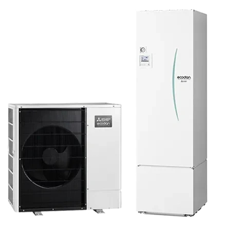

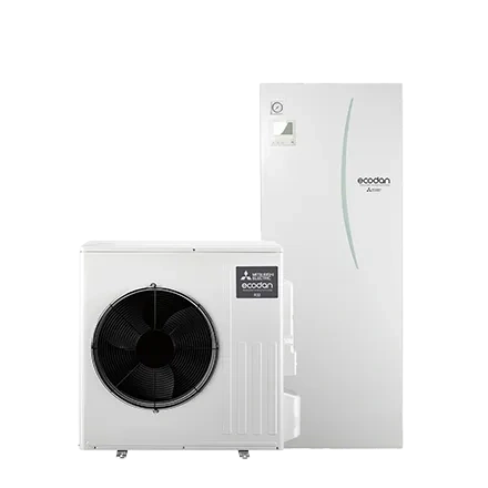

@timberleek Dit is het verschil tussen een 200 liter en een 300 liter als ze voor een geïntegreerde boiler waren gegaan (heb tot op heden geen technische specificaties ontvangen van de bouwer). Maar dit zijn de gangbare uitvoeringen van de "Ecodan" lijn:
Afbeeldingslocatie: https://tweakers.net/i/LsCPe-XtncdcyQGMA6UuPstUiTA=/full-fit-in/4920x3264/filters:max_bytes(3145728):no_upscale():fill(white):strip_exif()/f/image/S3OCJKtCq08WFagyB3l3WsdG.webp?f=user_large
Afbeeldingslocatie: https://tweakers.net/i/f2vbXYPZZ6bMXAfyJqiQSnq0O8c=/full-fit-in/4920x3264/filters:max_bytes(3145728):no_upscale():fill(white):strip_exif()/f/image/N9ncjvSLZFMm4ZJTT7WtvfeB.webp?f=user_large
De 300 liter is 45cm hoger dan de 200 liter.

Gezien de tekening zou ik dat de logische vervanger vinden.
Die 45cm hoogte was ook geen probleem geweest?

@timberleek Als ze de slangen volgens de tekening uit de vloer hadden laten had dat wel gepast. Nu ze hem niet tegen de muur linker muur kunnen plaatsen weet ik het niet zeker. Al zijn de aansluitingen bovenop waarschijnlijk wel last bij de installatie.

Ik zou de installatiehandleidingen van die apparaten er maar bij pakken, ik geloof er niets van dat dit zo geinstalleerd kan worden.
Bij onderhoud kan de monteur er niet eens fatsoenlijk bij?

Hoe ga je alles erachter eigenlijk onderhouden? Dat drukvat moet een keer vervangen worden, de vloerverwarming een keer ontlucht, etc…
Ik zou deze situatie niet accepteren.

@Sethro Bij de oplevering wil een expert mee nemen om dit soort dingen idd te bekijken, zodat ze dit mee kan in het opleverrapport. Op het eerste gezicht ziet dit er voor mij ook niet acceptabel uit, maar ik ben niet heel erg thuis in deze installaties.
