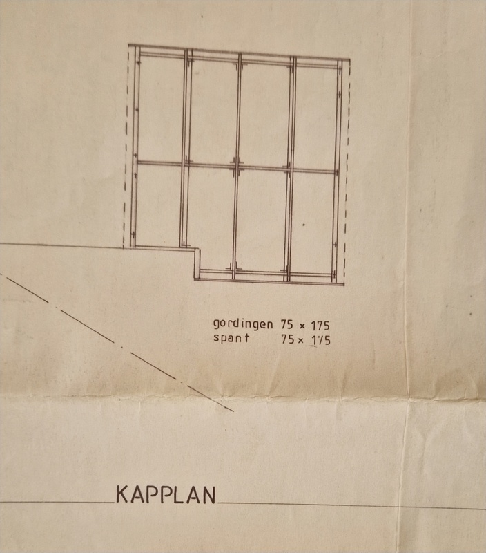

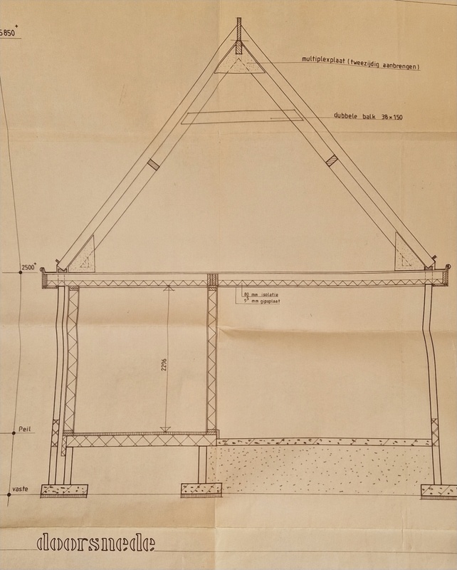

Ik heb een werktekening gevonden maar die komt niet overeen met wat er daadwerkelijk is gebouwd, of ik interpreteer het verkeerd. De balkconstructie staat er in elk geval niet op, wel twee dwarsbalken (hanebalken) aangegeven aan "dubbele balk". Maar is mij niet duidelijk of dat op de gevelzijde bedoeld is. Heb ook geen idee hoe de gevel is opgebouwd.
Zou je deze hier wellicht kunnen delen?

Charango schreef op zaterdag 1 april 2023 @ 21:56:
Afbeeldingslocatie: https://tweakers.net/i/QKqDpcj2JrR9HtjViif-K6rGoSQ=/x800/filters:strip_icc():strip_exif()/f/image/UOc7f8gVAGcY0vOvbjb9vPYF.jpg?f=fotoalbum_large
Afbeeldingslocatie: https://tweakers.net/i/hghw9Je7i1HvhJqjcvEWdLD6k0g=/x800/filters:strip_icc():strip_exif()/f/image/Sh8PHsKfPl2j8mVNmjttfqqn.jpg?f=fotoalbum_large

De tekening lijkt niet te matchen met hoe het is uitgevoerd. De tekening suggereert drie spanten, waarvan eentje zichtbaar in het midden zou moeten zitten. Maar die dubbele hanebalk en de versteviging in de nok zie ik niet.
In plaats daarvan lijkt de kap te bestaan uit twee met osb betimmerde dakvlakken die gesteund worden door het balk rooster waar je plafond aan hangt, zoals @Charango ook al suggereert.
