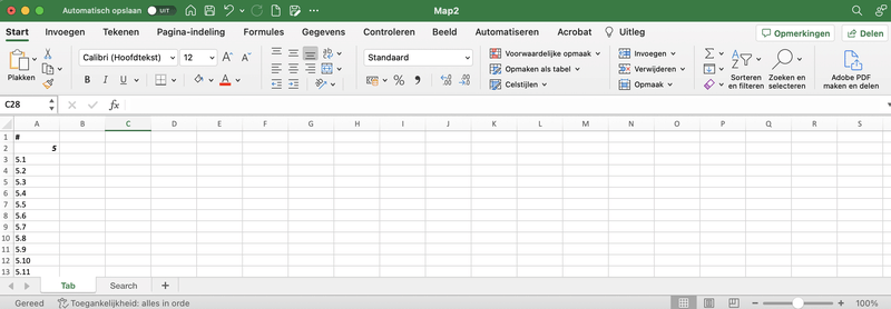

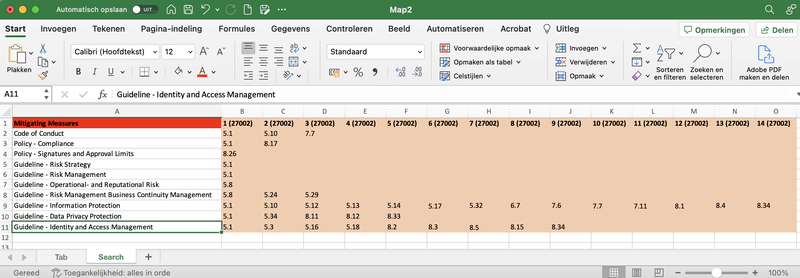

Kan iemand mij helpen de juiste formule te vinden?
Ik wil graag een waarde vinden in een ander tabblad en verschillende resultaten terug laten komen.
Het gaat om het volgende:
In het tabblad 'Tab' staat de zoekwaarde in kolom A. Ik wil graag alle overeenkomstige waarden uit kolom A (tabblad 'Search') in kolom B (tabblad 'Tab') zien, door te zoeken in de matrix B2:O11.
Als ik bijvoorbeeld zoek naar de waarde "5.1", dan verwacht ik het resultaat in cel B3 (tabblad 'Tab').
Code of Conduct
Policy – Compliance
Guideline - Risk Strategy
Guideline - Risk Management
Guideline - Information Protection
Guideline - Data Privacy Protection
Guideline - Identity and Access Management
Vervolgens komt is cel B4 de uitkomst
Daarna komt in cel B5 de uitkomst
Afbeeldingslocatie: https://tweakers.net/i/uswx0TADu1_LO_FXuEcWxmi4OTQ=/800x/filters:strip_exif()/f/image/7oi53clAuOTXZjmxBQRTGHcU.png?f=fotoalbum_large
Afbeeldingslocatie: https://tweakers.net/i/4GSd2LfHxOZRgEtKVJysNkNsvmE=/800x/filters:strip_exif()/f/image/YYWM236EKVZuve8mLqB8CKCs.png?f=fotoalbum_large
X.ZOEKEN = geeft maar 1 resultaat (de eerste of de laatste)
Draaitabel = dit is handmatig werk

GRDavies75 schreef op zaterdag 1 april 2023 @ 17:16:
in Office 365 heb je tegenwoordig allerlei nieuwerwetse functies zoals FILTER() en daar kan je in ieder geval stap 1 mee regelen, echter dit soort functies Lopen Over zoals dat heet, dus dan wordt een gedeelte van de tabel getoond, maar dus niet in 1 cell.
Met een TEXTJOIN() functie om de FILTER() heen kan je het resultaat netjes in één cel krijgen
  • F_J_K
F_J_K
Moderator CSA/PB/AI
Front verplichte underscores
Hoe bedoel je dat? Een draaitabel lijkt me wel een handige insteek.
'Multiple exclamation marks,' he went on, shaking his head, 'are a sure sign of a diseased mind' (Terry Pratchett, Eric)
  • GRDavies75
  • Laatst online: 13-10 11:45
GRDavies75
PSN-id: GRDavies
F_J_K schreef op zaterdag 1 april 2023 @ 13:56:
OP wil zo te zien een scenario overzicht, vandaar dat een draaitabel in dat geval niet zo handig is, want handwerk voor elke waarde. Dat is mijn vermoeden althans
Voor mij is het niet al te duidelijk hoe uiteindelijk bij Guideline - Identity and Access Management wordt uitgekomen. De lijst van 5.1 is wel duidelijk, maar wat is de logica achter het uiteindelijke resultaat.
@Mxmaarten Wat voor Excel gebruik je eigenlijk? Vroeger was het (alleen) een menu optie, maar in Office 365 heb je tegenwoordig allerlei nieuwerwetse functies zoals FILTER() en daar kan je in ieder geval stap 1 mee regelen, echter dit soort functies Lopen Over zoals dat heet, dus dan wordt een gedeelte van de tabel getoond, maar dus niet in 1 cell.
  • Beste antwoord ✓
  • dixet
  • Laatst online: 14-10 19:34
